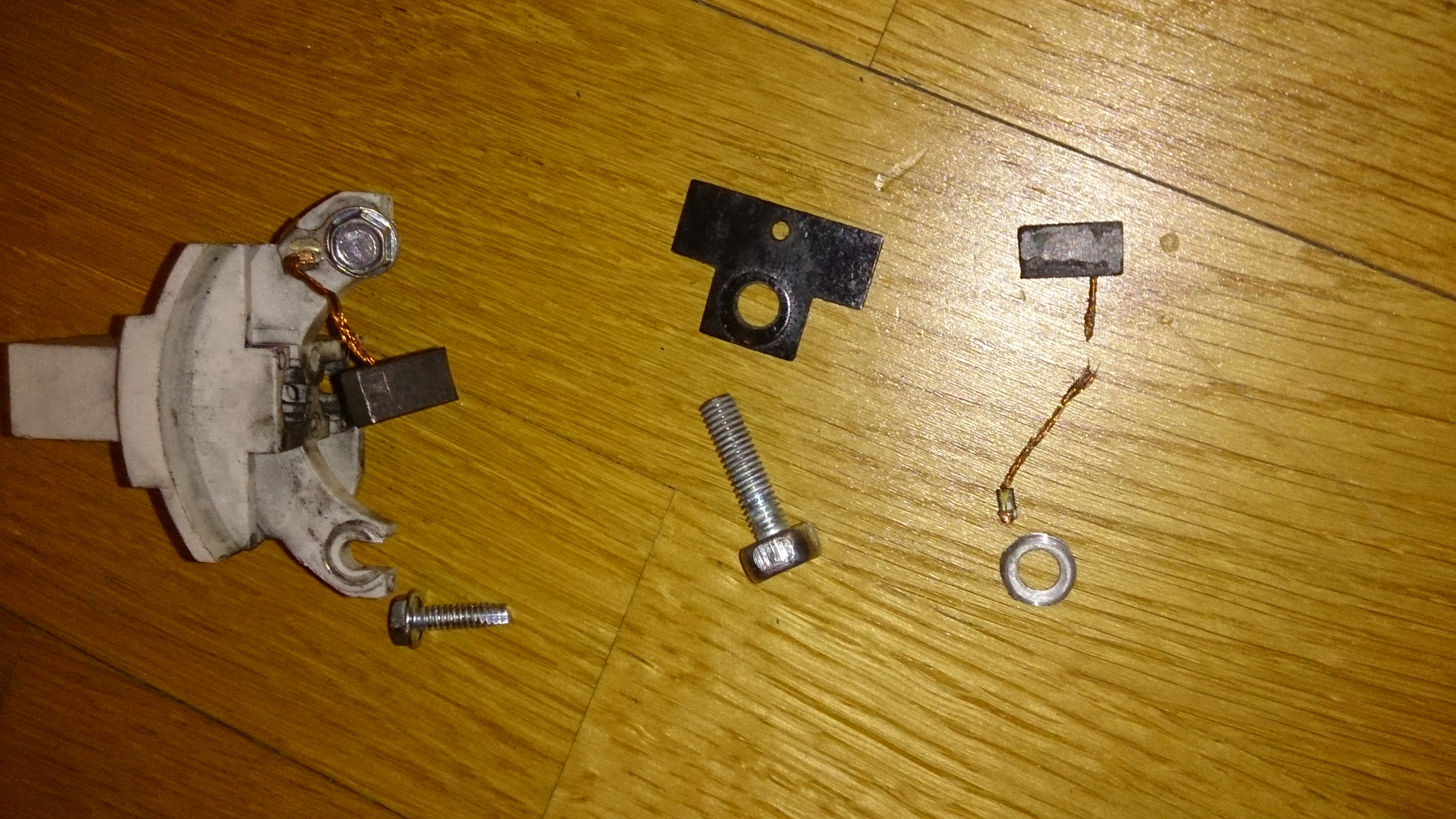

Voller Freude habe ich gestern nach der Winterpause und etlichen Arbeiten am Motor wieder gestartet. Schlüssel gedreht und da war er :D
Nur leider leuchtete die Lampe der Lima auf. :cry:

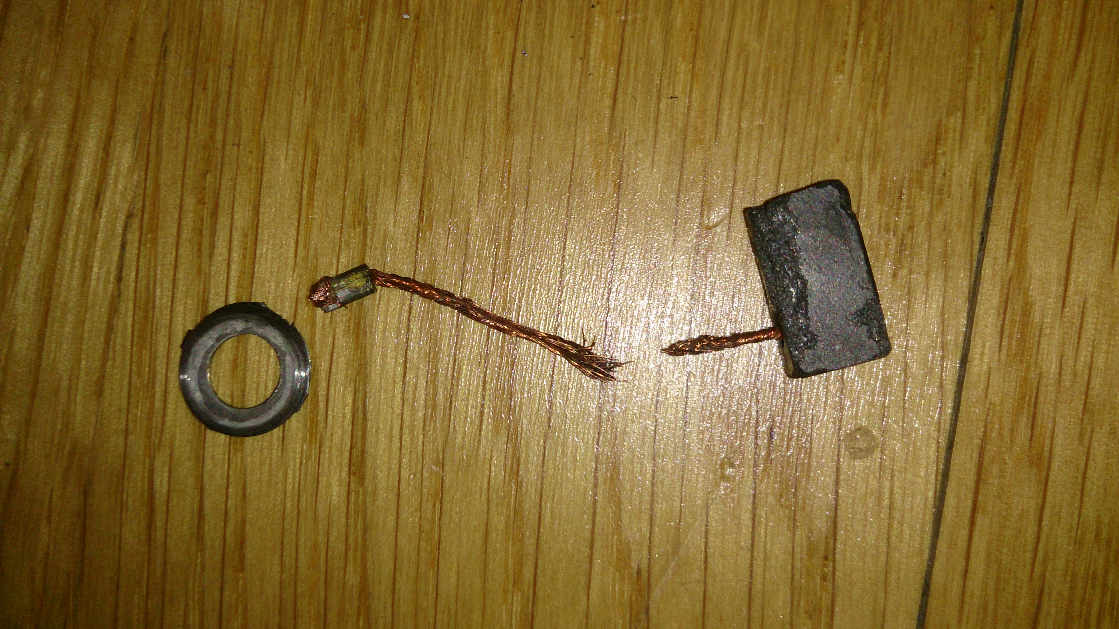

Ausgebaut, zerlegt und was sehe ich! Eine der beiden Kohlen hat sich aus unerklärlichen Gründen vom Kabel gelöst, verkantet und wurde durch die Rotation zerstört. :o
Meine Fragen nun:
Bekommt man die Kohlen extra? Auch in Österreich od. Deutschland? Aus Übersee dauert das wieder ewig! Oder kann man das Kabel löten, hält das?
Aufkleber ist leider keiner auf der Lima, nur eine eingeprägte Nummer: X 75 A E99FBA L 14 8 C
Ich hab dazu schon einiges gegoogelt, leider ohne Erfolg. Ich nehme an die 75 A stehen für die Ampere? Kohlen hab ich zwar auf ebay schon gesichtet, aber ob die passen.
Wenn ich Kohlen bekomme, wie werden diese wieder eingesetzt. Diese werden ja mittels Federn hinein gedrückt und die Welle eingesetzt. Jedoch funktioniert das nicht gleichzeitig, da die Kohlen ja immer wieder herausgedrückt werden. :?
Falls eine Reparatur nicht mehr möglich ist, wo bekomme ich relativ schnell eine passende Lima her? Hat jemand eine gut und günstige Anlaufstelle? Oder hat jemand eine Passende auf Vorrat? ;) Wieviel Ampere soll diese haben? Stromanschlüsse hat meine 3 Stk.

Kohlenhalterung/ Aufnahme mit Kohlen. Eine gut, die andere zerstört
Kohlenhalterung mit Kohlen.JPG (2.41 MiB) 7933 mal betrachtet
Kaputte Kohle
Kaputte Kohle
kaputte Kohle.JPG (2.49 MiB) 7933 mal betrachtet

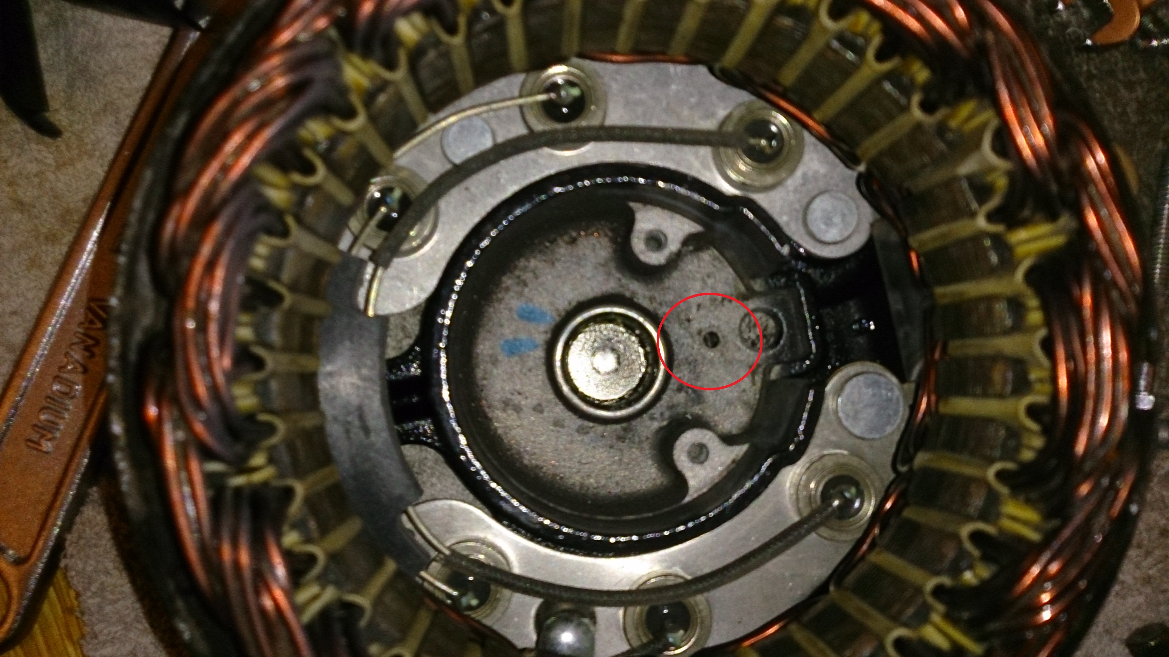

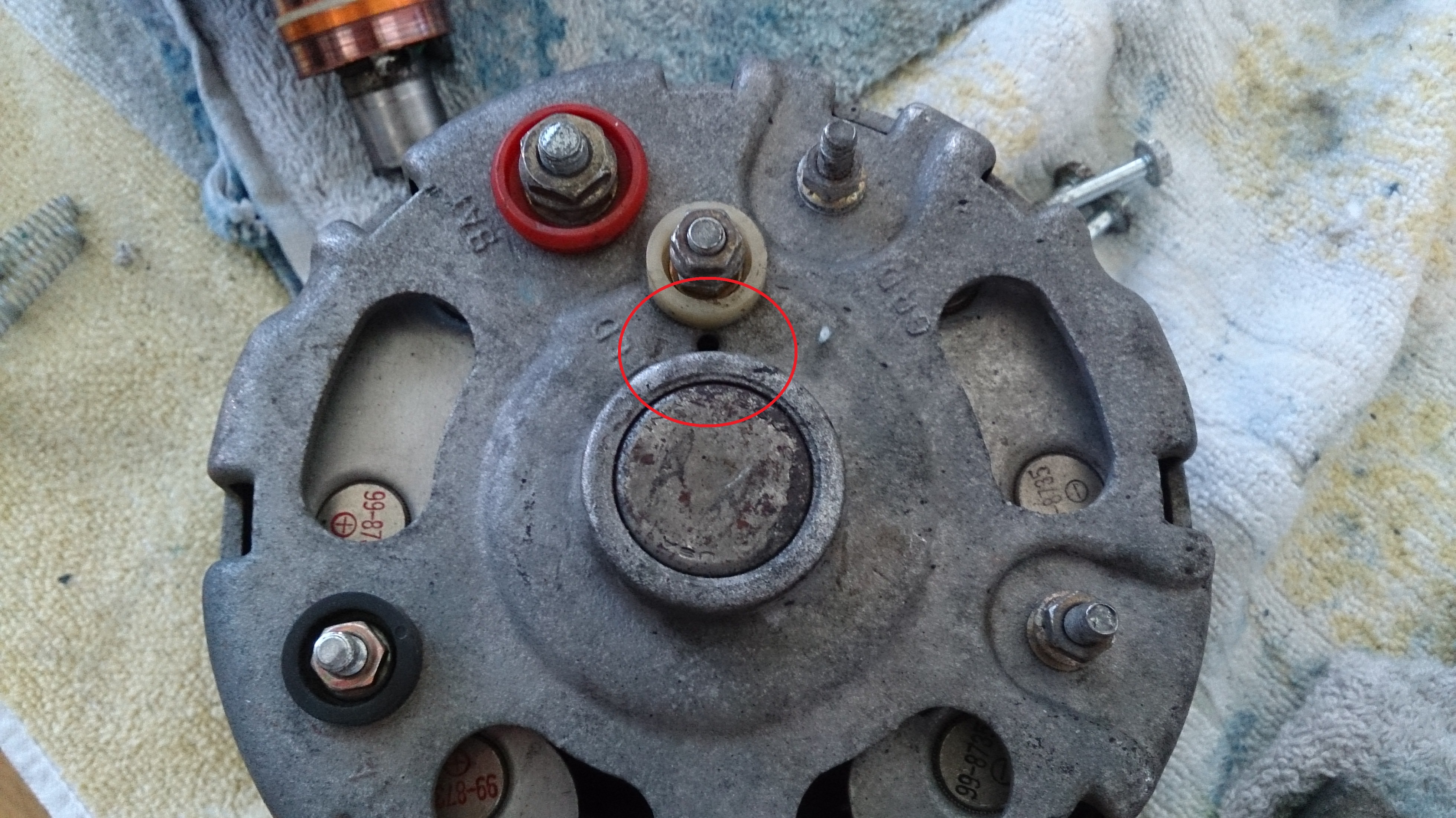

Hier die Auflösung:
Müsste sich erledigt haben! Werde ich heute gleich mal testen. Öfters sollte man sich die Teile genauer ansehen! :roll: YouTube zeigt wies gemacht wird! https://www.youtube.com/watch?v=qOo0iSnmwP4
Das Gehäuse der Lima hat eine kleine Bohrung, wo ein Draht oder Ähnliches von außen gesteckt werden kann, die die Kohlen zurückhält! AHHHHH...peinlich peinlich. :lol:
Hier noch die Bilder der Bohrung.
Lima innen.JPG (1.88 MiB) 7918 mal betrachtet
Lima Anschlüsse.JPG (2.43 MiB) 7918 mal betrachtet

...innerhalb 10 min. waren die Kohlen getauscht und die Lima funktioniert wieder einwandfrei.....
Aus Interesse und Tip habe ich auch probiert das Kabel zu löten. Etwas fummelig, aber funktioniert auch. Nur war bei mir die Kohle sowieso etwas zerbröselt.
