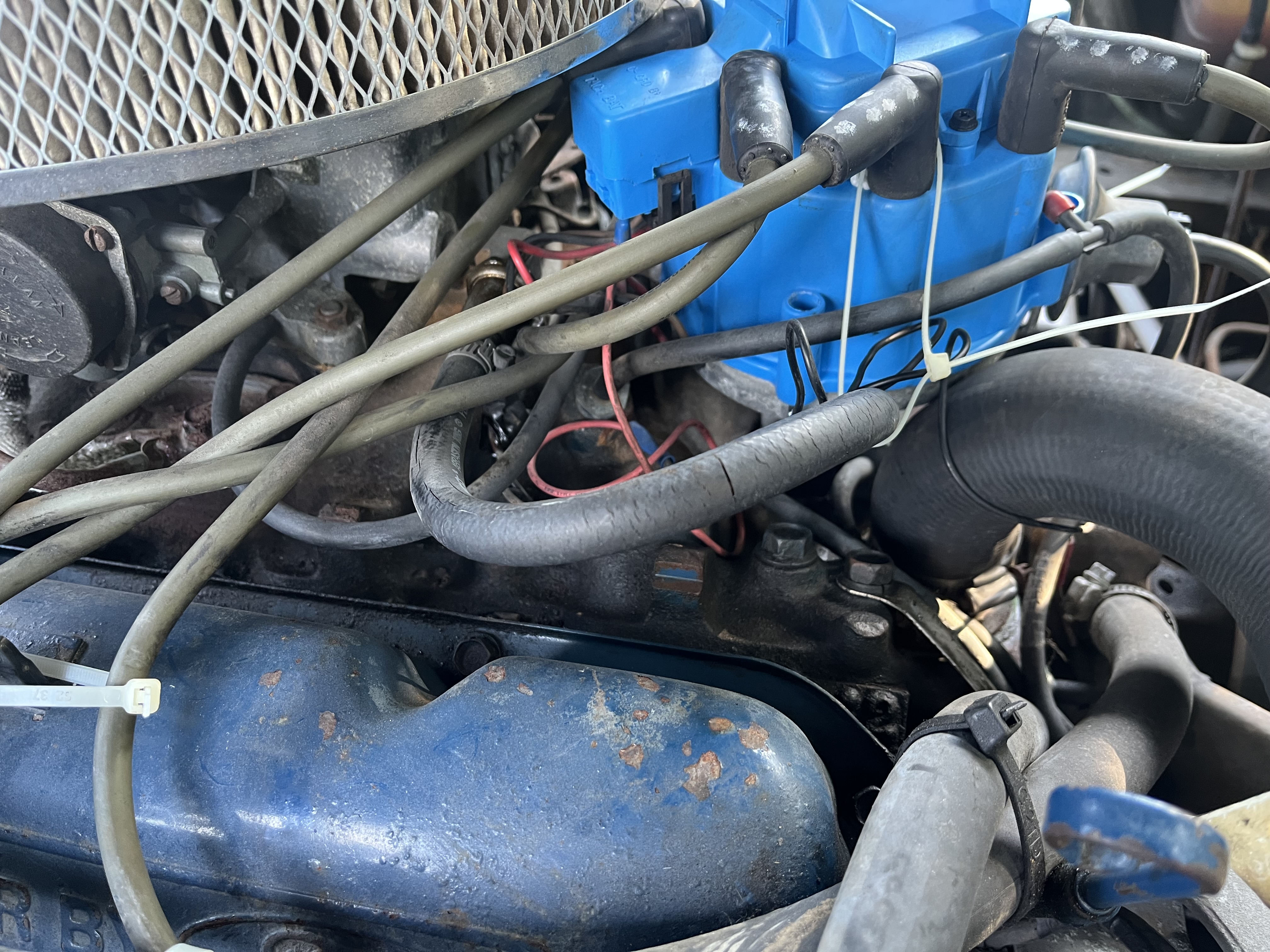

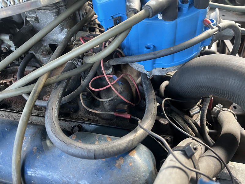

Was mir aufgefallen ist, das ein Zündkabel sowie eine Leitung (ich glaube es ist die Spritleitung) auf dem Ventildeckel auflag.
Ich dachte das durch die Hitze der Sprit verdampft und nicht mehr zum Vergaser kommt. Habe dann beides mit Kabelbindern verlegt aber kein besseres Resultat erzielt.
Die Spritleitung (wenn sie es denn ist) ist aber recht porös wie ich gesehen habe, es tritt aber kein Benzin aus.

Hi, mach die Leitung unbedingt neu!!! Sonst kann dir evtl die Karre abfackeln! Erst vor 2 Monaten gesehen.

Ist wohl nicht der Hauptgrund Deines Problems, aber ich würde mal die Zündkabel ordentlicher verlegen.

Das mit dem Zündkabel ist mir auch aufgefallen, da ist auf dem Ventildeckel sogar eine Führung aber das Kabel ist zu kurz und passt da nicht durch.
