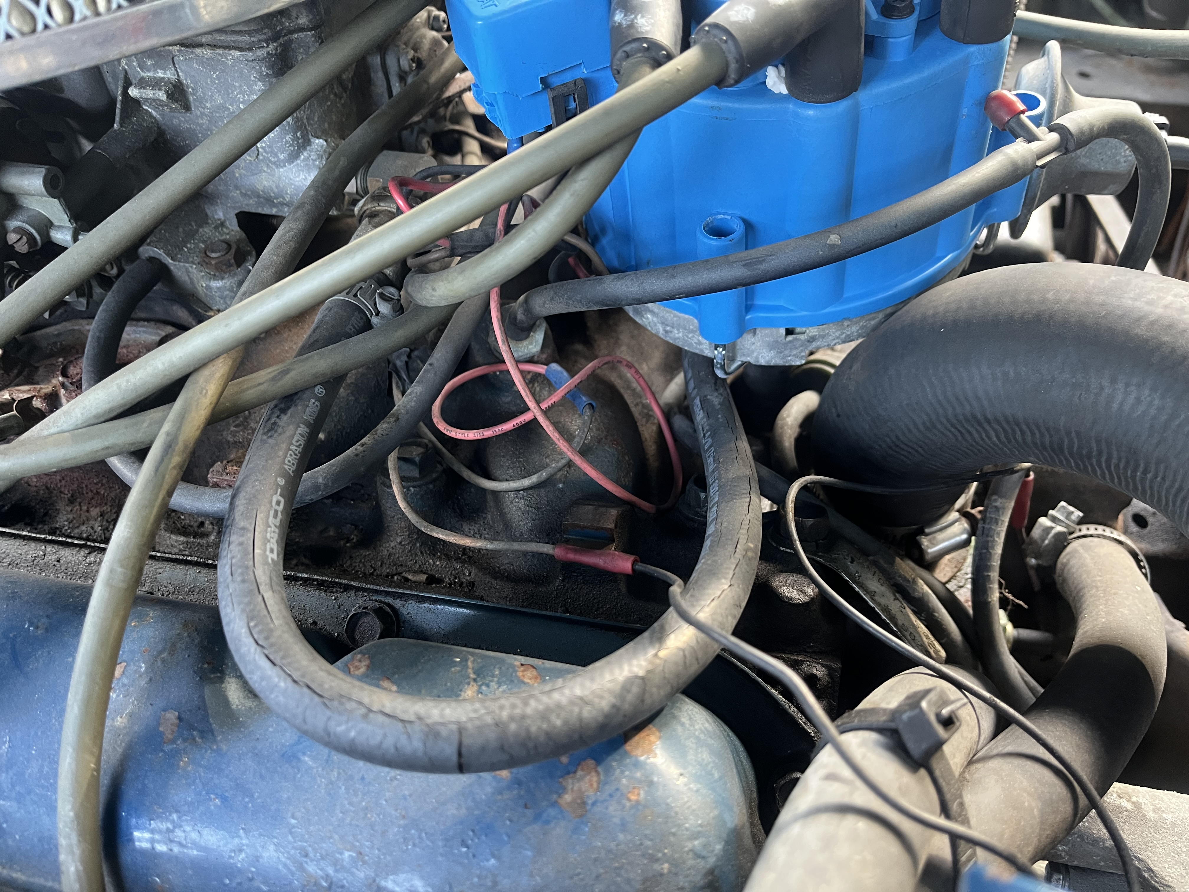

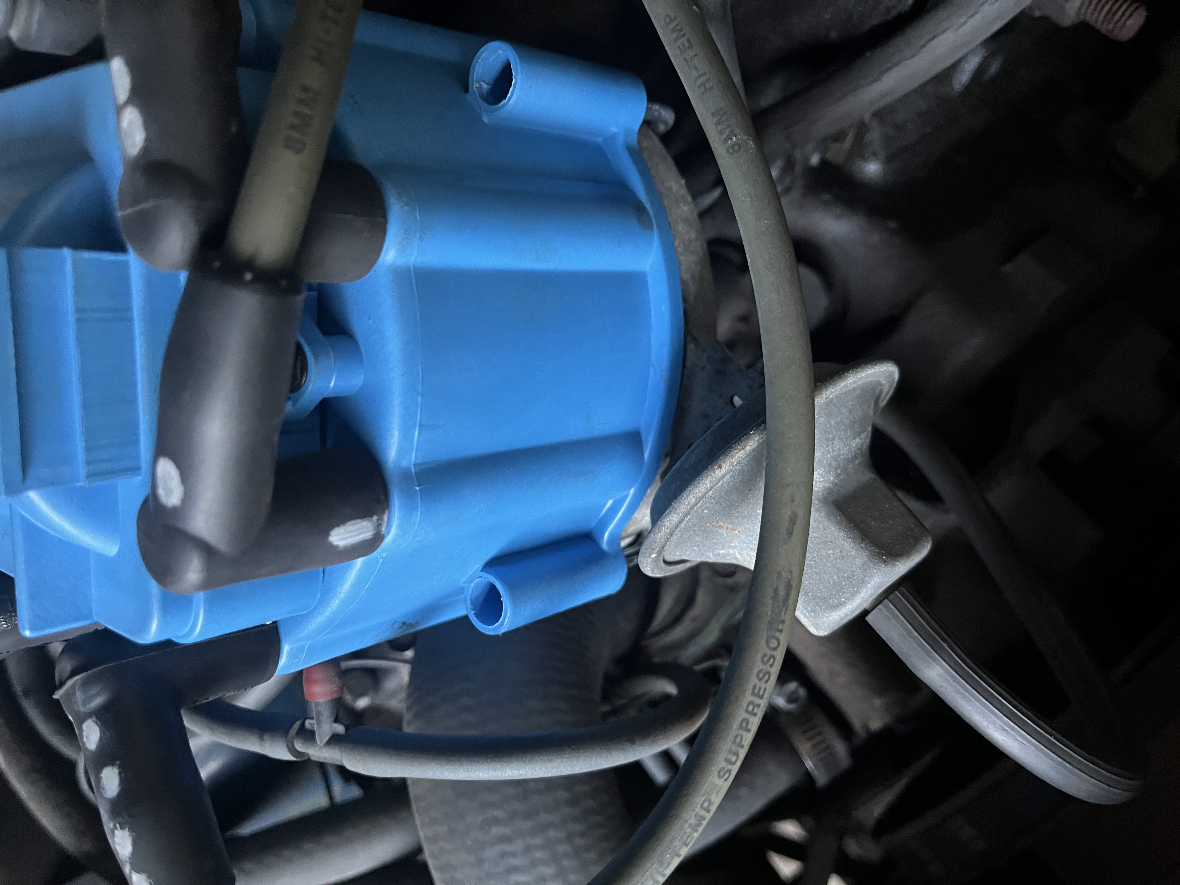

Also da geht ein schlauch in die verteilerkappe, sieht mir nach Unterdruckverstellung aus.
Der Schlauch über dem Anschluss war minimal runter, ich habe den jetzt mal wieder bis zum Anschlag draus geschoben.
Evtl. war das ja schon die Ursache.

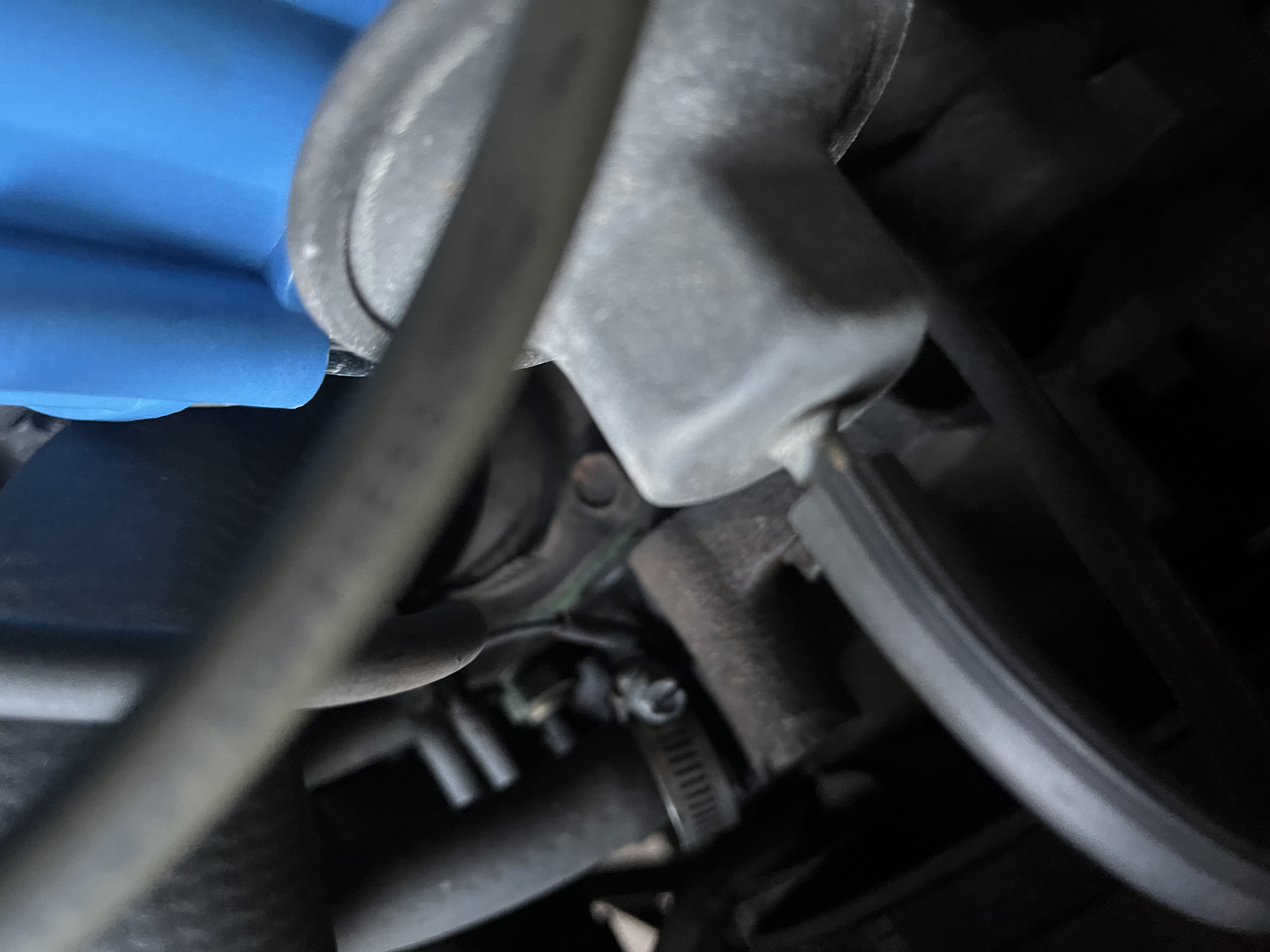

....der Schlauch war weiter runter als auf dem unteren Bild. Ca. 1cm
Ich probiere es am Wochenende mal aus.

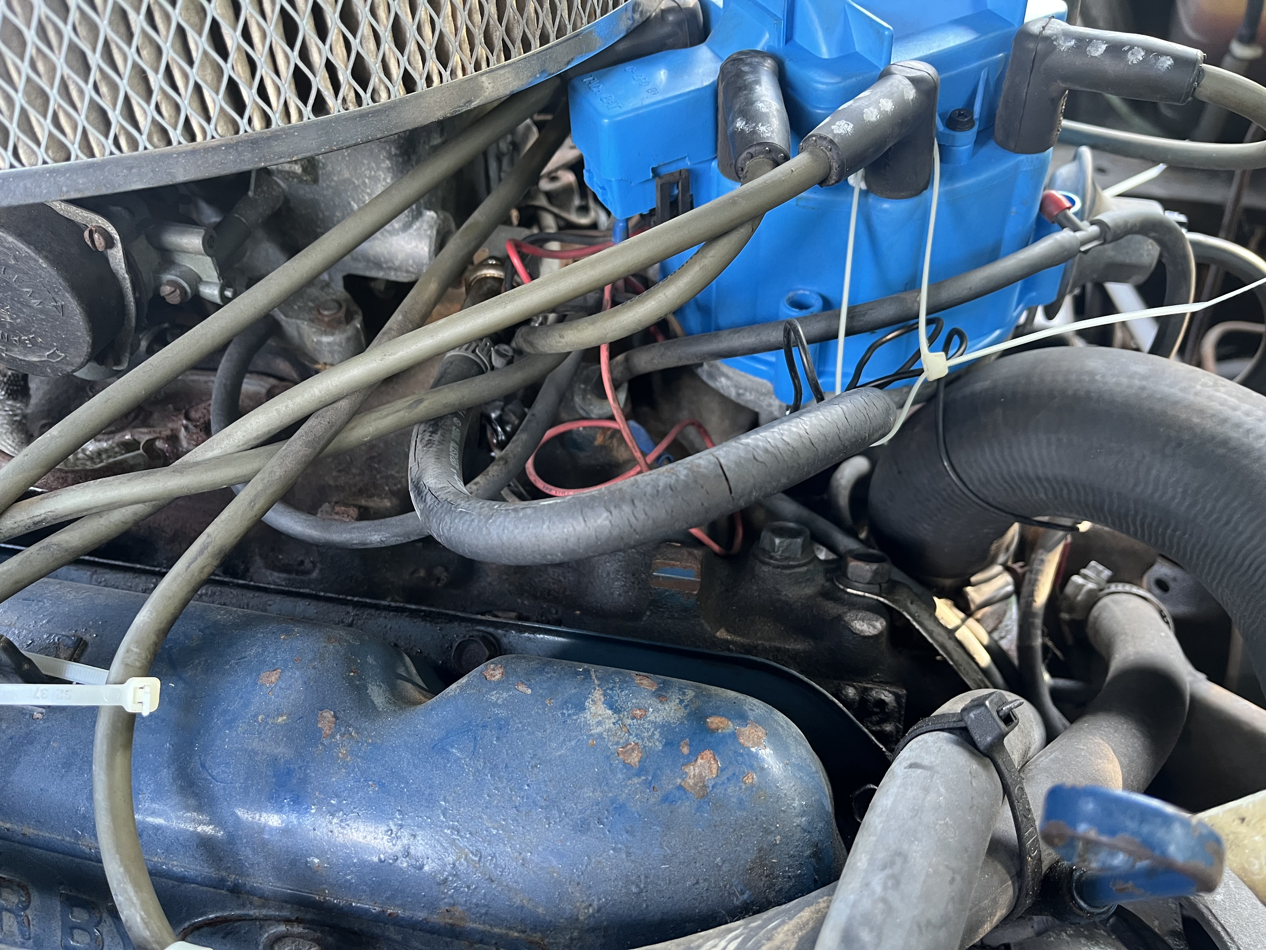

An dem Schlauch hat es nicht gelegen.
habe ich wieder ganz draufgeschoben und mit einem Kabelbinder fixiert.
Beschleunigen aus dem Stand geht gut, er zieht sauber durch ohne sich zu verschlucken oder Aussetzer.
Ab ca, 45 mp/h läuft der Motor unrund und geht dann Motor aus (ALT Lampe leuchten dann auf) und lässt sich erst nach wenigen Minuten starten, dann läuft er aber rund.
Zündspule zu kühlen hat meines Erachtens keinen Effekt gehabt. Die Wartezeit bis der Motor wieder anspringt (je. mit 2-4x orgeln) hat sich nicht spürbar verringert.
Es wird wohl auf einen Werkstattbesuch herauslaufen. Nur wonach soll dort geschaut werden ?
VG
VG
