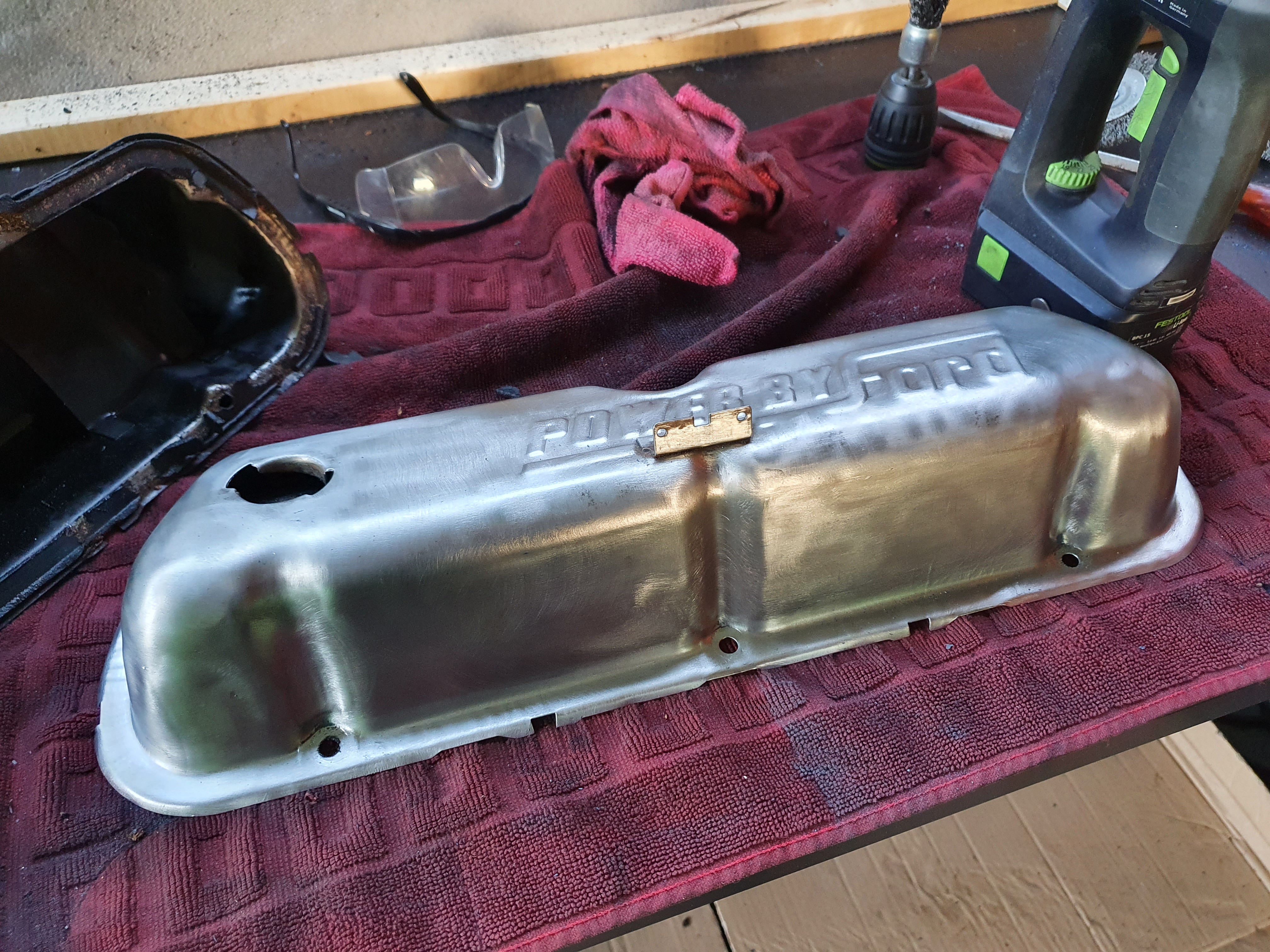

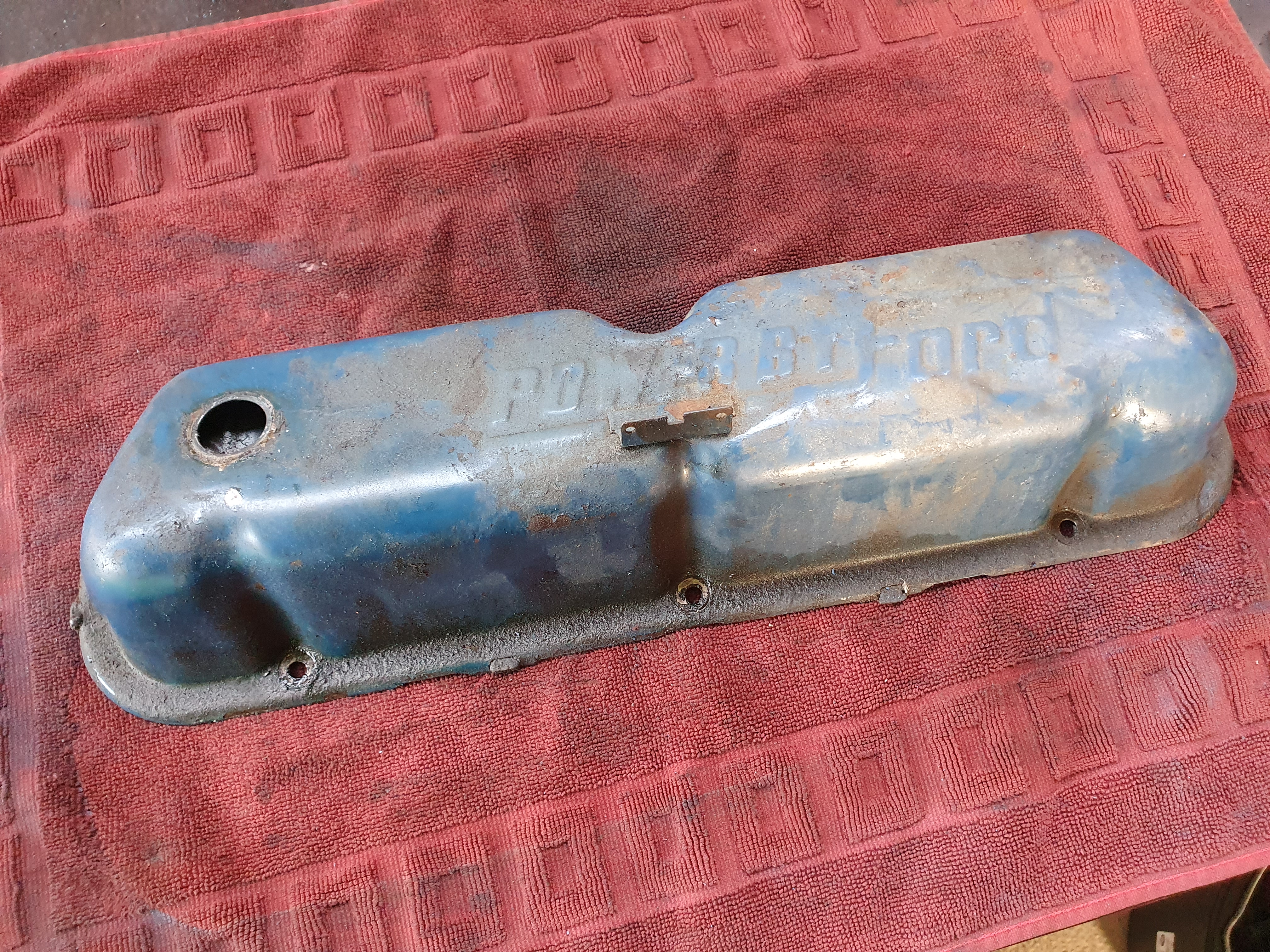

Argo hat geschrieben: Mi 13. Jan 2021, 13:56 Ich reinige Motorteile zuerst mit Diesel und Pinsel, damit kriegst den ganzen Ölschmodder gut weg. Danach mit Bremsenreiniger entfetten und mit Bohrmschine und Messingbürste den Rost und restlichen Dreck wegschleifen, grundieren und lackieren.
Hat super funktioniert, danke für den Tip! (siehe Bild)

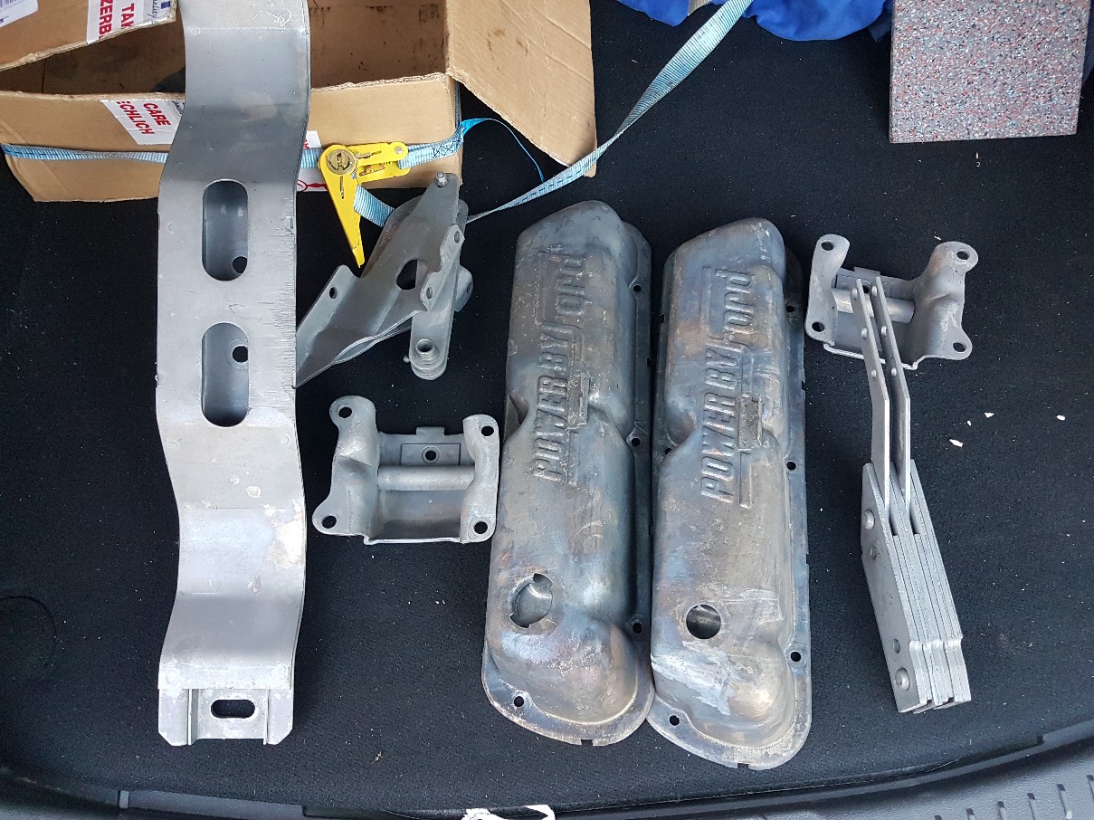

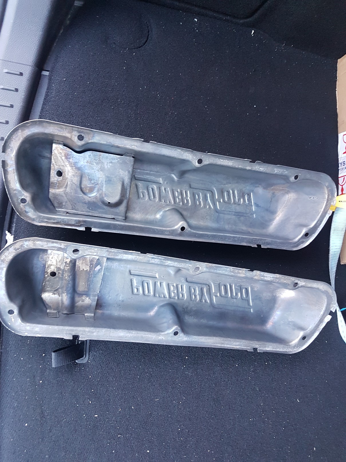

Also ich war jetzt 4 Jahre beruflich im Saarland. In Zweibrücken ist das EZZ (Entlackungszentrum Zweibrücken) da konnte ich dann immer schön alles runter bringen und die haben einen tollen Job gemacht. Gibt's sicher aber auch hier in unserer Region.
Ich kann dir sagen, die Ventildeckel sehen top aus, aber auch nur von außen. Ich habe meine abgegeben, das hat für beide vielleicht 15 Euro gekostet und dann sehen die so aus. Innen wie außen, auch in dem Deckel mit dem Entlüftungsventil. Die Leute, die meinen Thread schon kennen, werden wissen, dass ich völlig begeistert davon bin und das Preis/Leistung einfach unschlagbar sind. Dafür kann man es eigentlich nicht selber machen und danach gebe ich alles zum verzinken, teilweise schwarz. Wie lange hast du für deinen Deckel von außen gebraucht? Und dann ist es halt nur von außen.

Ist definitiv eine Ansage. Wenn ich bei mir ein Unternehmen finde, die das (zu vergleichbaren Preisen anbieten) ist das auf jeden Fall das Mittel der Wahl.
Vielen Dank!
Für den einen Deckel hab ich gut 1,5h gebraucht... Innen hat auch echt gut funktioniert, nur unter die eingeschweißten Bleche kommt man halt nicht. Die Ansaugspinne wird halt noch interessant, dafür wäre die chemische Variante ja optimal, mit all den Bohrungen, Kanälen usw...

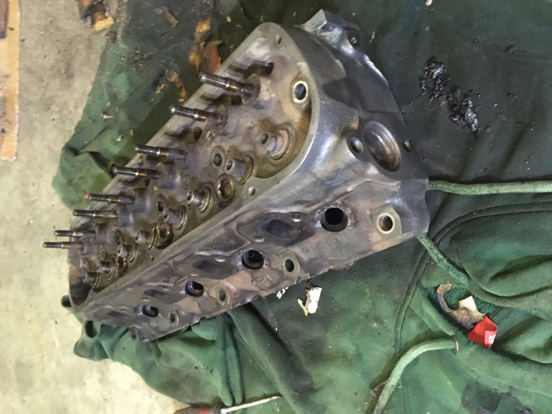

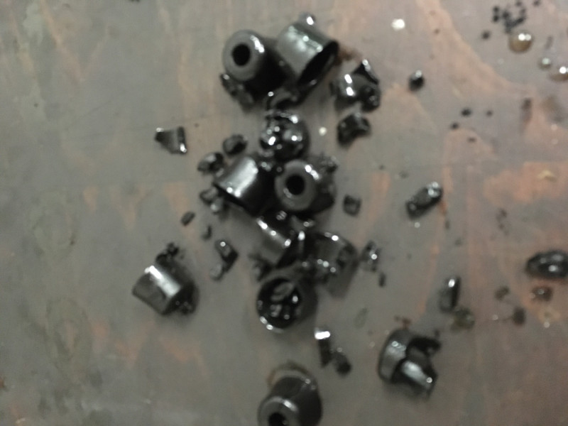

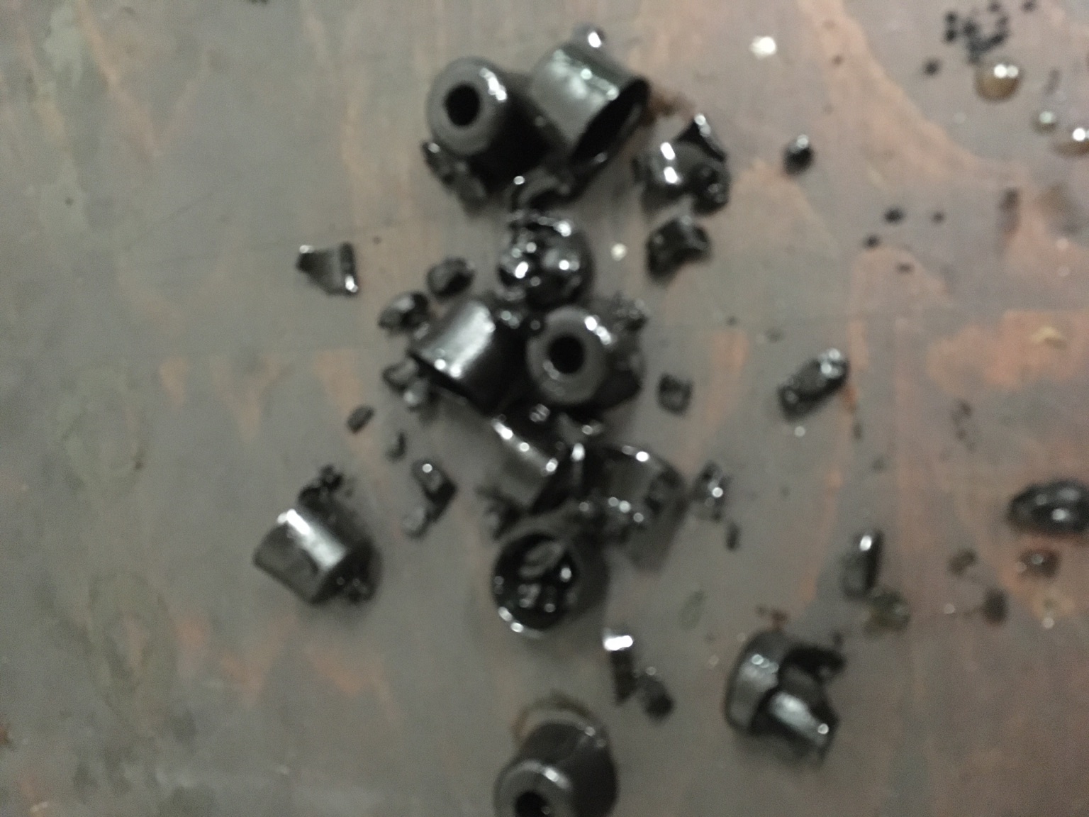

Argo hat geschrieben: Mi 13. Jan 2021, 13:56 Schau mal deine Ventilsitzdichtungn im Zylnderkopf an, villeicht kommen die Kunststoffteile auch daher.
Treffer... Versenkt
Treffer... Versenkt

Würde behaupten, da hat Argo voll ins Schwarze getroffen :D

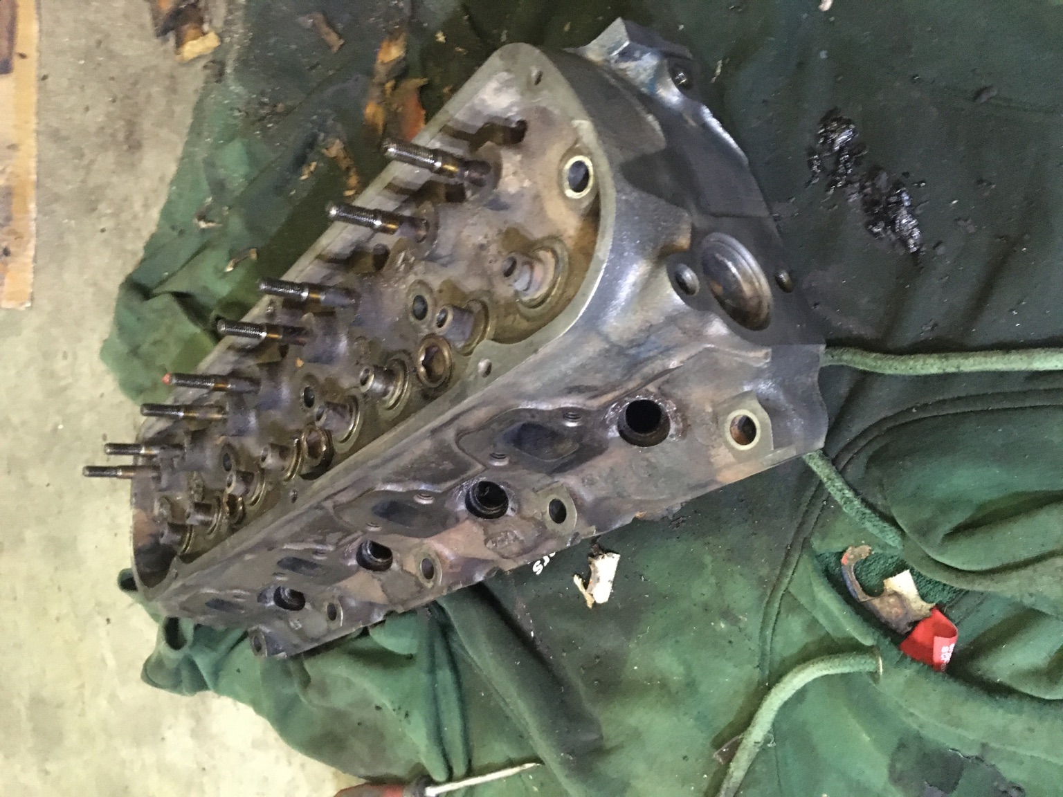

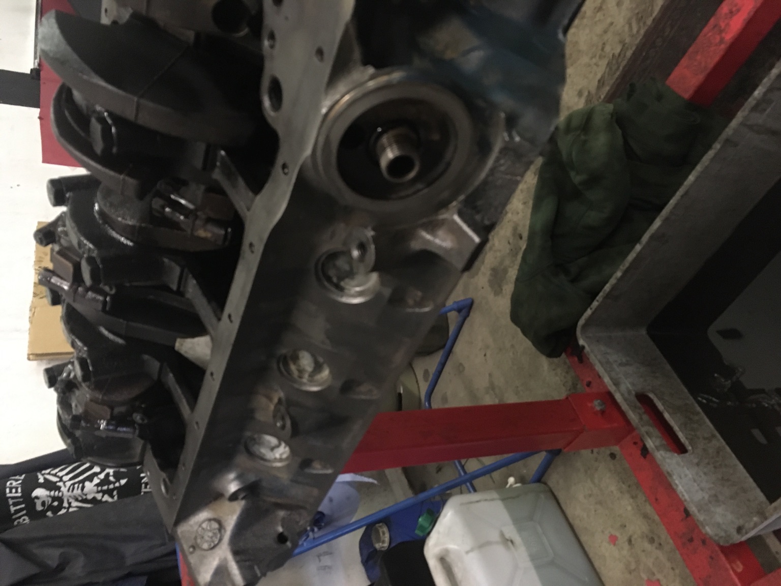

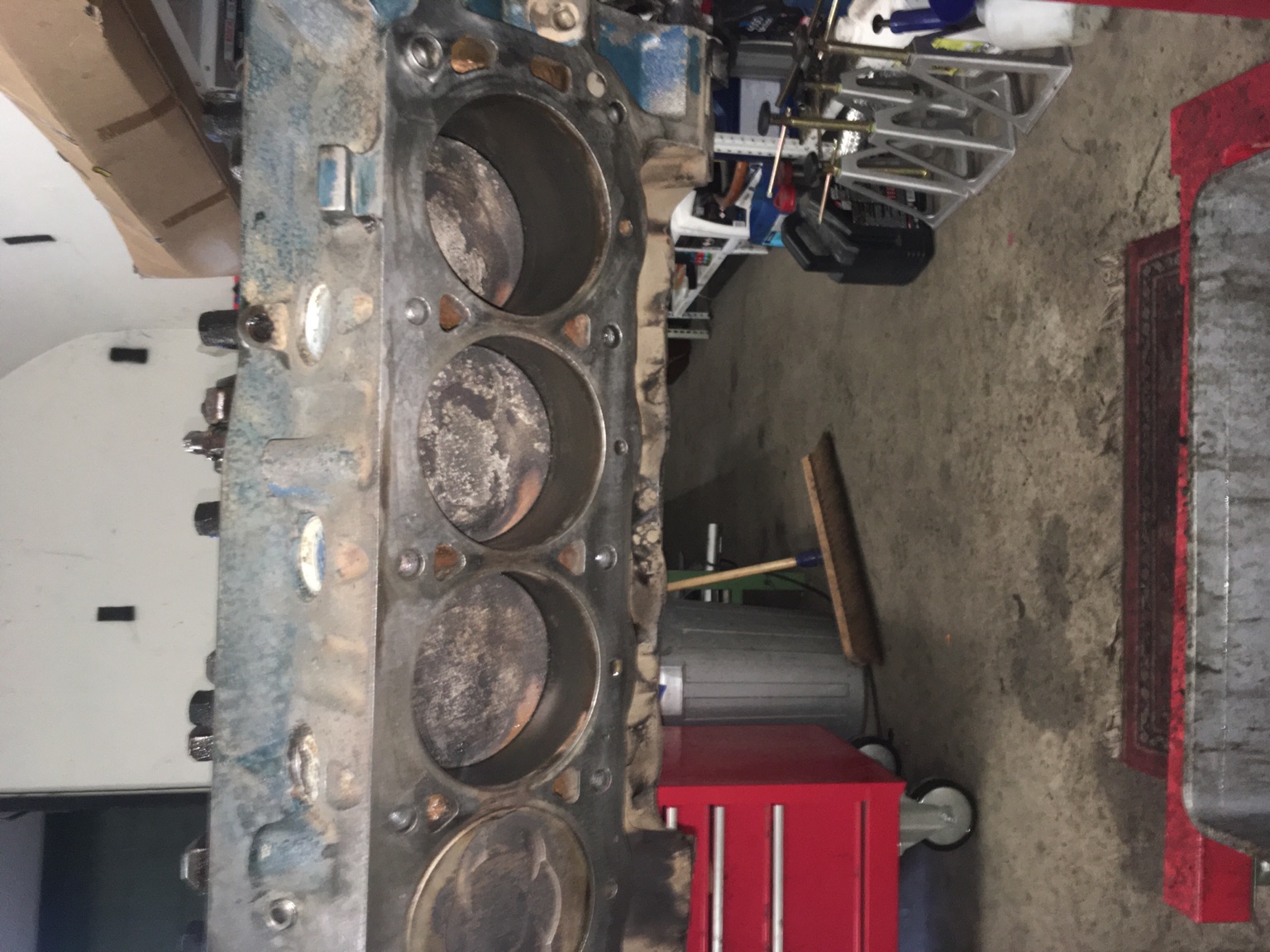

kurzes Update:
Motorraum ist ausgeräumt, bereit zur Komplettreinigung. Da bin ich mit den Einzelteilen schon weiter, bis auf die Ansaugspinne sind alle Teile sauber, fett- und ölfrei. Anfang der Woche gehen die Köpfe zum planen.
Weiterhin möchte ich den Sitz der Kurbelwelle prüfen, danach werden Teile bestellt, und dann alles penibel wieder zusammengesetzt.
Auf dass er bald wieder blubbert...
