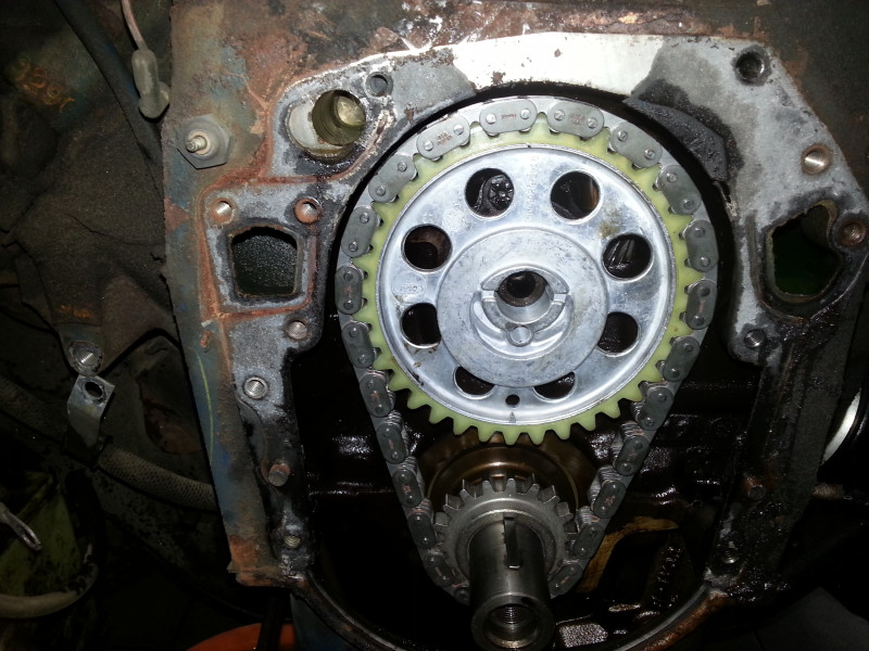

Einmal winzige Metallspäne, die Überreste von (mindestens) einem Nockenwellenlager. Andererseits Stücke aus einer Art Kunststoff, die ich nicht zuordnen kann. Google und Co haben ergeben, dass es wohl mal Nockenwellenzahnräder mit oder aus Kunststoff gab/ gibt. Hat jemand Infos oder andere Ideen?

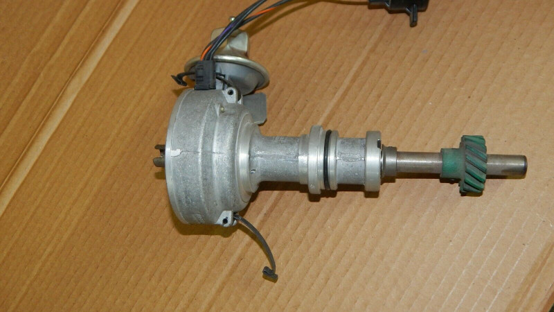

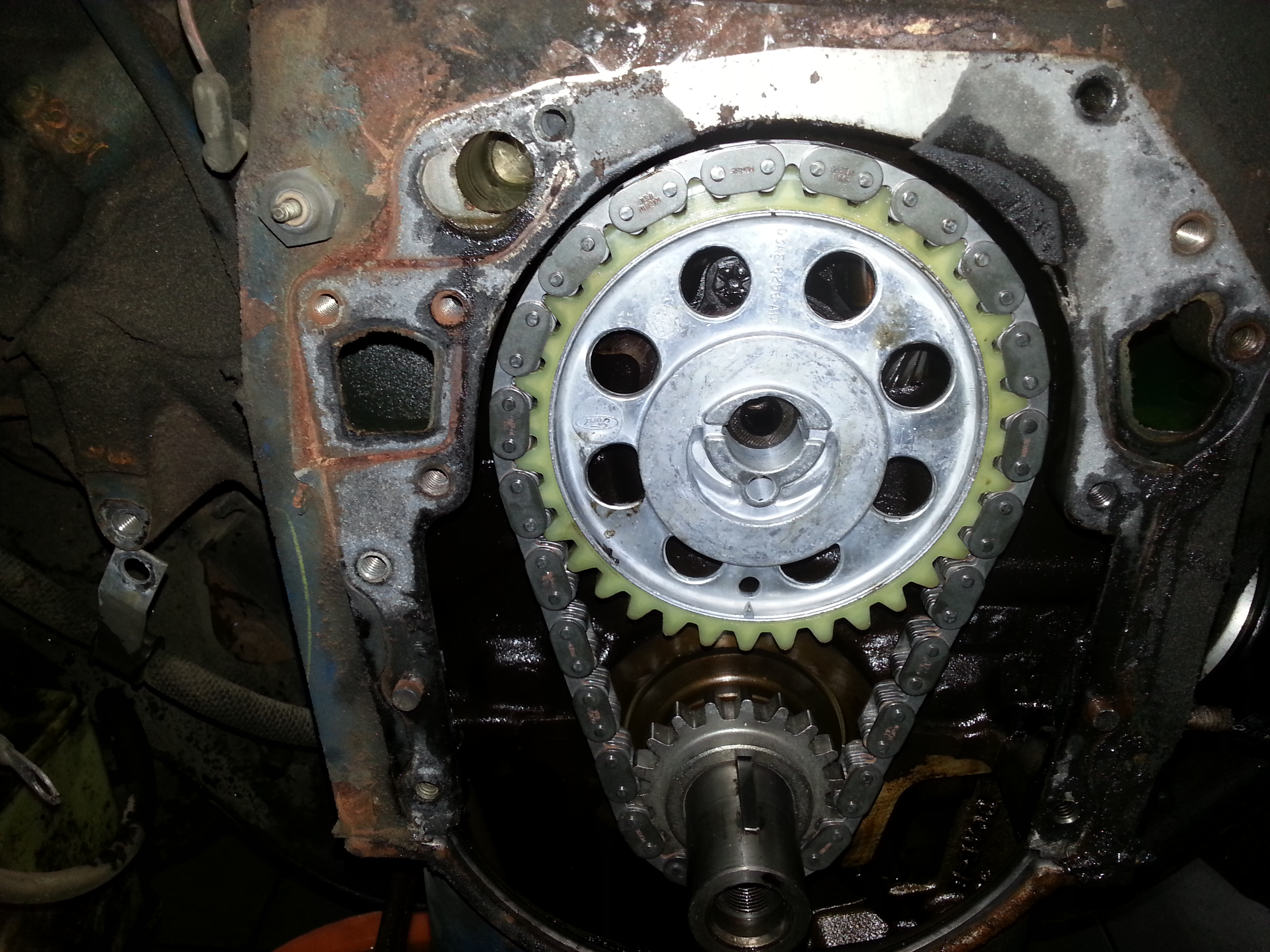

die Nockenwellenzahnräder von denen du da sprichst, waren nur am Verteiler aus Kunststoff.
Ich würde als erstes den Verteiler ausbauen und checken was für ein Antriebsritzel verbaut ist.
Die Späne könnten auch von dem Kerbstift kommen der das Ritzel auf der Verteilerwelle fixiert.
Wer weiß ob das nicht irgendwann einmal auseinander gebrochen ist und die Reste seitdem in der Ölwanne liegen.

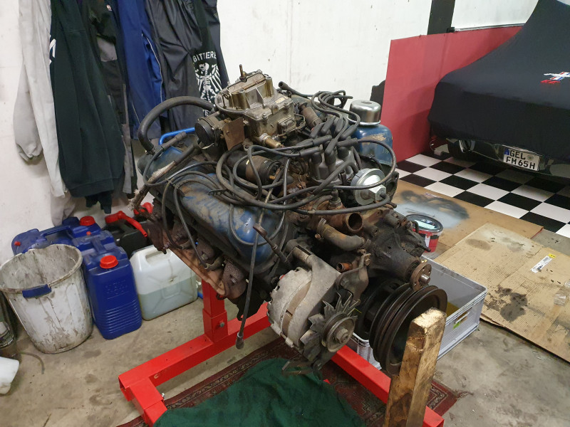

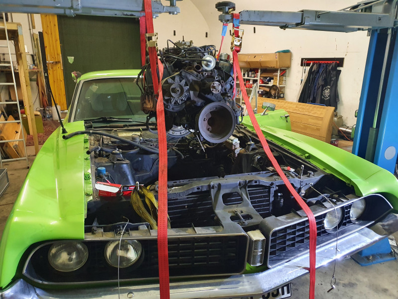

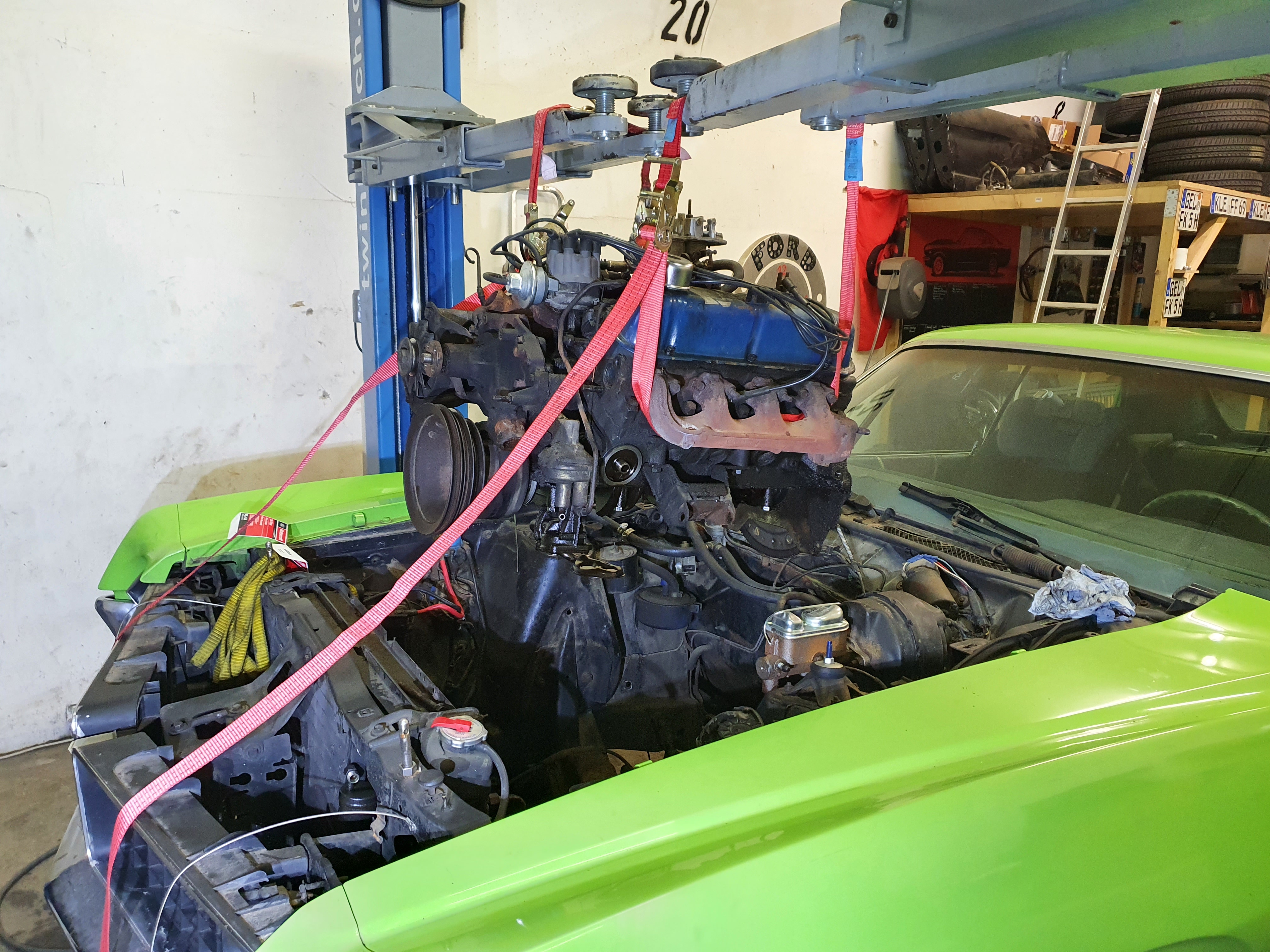

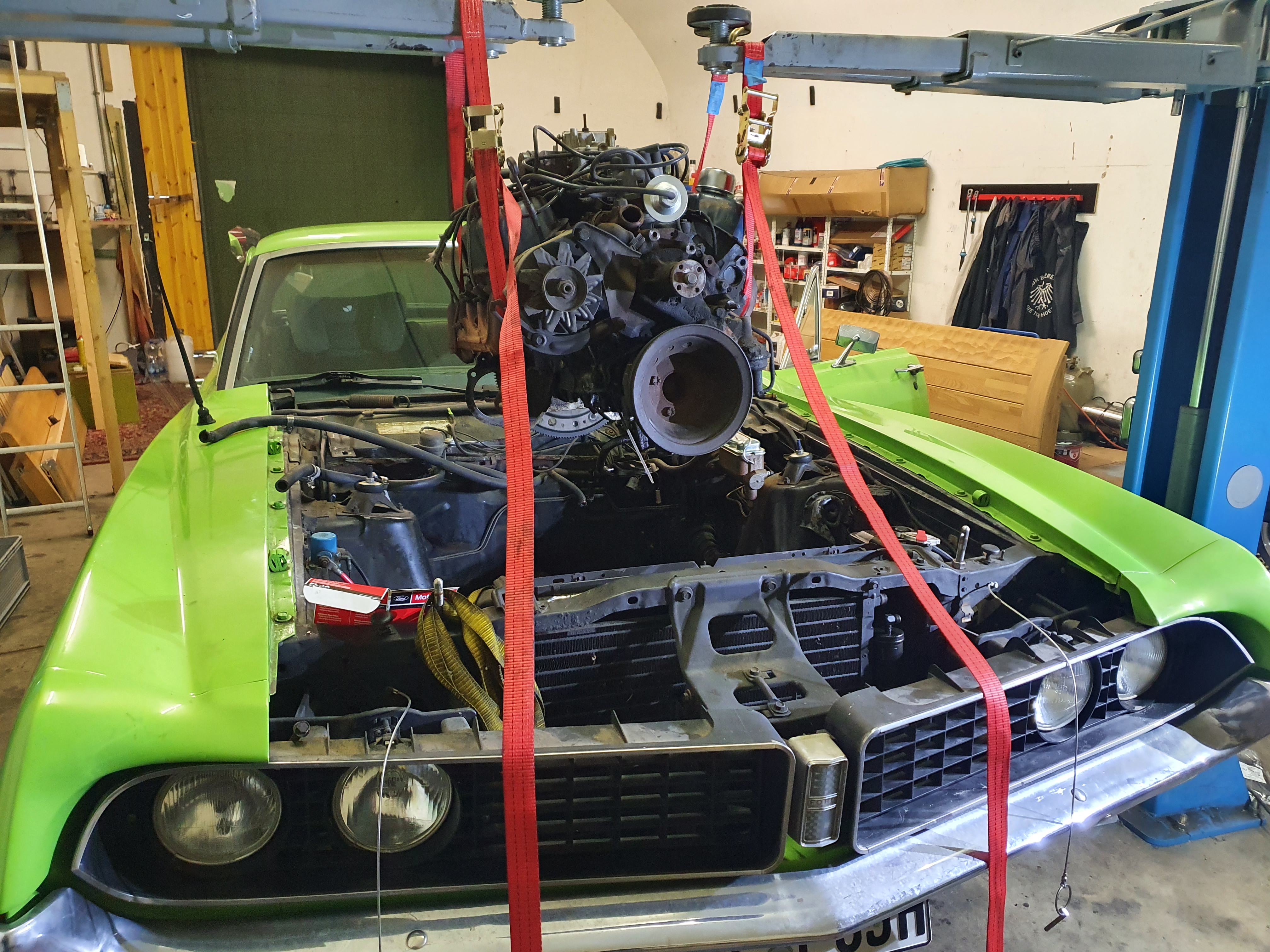

Kurzer Zwischenstand: Motor ist raus, wartet aufs Zerlegen, der erwähnte Motorkran war leider nix, also improvisiert...
Basti

oje oje. Erst mal viel Glück und Durchhaltevermögen.
Nockenwelle selbst ist immer aus Stahl. Das Ritzel für den Zündverteiler gibt es in verschiedenen Materialien -> Eisen, Stahl, Bronze und glaube Alu. Aber nicht aus Kunststoff.
Hilft nur komplett öffnen und schauen.

Du hast recht leiti, ich habe diese bunten Ritzel immer für Kunststoff gehalten aber bei genauerer Betrachtung scheine ich da einem Irrglauben aufgesessen zu sein :oops:
es scheint sich doch nur um Farbe zu handeln.
Dann könnte Basti mit der Vermutung vom Nockenwellenzahnrad doch auf dem richtigen Weg sein, bei meinem 351M sind die Kunststoff ummantelt, war mir heute morgen komplett entfallen
Jetzt weiß ich aber nicht wie die beim 302er aufgebaut sind.
Viel Erfolg beim revidieren deines Motors, auf das du auch alle defekte findest.

Kunststoffteile gibts ausser dem oberen Rad der Steuerkette keine im Motor. Original waren die manchmal aus Kunststoff. Die Späne könnte alte ausgehärtete Dichtmasse oder ein Stück alte Dichtung sein.

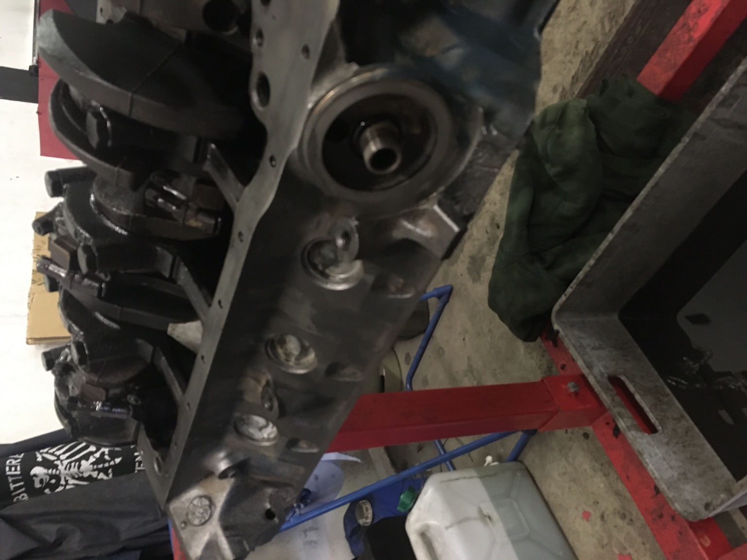

Metallspäne, je nach Größe, könnten aus einem Lager von der Nocke oder Kurbelwelle sein. Abrieb oder Metallstaub ist fast immer in der Ölwanne
Da du den Motor eh schon am Stönder hängen hast, würde ich zuerst mal die Kurbelwellenlager mit Plastigage prüfen. Habe noch was falls du was brauchst, schick mir einfach ne PN. Schraub immer nur eine Lagerbock ab, schau dir die Lagerschale an,. Wenn Sie gut aussieht mit Plastigage prüfen. Wenn 1 Lager fertig hast, schraub es zusammen und mach das nächste. Und drauf achten, das die Lager wieder eingebaut werden wie Sie waren, keinesfalls seitenverkehrt.

Mit dem Plastigage brauchst du gar nicht machen. Das brauchst nur wenn du den neu aufbaust und die Kurbelwelle noch schleifen musst. Jetzt siehst du direkt an den Gleitlagern, ob die Weißmetallschicht abgerieben ist oder weiter Beschädigungen zu sehen sind.

Kontrollier alle Lagerstellen und berichte mal was raus gekommen ist. Pleuellager sind immer höher belastet als Kurbelwellenlager.
