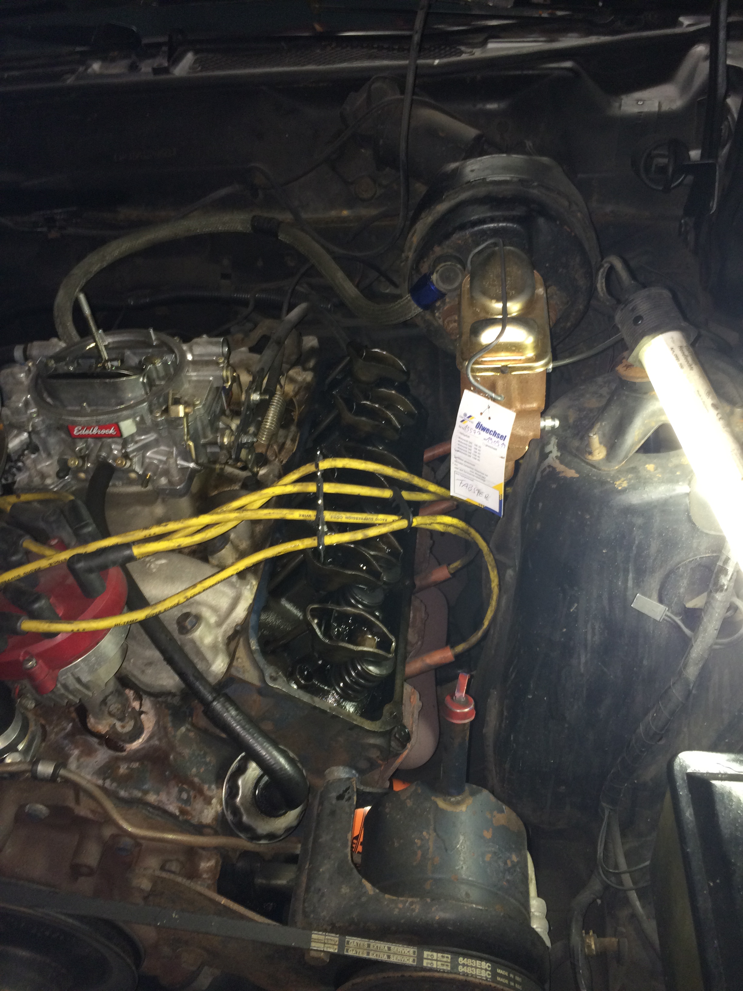

Guten Abend Freunde !
Ich hab an meinen Baby Nen Ölwechsel gemacht vor ca 2 Wochen.
Und seit Samstag hab ich klopfgeräusche im Motorraum ( 351 Cleveland ) wenn ich Gas gebe bei hohen Drehzahlen.
Hab Gestern den rechten Deckel runter geschraubt wo das Geräusch her kommt und hab den Motor durch gedreht.
Es sieht alles gut aus und kompression ist auch da.
Öl Druck ? ( das es die Kette nicht spannt )
Ventile einstellen ?
Such auch nen Zeichnung oder expolsions Zeichnung vom Motor.
Danke mal für eure hilfe

aus der Ferne immer schwierig zu sagen. In der Forums-Dropbox haben wir ein paar gute Unterlagen, die dir helfen. Wenn du willst, schick ich dir ne Einladung.

So hab jetzt mal den Öldruck gemessen ! 4-5 Bar ! Perfekt
Könnt auch die Benzin pumpe sein ! -> Wo bekomm ich günstig einen her ?
Ich mach morgen ein Video.
