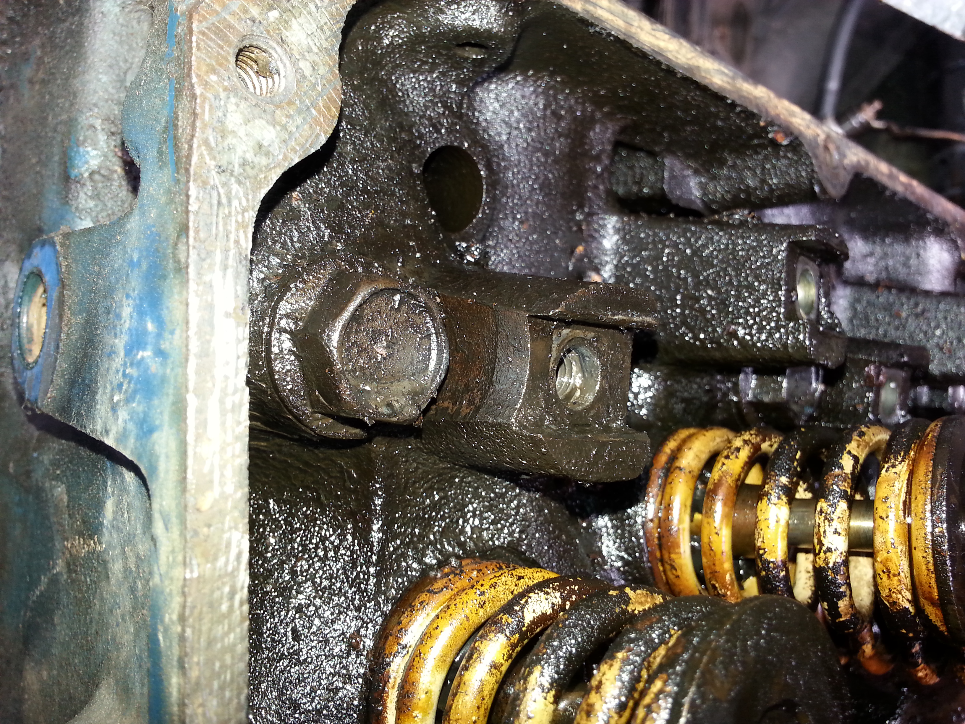

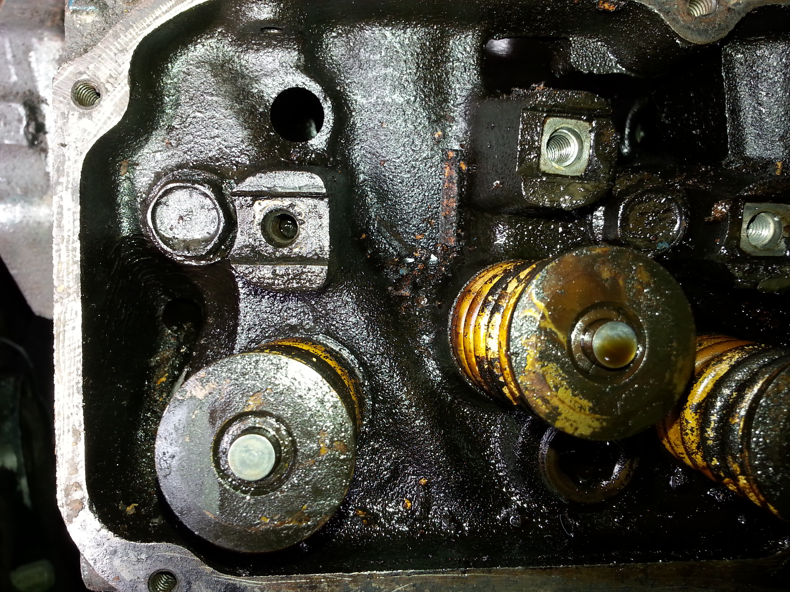

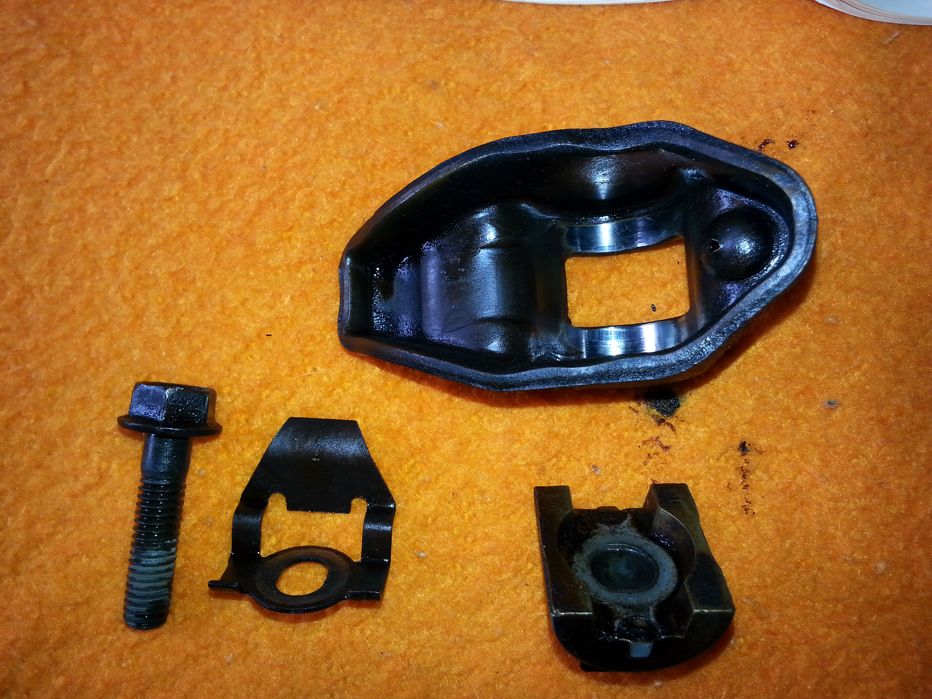

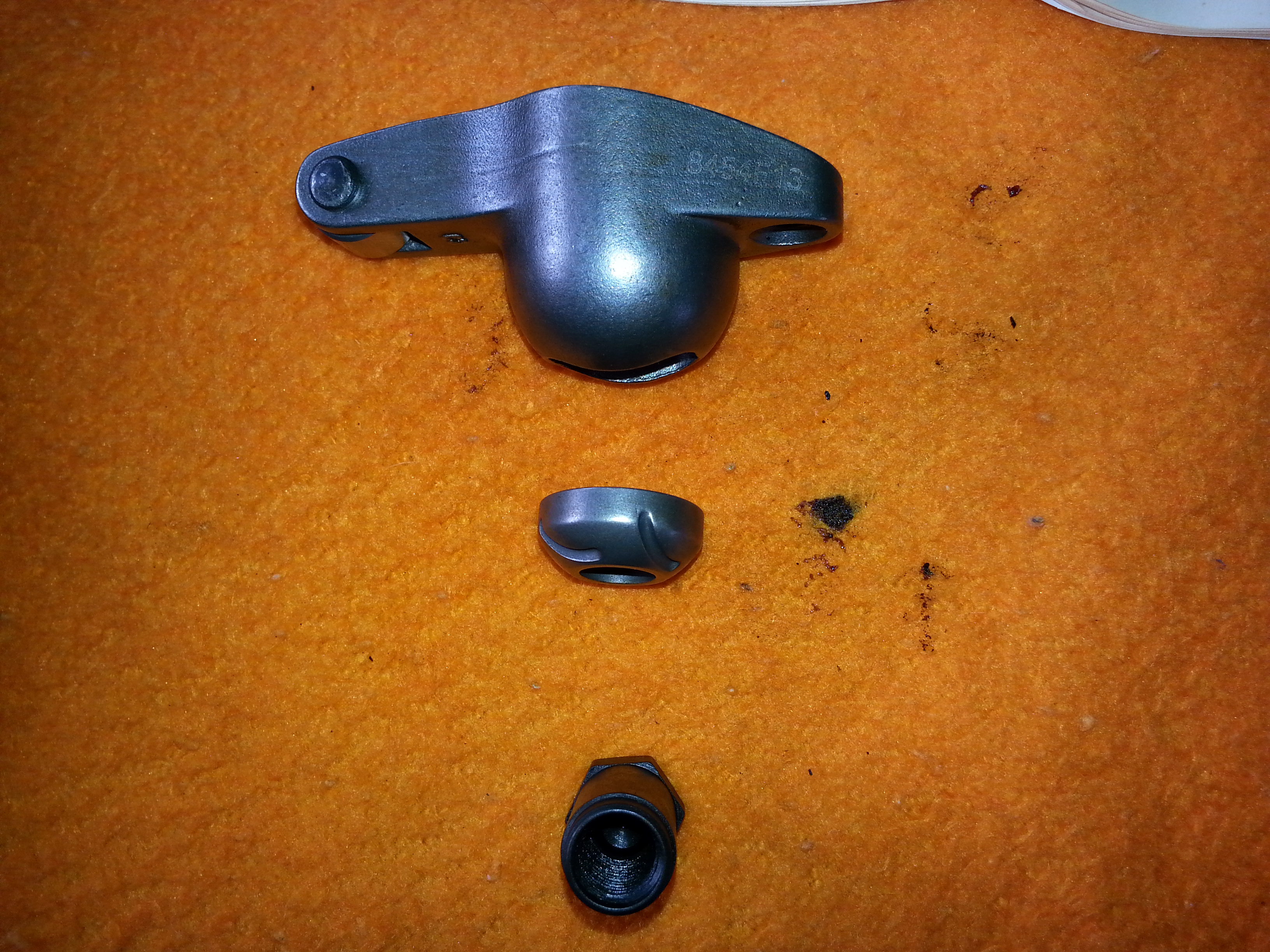

Die Kipphebel werden aber jetzt anders befestigt. Die Originalen werden mit Schrauben befestigt, für die Neuen benötigt man Stehbolzen. ?
Welche Stehbolzen brauche ich da, gibt es irgendwas auf das ich achten muss (Länge, etc.)?
Muss ich die ursprünglichen Sitze plan machen oder wie läuft das mit den Stehbolzen?

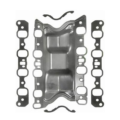

Des Weiteren war unter der Ansaugbrücke eine Blechwanne, die völlig fest gefressen war und daher nur mit Gewalt raus ging. Ist diese zwingend nötig, ich kenne das so nicht, die Chevy Motoren haben solche Wannen nicht.

Also die Blechwanne soll die Unterseite von der Ansaugbrücke vor vor heißem Öl schützen. Darunter ist normal nur vieeel Dreck.

danke für die Antwort...habe mir jetzt einen neue Blechwanne bestellt und werde die dann wieder einbauen. Hoffe das wird dann alles dicht?!
