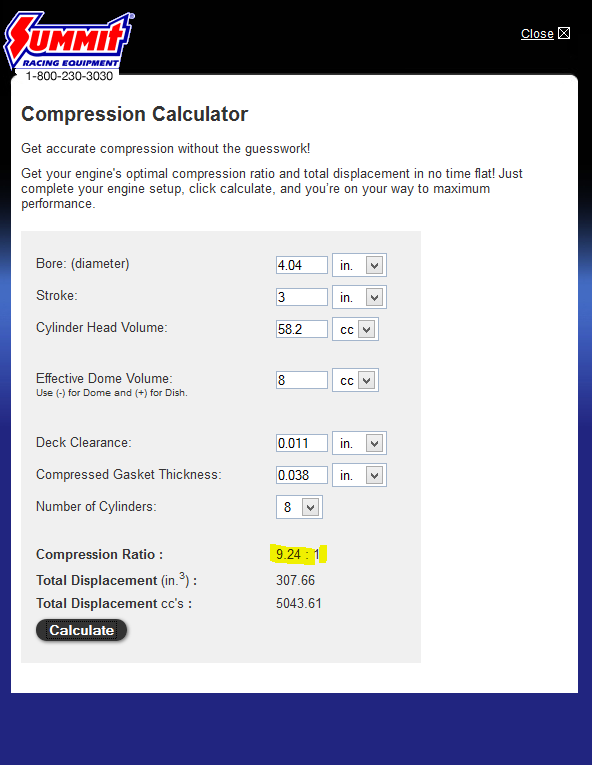

Zuviel Mathe? Egal, nun sollte klar sein welche Werte man braucht und kann Sie in diesem Calculator eintragen:
http://www.summitracing.com/popup/calcs ... calculator
Hat zufällig das gleiche Ergebnis bei mir gebracht
