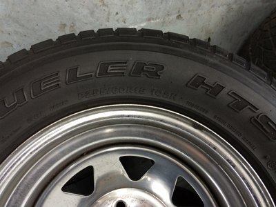

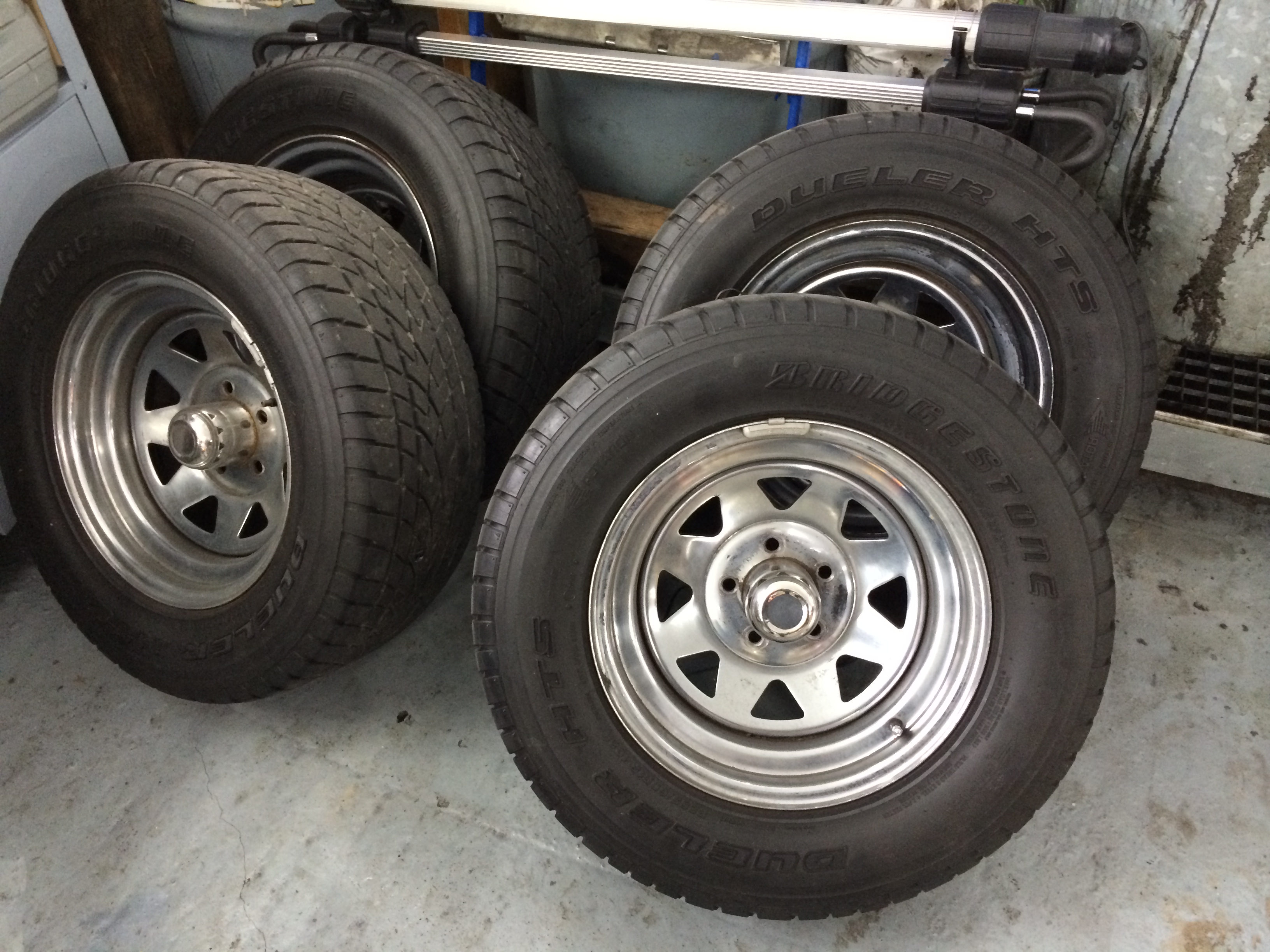

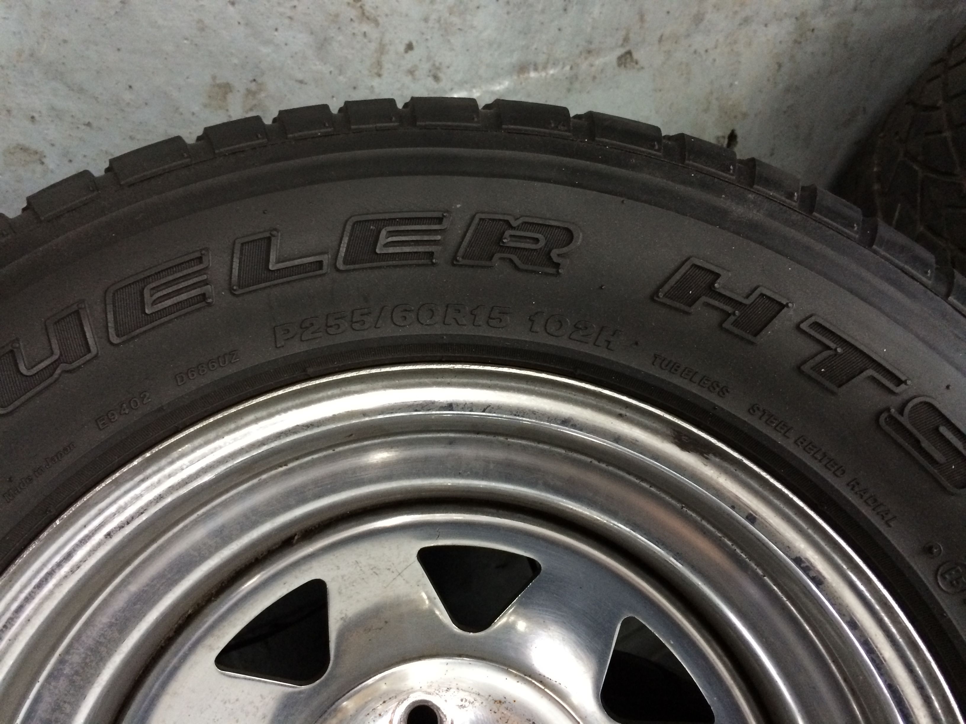

Habe noch diese hier. Die waren auf meinen 73er montiert als der rüber kam. Was der TüV oder die H Zulassung
dazu sagt weiss ich nicht. Zustand der Räder sind okay. Sollten lackiert/verchromt werden. Reifen sind für 2-3 Saison
auch noch okay.
Gruß Daniel

die sind cool... gefallen mir gut...
Was sind denn für Reifen montiert und wo kann man diese anschauen...

Anschauen ist wahrscheinlich schwierig. Stuttgart - Rastede = 650km
