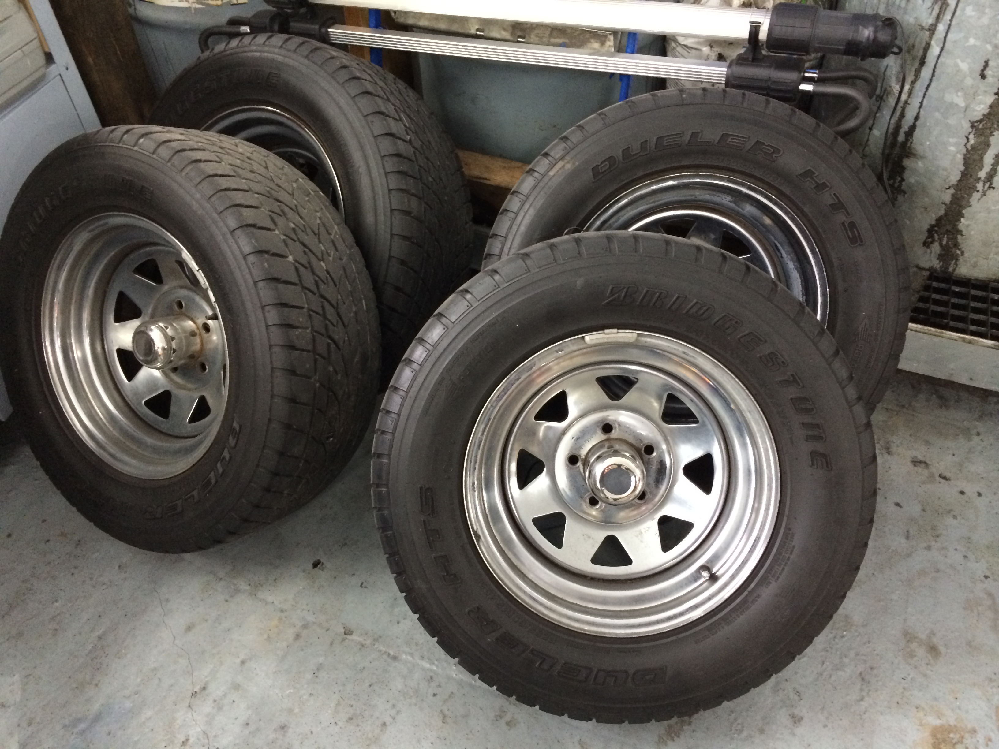

Habe noch diese hier. Die waren auf meinen 73er montiert als der rüber kam. Was der TüV oder die H Zulassung
dazu sagt weiss ich nicht. Zustand der Räder sind okay. Sollten lackiert/verchromt werden. Reifen sind für 2-3 Saison
auch noch okay.
Gruß Daniel

He...
die sind cool... gefallen mir gut...
Was sind denn für Reifen montiert und wo kann man diese anschauen...

Anschauen ist wahrscheinlich schwierig. Stuttgart - Rastede = 650km

@ Daniel:
Was ist denn deine Preisvorstellung incl. Versand???
LK ist 5X4.5 und Nabendurchmesser ist 70,3 oder???
Wie siht es mit Schrauben und Nabendeckeln aus???
Versand wäre nach 72760 Reutlingen
Um rasche Antwort wäre ich dankbar, da es dann auch schneller eine H-Zulassung geben würde...
