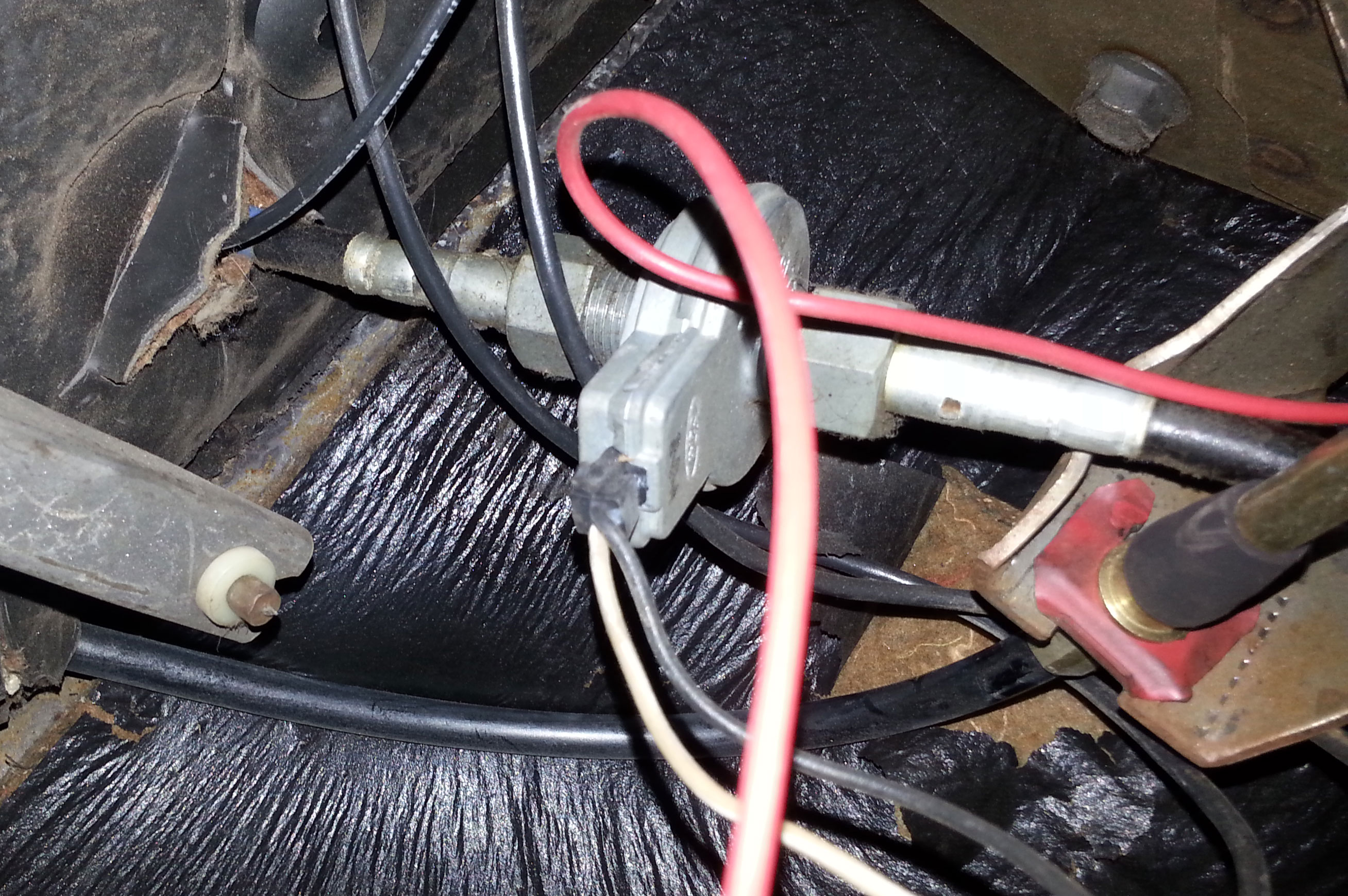

Habe ausserdem noch folgendes Teil im Fußraum gefunden. Es hängt zwischen der Tachowelle und hat zwei Kabel (weiß und schwarz). Für was ist das? Tempomatvorbereitung (das Auto hat keinen Tempomat-zumindestz habe ich noch keinen gefunden) oder was bezweckt dieses Teil?
GRuß André

Kenn' ich aus dem Fernsehen, du musst das weisse Kabel durchscheiden, nicht das schwarze !!!
Im Ernst: ziehe doch mal die Kabel ab, ich denke es ist ein Impulsgeber für die Geschwindigkeit. Irgendwas sollte dann ja ausfallen.

DER war richtig gut!!!RaHa hat geschrieben:Kenn' ich aus dem Fernsehen, du musst das weisse Kabel durchscheiden, nicht das schwarze !!!![]()
Gruß,
RaHa
Spaß beiseite:
das sieht nach einem Geber für einen Nachrüsttempomat aus.
Tom

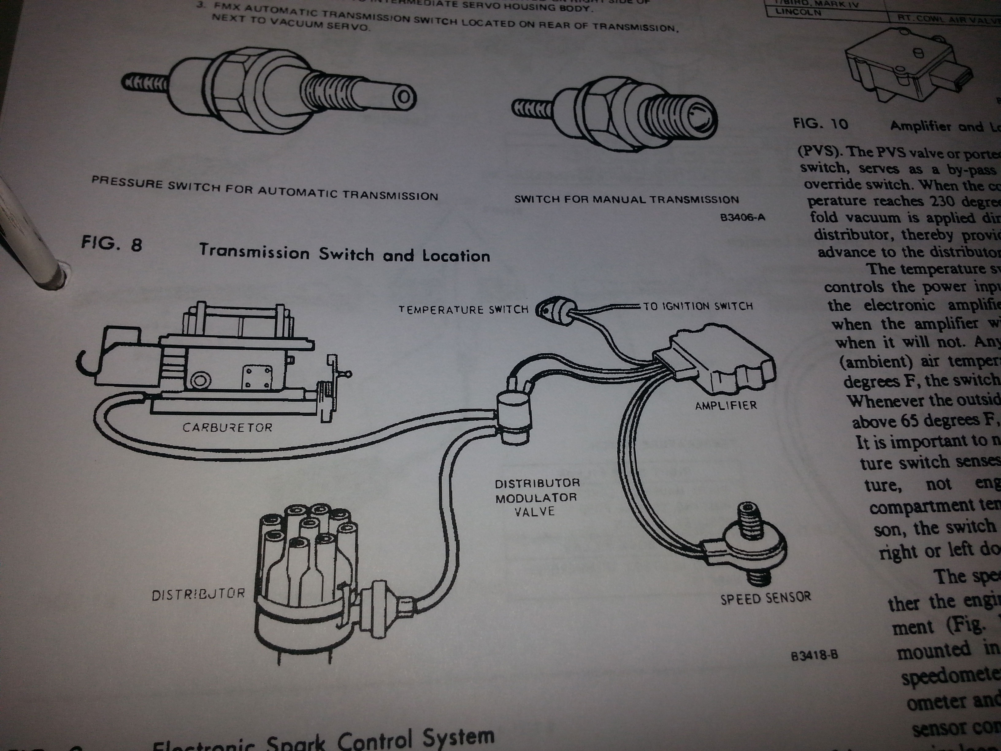

so ich habe zufällig im Manual die Funktion diese Teiles gefunden.
Es handelt sich um einen Geschwindigkeitssensor, den die Amis damals für die Abgasreduzierung von Werk aus schon eingebaut haben. Er regelt in Verbindung mit einem Verstärker (Art Steuergerät), einem Temperatursensor und diesem Teil http://forum.ford-torino.de/viewtopic.p ... 3587#p3587 das Vakuum am Zündverteiler um die Zündung zu verändern damit sich die Abgaswerte im verbessern...
Gruß André
