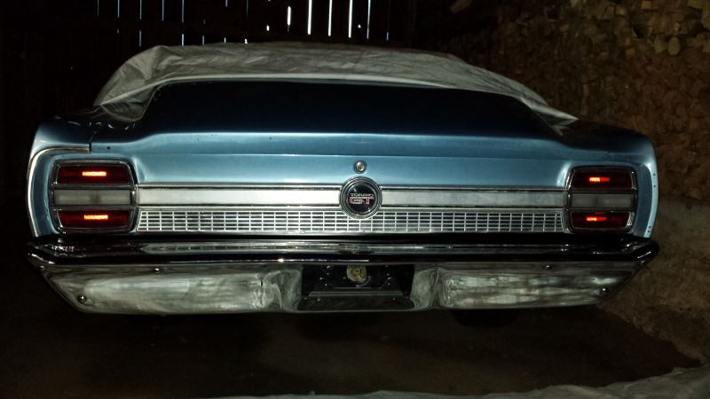

Hi Leute,
nach ca. einem Jahr Recherche u. Suche nach einer hinteren Stoßstange für meinen 69er sportsroof habe ich die Sache jetzt gebacken bekommen.
Neu vorchromte Stoßstange hinten

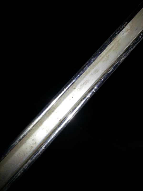

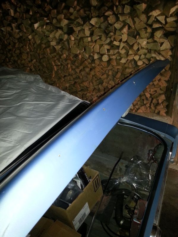

Jetzt muss ich nur noch meine Zierleisten anbringen, wer kann mir da helfen, braucht man hier besondere clips da in meiner Karre löcher gebohrt sind.
Kann mir da jemand helfen?
Michael

Hast Du in deren Katalog mal geschaut?
http://www.classicautopartsonlinecatalo ... flx&from=2#
Hast du die Stoßstange hier neu verchromen lassen? Wo und wie teuer ?
Jörg
Jörg

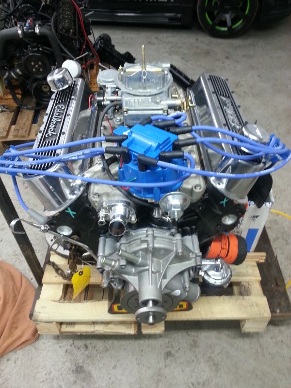

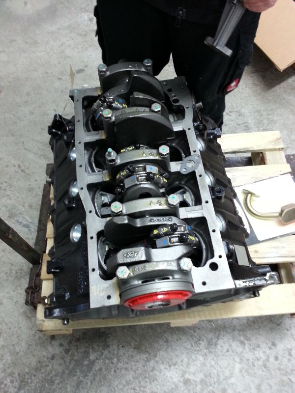

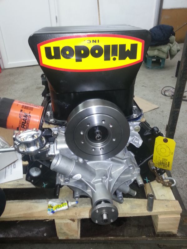

und dieser Motor 351HO kommt nächste Woche in die Kiste

Das ist doch super, wenn man so zu einer Stoßstange kommen kann
Zu deiner Frage wegen der Zierleiste. Die sind meist mit solchen Dingern gefestigt:
http://www.dearbornclassics.com/front-f ... style.html
VG

Bitte mehr Infos zum Motor, wieviel muss man dafür anlegen inkl. allem ?
Ist das ein alter, der neu aufgebaut wurde ?

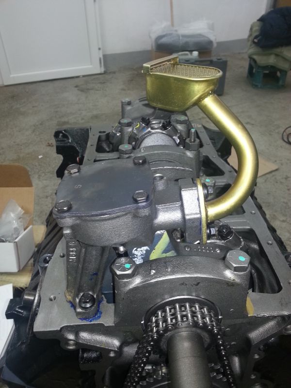

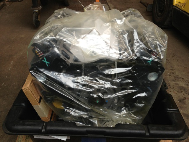

Also gut, ein paar Infos zum Motor,
den habe ich mir aus den USA gekauft, bei enginesdirect, war ein long block (mit Zylinderköpfen)
Der Motor stammt aus der Baureihe von 85 - 88, noch ohne roller nockenwelle (gibt es aber auch mit, ab Bj. 91 oder 94 glaube ich)
Meiner ist auf jeden Fall einer ohne Roller Nockenwelle, dafür aber mit HO Köpfen
Ich habe noch Ölpumpe, pick up u. Ölwanne montiert, weiterhin Steuerkettengehäuse, Ventildeckel, Hei Verteiler, Kerzen, Kabel, Wapu, Harmonic Balancer, Schwungrad mit Kupplung, Ansaugbrück, oil pump gear drive, etc... montiert, also selbst vom long block zum fertigen Motor aufgebaut
Der Motor ist mir insgesamt mit allem drum u. dran auf 4.000 Euro gekommen
Mein Anhaltspunkt war diese Seite:
http://eckhard.dr-mustang.com/mustang_1 ... _umbau.htm
Bei meinem Torino war original mal ein 351er drin, der Vorbesitzer aber verblasen u. ein 302er verbaut. Ich wollte natürlich wieder einen 351er drin haben
So viel zu diesem Motor
Michel
