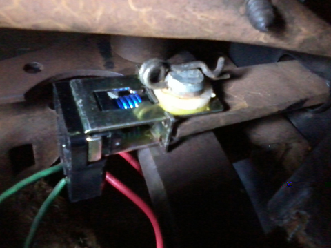

Das Problem ist, dass ich den Schalter vor einiger Zeit schon rausgenommen habe und nicht mehr wusste wie der reingeht
Ich hab gestern alles probiert und es gibt eigentlich nur eine richtige Postion, allerdings geht in der Position das Licht nicht an.
Ich hatte ihn genau so drin:
(bild: schouwer-online.de)
Bremslicht funktioniert auf jeden Fall, wenn ich den Schalter runterdrücke, dann geht das Licht an.

Hm. Ja, der Schalter geht eigentlich nur in einer Art einzubauen.
Am Schalter liegt es offenbar ja nicht.
Wenn er im eingebauten Zustand nicht, im ausgebauten aber funzt, ist entweder an der Mechanik
was verbogen, so daß der Schalter nicht betätigt wird oder der Schalter evtl. falsch gepolt.
Kabelbruch bzw. Wackelkontakt ist auch immer wieder gern genommen für solche Phänomene.
Kann einen verrückt machen...

Hab mal schnell ein Bild vom Schalter in meinem 67er Ford Country Sedan gemacht.
Sollte beim Torino ähnlich aussehen...
