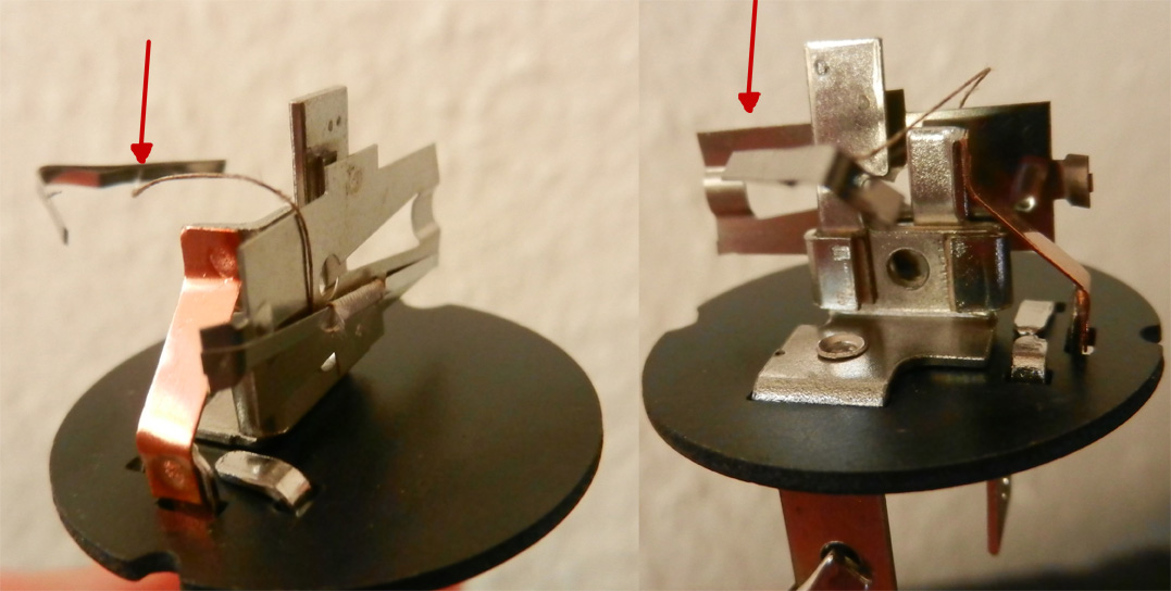

Blinkerrelais ausgebaut und aufgemacht...

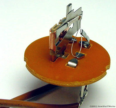

Dieses Bild hab ich noch im Web gefunden...
Ich kapier aber einfach nicht, wo dieses kleine Plättchen mit dem Draht dran, bei dem
Relais hingehört...
Jetzt sind mal die Elektro-Freaks gefragt...
Funktionsweise des Thermal-Relais kann man hier mal schön sehen:
http://www.google.de/imgres?imgurl=http ... AQ&dur=902
Wo bekomme ich das Relais schnell her ? CEC 552/536.

So, Fehler gefunden...
Das kleine Plättchen mit dem dünnen Drähtchen gehört an den mit x markierten Pol gelötet
( der andere ist mit L bezeichnet und führt zur Blinkleuchte ). Auf dem rechten Bild kann man
den Lotpunkt noch erahnen...
Hatte eine zu schwache Birne zum Prüfen benutzt, dann fließt ein zu schwacher Strom, die
Birne glimmt, aber das Relais zieht nicht an. 21W Birne benutzt und schon funzte das Thermo-
element wie es sollte.
