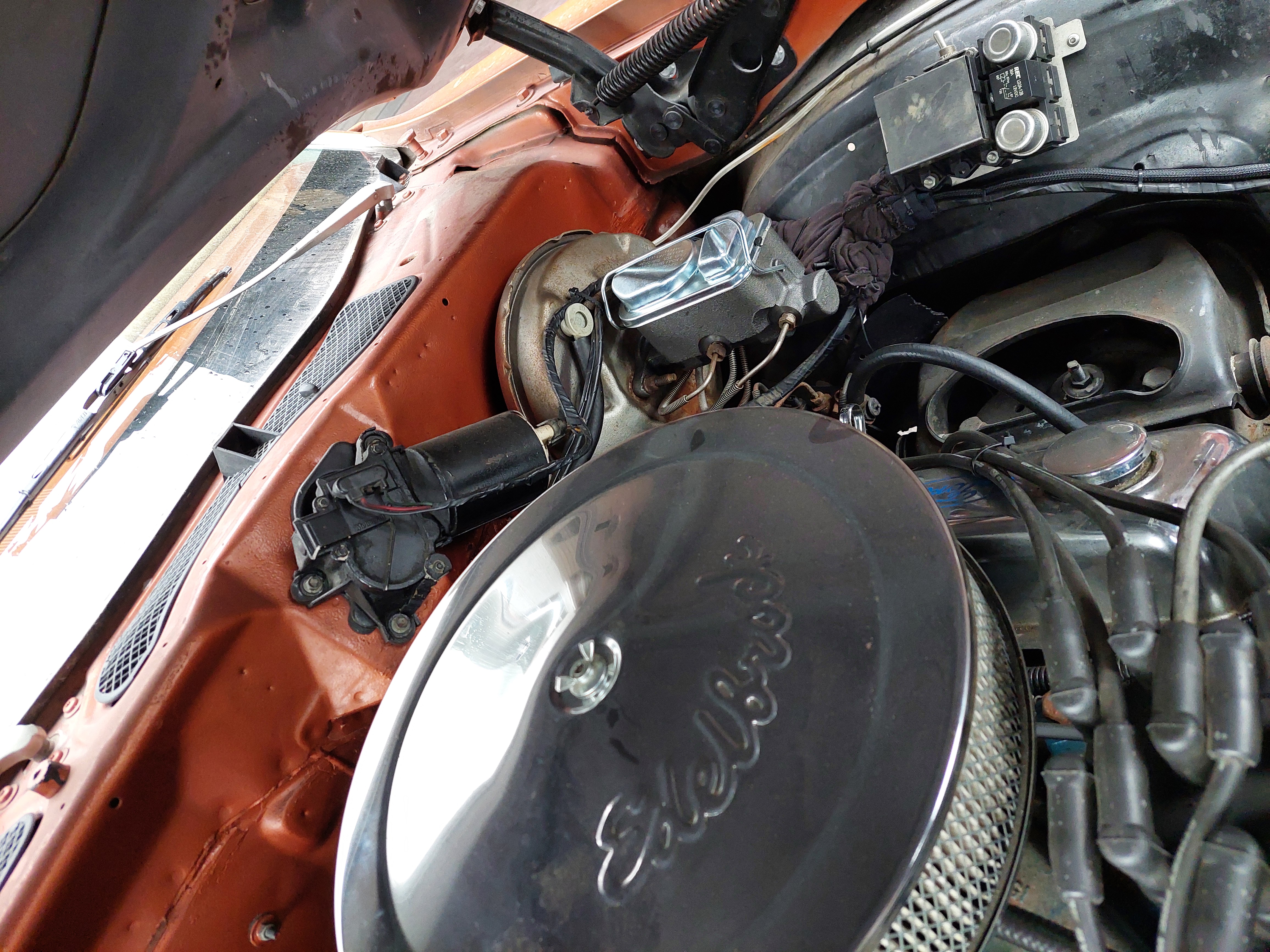

Eigentlich wollten wir heute zum Rumble nach Ober-Mörlen im Taunus, aber gestern stellte sich heraus, dass sich wohl der BKV verabschiedet hat.
So verreckt halt wohl eins nach dem anderen, bis irgendwann mal alles neu ist.
Uahh... :roll:
Jetzt habe ich auf die Schnelle erstmal ein (hoffentlich passendes) Rückschlagventil bestellt, um zu sehen, ob es vielleicht mit viel Glück nur das war?
https://velocity-group.de/Bremse/Ventil ... rstaerkers
Ich hoffe wirklich, dass das passt, den unseres scheint aus Metall, während das Bestellte aus Plastik ist.
Wäre natürlich wurscht, Hauptsache, der Anschluss passt.
Falls aber kein Glück vorhanden ist, kucke ich natürlich parallel nach Bremskraftverstärkern, die passen.

Das Rückschlagventil lässt sich in beiden Richtungen durchpusten!!!
Nach meinem Verständnis bedeutet das, dass eventuell nur dieses Teil defekt ist, warum auch immer?
Jedenfalls sollte das doch in einer Richtung absolut dicht sein, weil der BKV ja sonst den Druck nicht hält und es klar ist, dass das Bremspedal nur noch total lahm zurückkommt?
Gruß, Stone

Gerade eben hab' ich das neue Rückschlagventil verbaut und siehe da, es scheint zu funktionieren.
Vakuum wird aufgebaut und das Pedal wird nach Ausschalten des Motors auch wieder hart, was vorher nicht der Fall war.
Bei laufendem Motor kann wieder x-mal hintereinander gebremst werden und das Pedal verhält sich immer gleich.
Es ist jetzt zwar nicht so, dass es nach dem Loslassen direkt pfeilschnell zurückkommt, aber das tat es vorher auch nicht.
Das jämmerliche Pfeifen scheint auch weg zu sein, zumindest trat es jetzt beim mehrminütigen Probelauf nicht mehr auf.
Der Ur-Zustand, so wie wir ihn kennen, ist also wieder hergestellt und es darf gefahren werden.
