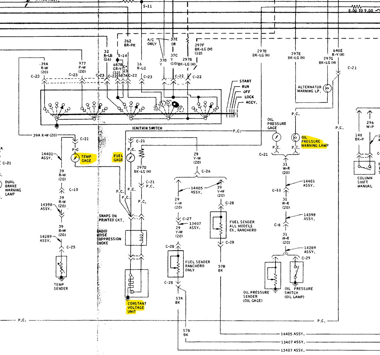

schau mal in den Schaltplan, findest du in der Dropbox: https://www.ford-torino.de/projekte/dropbox/
Seite 44, hab dir einen Screenshot gemacht damit du dir vorstellen kannst was ich meine:
Tank-, Temperatur-, Öldruckanzeige etc. haben noch einen Spannungsregler vorgeschaltet. Befindet sich alles hinter der Tachoanzeige.
Meistens fällt dieser aus und damit funktionieren dann alle Anzeigen nicht mehr. Kontrolle bitte auch die Masseverbindungen.
