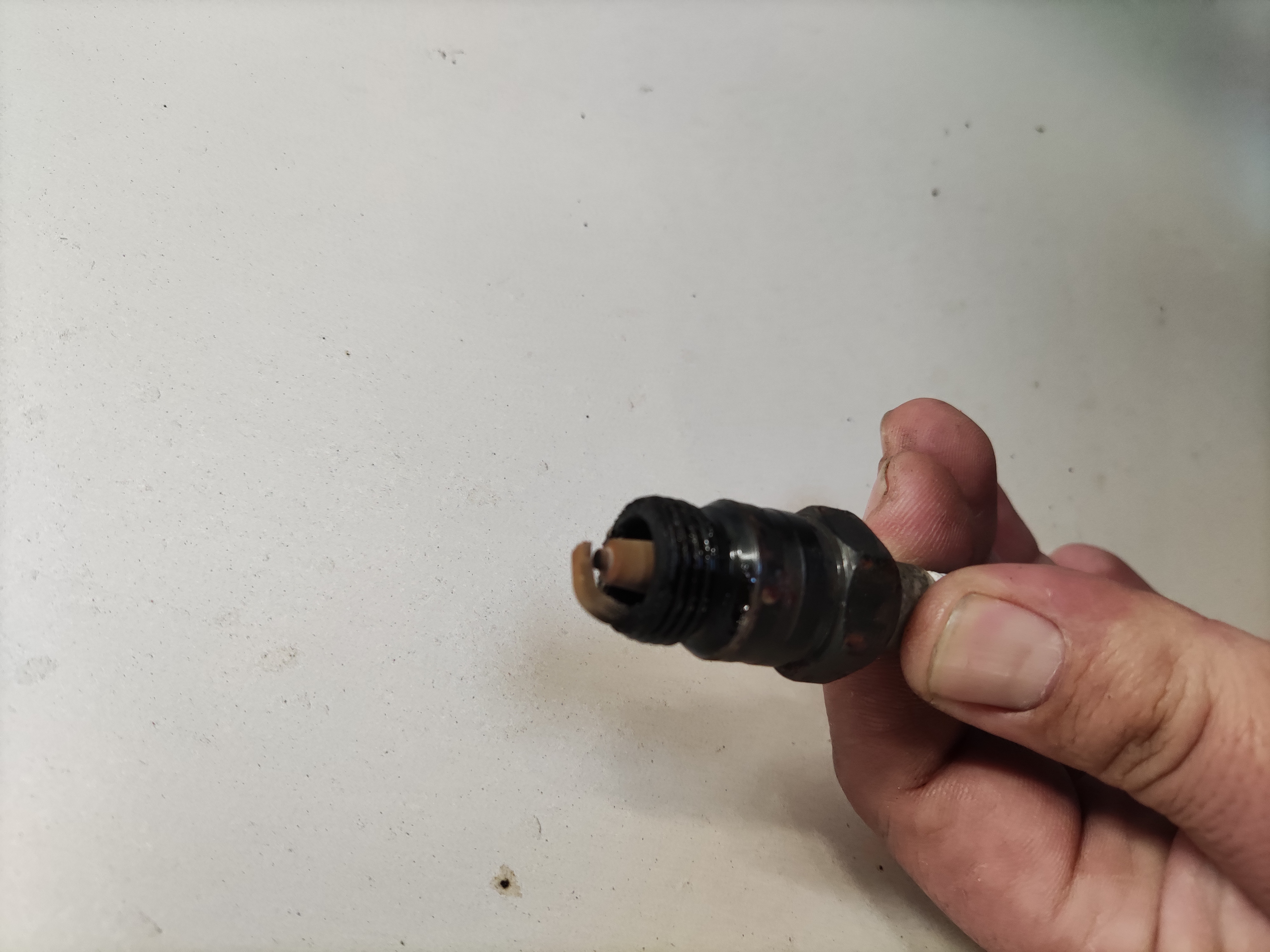

Re: Motor verbraucht öl
Also Bild von der Zündkerze. Hätte auch nen Video vom Auspuff aber weiß nicht wie Mann das Poster.
