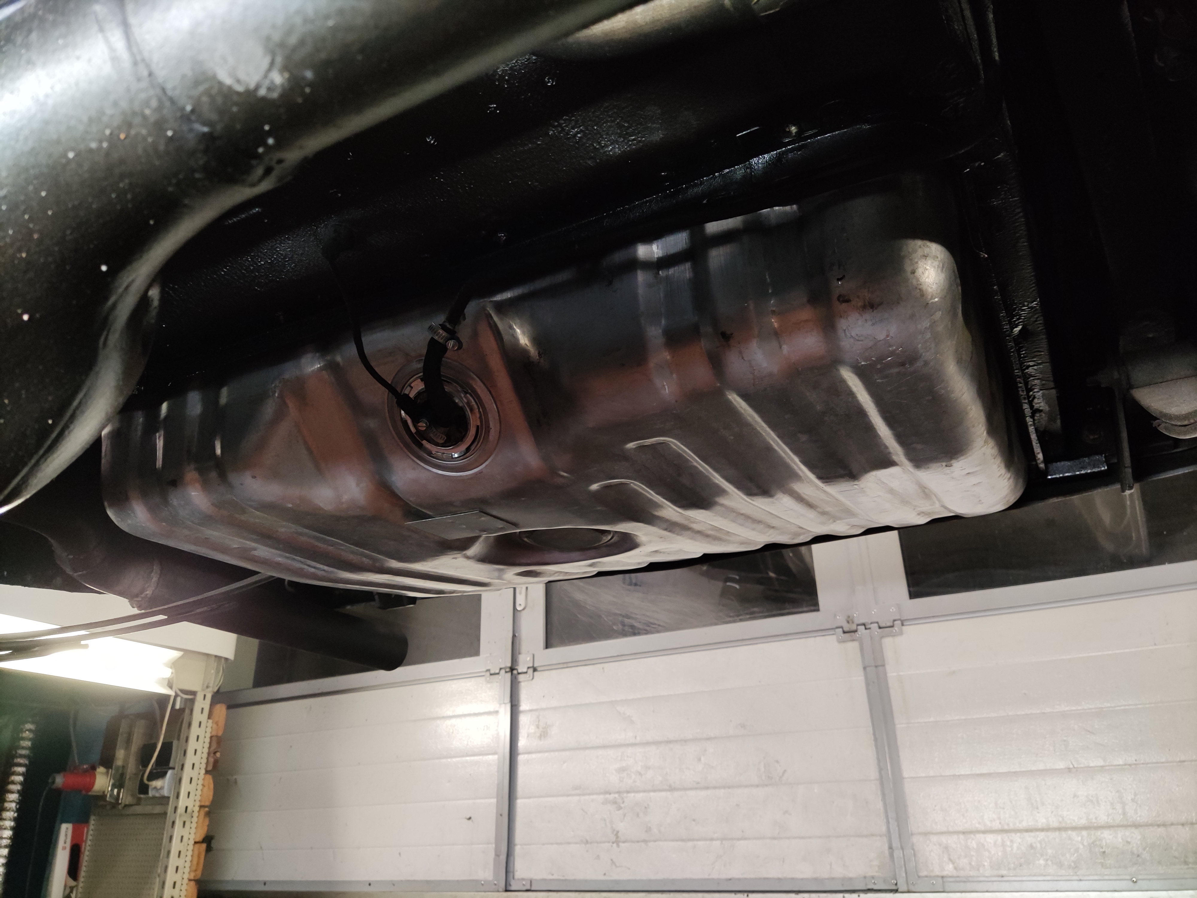

So weit ich mich erinnere ist es 20w50 aber werde es dir naher sagen. Muss in die Werkstatt da ich den Kraftstofftank tausche. Dann kann ich dir auch sagen wie die Kerzen aussehen.

Also hab jetzt doch länger gebraucht um den Tank aus und den neuen einzubauen. Bier war im weg 😁.
