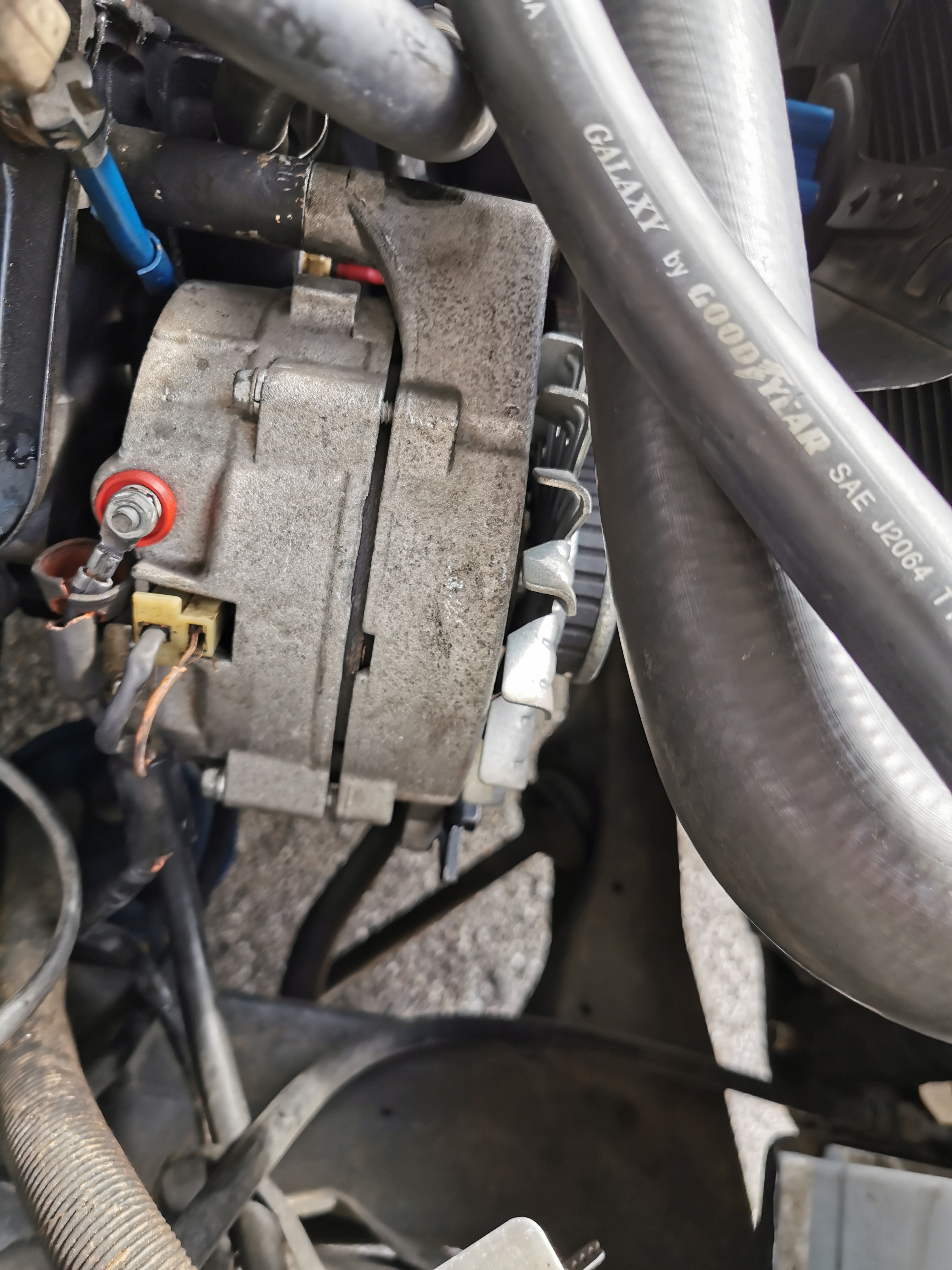

Ich habe mal eben an der Lima gemessen: außer der Batteriespannung konnte ich keine Spannung feststellen. Ich bin ja was Mechanik und Elektrik angeht nicht völlig unfähig, allerdings fehlt mir die Erfahrung km Kfz Bereich. Ich habe keinen blassen Schimmer, wo ein externer Regler sitzen würde oder wie er aussieht. Vielleicht kann ja mal jemand einen Blick auf das Bild werfen und mir einen schlauen Tipp geben, was ich als Ersatz anschaffen soll. Und wozu die Anschlüsse am Stecker gut sind (gehen die zum Regler?) wüsste ich auch gern.

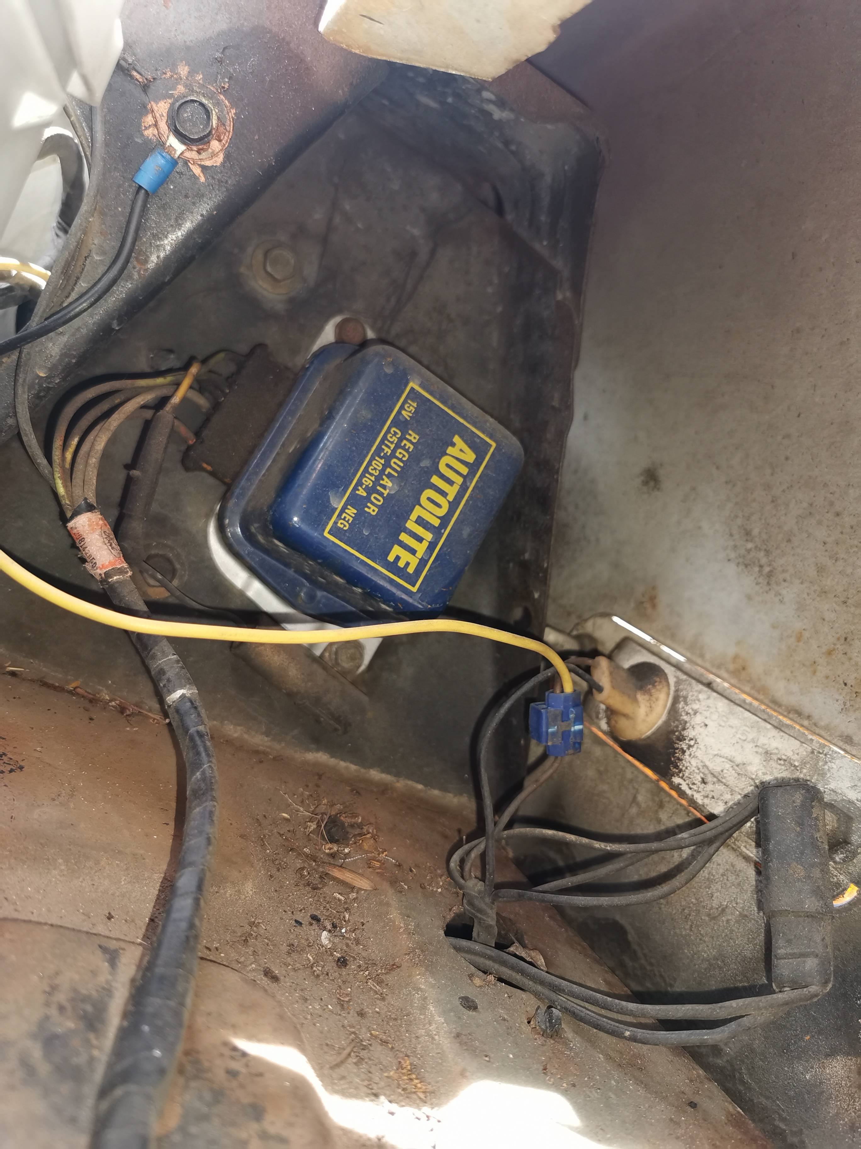

Schau mal bitte, ob du so ein Teil im Motorraum findest und ob es noch angesteckt ist.

a hui, da schauen aber schon die blanken Drahtlitzen raus ...

Mess mal ob du hier 12 Volt anliegen hast, wenn Zündung an. (ALT-Lampe an)

leiti83 hat geschrieben: Mo 22. Jul 2019, 11:16 Mess mal ob du hier 12 Volt anliegen hast, wenn Zündung an. (ALT-Lampe an)
Ich glaube, da lag keine Nennenswerte Spannung an, aber ich prüfe das später nochmal.
Sollte da Batteriespannung anliegen und bei laufendem Generator mehr?
Re: ALT leuchtet, Batterie leer, Lichtmaschine prüfen
Edit: Ich muss mal meinen Betrag editieren, da ich jetzt erst die Frage vom Markus versteh ;)
Miss mal, und gib uns bescheid.

firstronny hat geschrieben: Mo 22. Jul 2019, 14:32 Miss mal, und gib uns bescheid.
Egal ob mit oder ohne Zündung: am rechten Anschluss liegt keine Spannung an.
Bedeutet das, dass dieses nette Kerlchen defekt ist?
