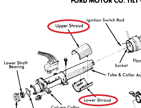

Hallo Leute!
Weiß jemand wie man die 2-teilige Verkleidung der Lenksäule (trim shroud, cover) demontiert? Hab im Manual nichts passendes dazu gefunden.
Hier ein Bild was ich meine:
Lenksäule cover.jpg (51.07 KiB) 11416 mal betrachtet

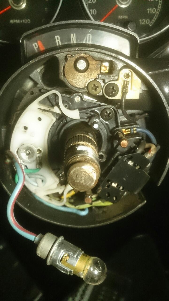

Möchte nämlich den Blinkerschalter tauschen. Kann mir jemand sagen ob der Verbaute bei mir original ist? Im Netz finde ich für den 72er immer nur eine andere Ausführung.
Hier ein Bild vom Verbauten:
Und hier z. B. der Schalter bei Rockauto:
http://www.rockauto.com/en/moreinfo.php ... 98&jsn=516
Welcher ist jetzt richtig und funktioniert? Meine Ausführung wäre lt. Netz z. B. von einem Mustang '72 :?
Hier z. B.: http://www.rockauto.com/en/moreinfo.php ... 61&jsn=433
Vielen Dank für eure Hilfe!
lg Thomas

Guten Morgen Thomas,
habe ich gestern Abend bei meinem 71er erst gemacht. Weiß nicht wie es beim 72er ist, aber ich habe mit einem Durchschlag eine Eisenklammer nach vorne
geklopft und konnte dann das Ding runter ziehen.
Wobei es hier nach 2 Schrauben ausschaut?
https://www.ebay.com/itm/72-73-74-Ford- ... fL&vxp=mtr
Wegen Schalter: Ich habe auch einen für Mustang gekauft. Muss ich heute Abend mal in meinen Unterlagen schauen.

Hallo Markus!
Ich glaube ich bin blind, aber die 2 Schrauben wären mir doch aufgefallen :oops: Da muss ich nochmal genauer schauen ob die wirklich da sind. Dann wäre das natürlich ganz einfach :D
Das wäre super wenn du da mal kurz nachsehen könntest. Mich verwirrt einfach die unterschiedliche Kontakanordnung gegenüber dem "torino" Schalter.

Re: Lenksäulen Verkleidung/ Blinkerschalter
Also der 71er hat einen anderen Schalter als der 72er. Das sagen zumindest schon mal meine Unterlagen.
Der vom 74er Mustang sollte bei dir passen.

Vielen Dank, dass du mir nachgeschaut hast!
Ich werde den Schalter vom 72 Mustang bestellen und hoffe das er passt, denn der sieht eigentlich genau so aus wie mein verbauter Schalter.
Und ich hab mich nicht geirrt. Die Verkleidung der Lenksäule hat keine Verschraubung. Ich werde einfach versuchen das Ding abzubekommen ohne es zu zerstören, hoffentlich klappts :cry:
Guggenheim mal hier, schaut geclipst aus:
https://www.ebay.com/itm/NOS-1972-FORD- ... AU&vxp=mtr

Irgendwie muss ich die Klammern auf bekommen und die 2 Teile entgegengesetzt aufschieben. :cry: Bin leider noch nicht dazu gekommen, aber werde berichten.
