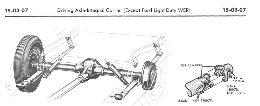

Kurze Frage in die Runde. Wie fest sollten die Muttern bei den U-Joints beim Kreuzgelenk angezogen werden? Hab im Netz alles von 12-70 ft lbs gefunden. :roll:

im Shop Manual steht 12-15 ft lbs also etwa 16 - 20 Nm.
