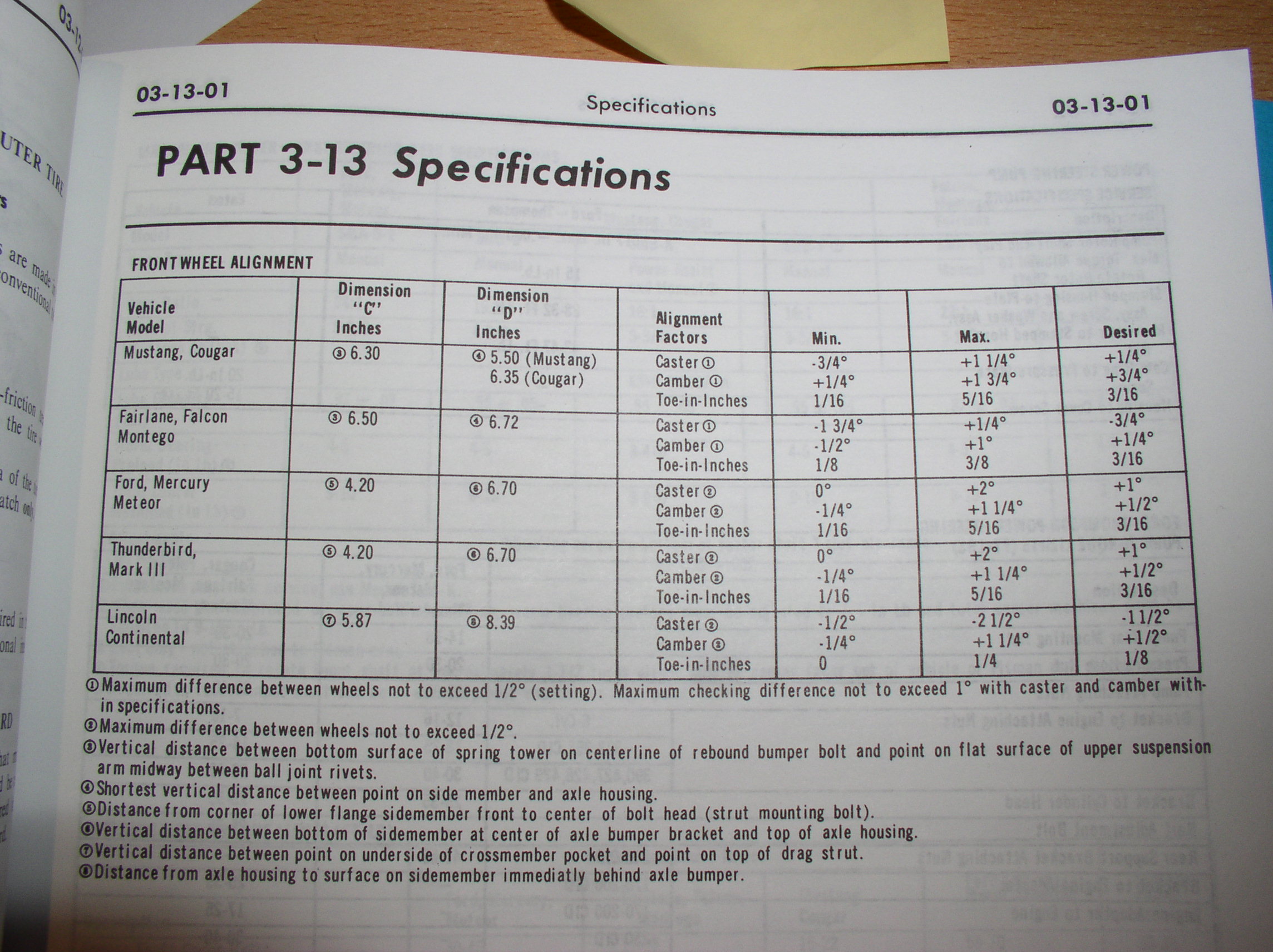

ich bräuchte nach meinem Fahrwerkeinbau noch mal die Daten zur Spureinstellung.
Ich habe das Forum schon durchsucht und das hier gefunden.
Gelten die Werte vom 68/69er Fairlane auch für den 70er Torino?
Schönen Feiertag!
Carl
Einstellwerte 1969.JPG (604.85 KiB) 10175 mal betrachtet

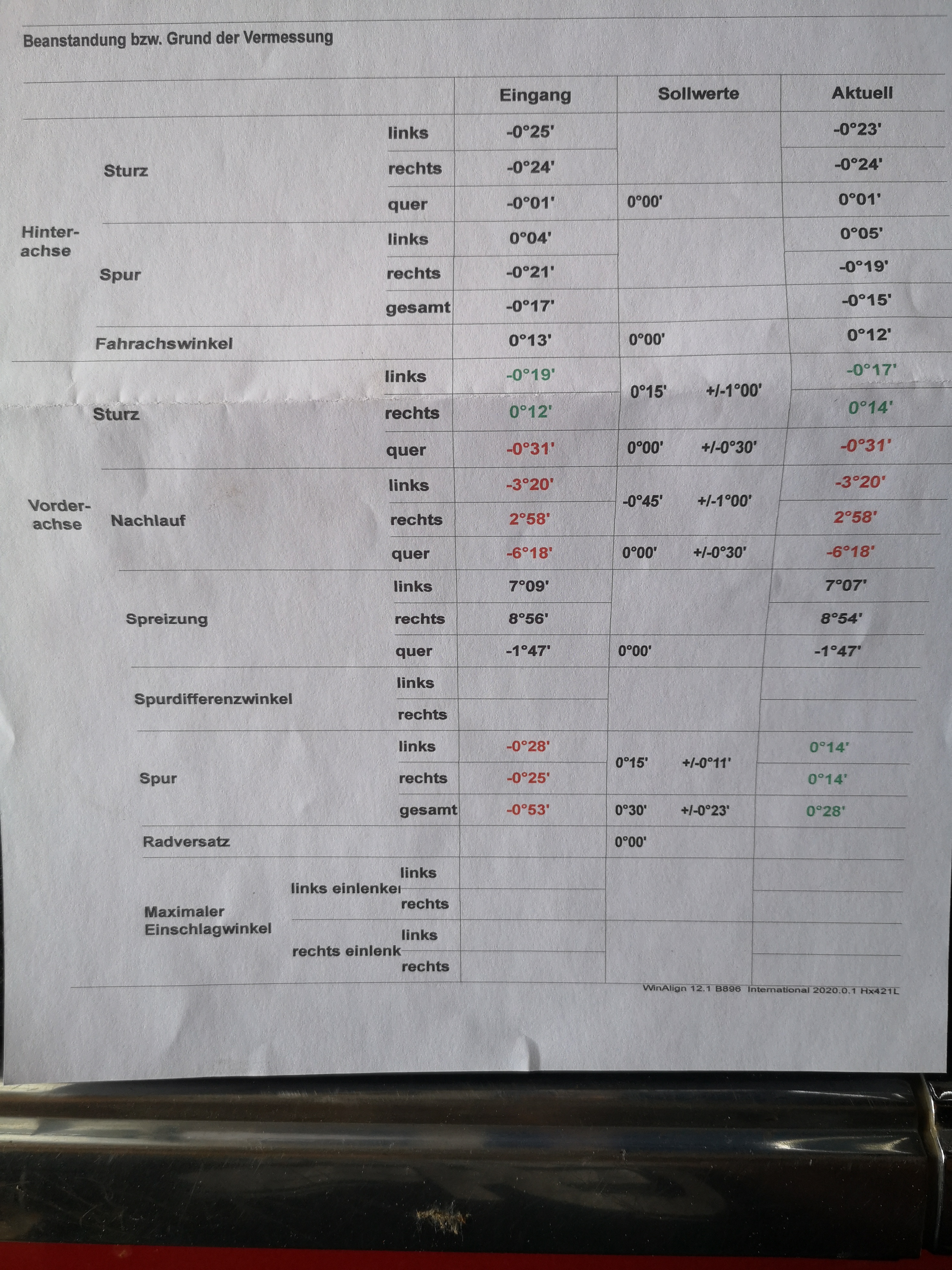

Hier mal noch die Daten für einen 71er Ranchero.
Die Daten waren im Amerikanischen Prüfgerät hinterlegt
