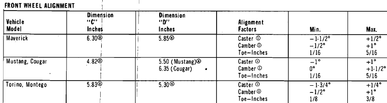

Hallo liebes Forum,
ich bräuchte nach meinem Fahrwerkeinbau noch mal die Daten zur Spureinstellung.
Ich habe das Forum schon durchsucht und das hier gefunden.
Gelten die Werte vom 68/69er Fairlane auch für den 70er Torino?
Schönen Feiertag!
Carl
Einstellwerte 1969.JPG (604.85 KiB) 10782 mal betrachtet

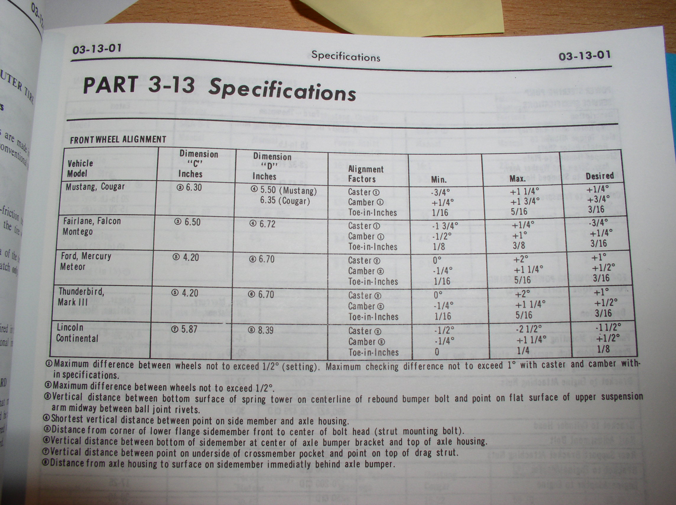

Re: Spureinstelldaten 1970 Torino Formal Roof
Ich kann Dir das anbieten:
Einstelldaten SpurSturz-2.png (20 KiB) 10770 mal betrachtet
Einstelldaten SpurSturz-1.jpg (616.96 KiB) 10770 mal betrachtet

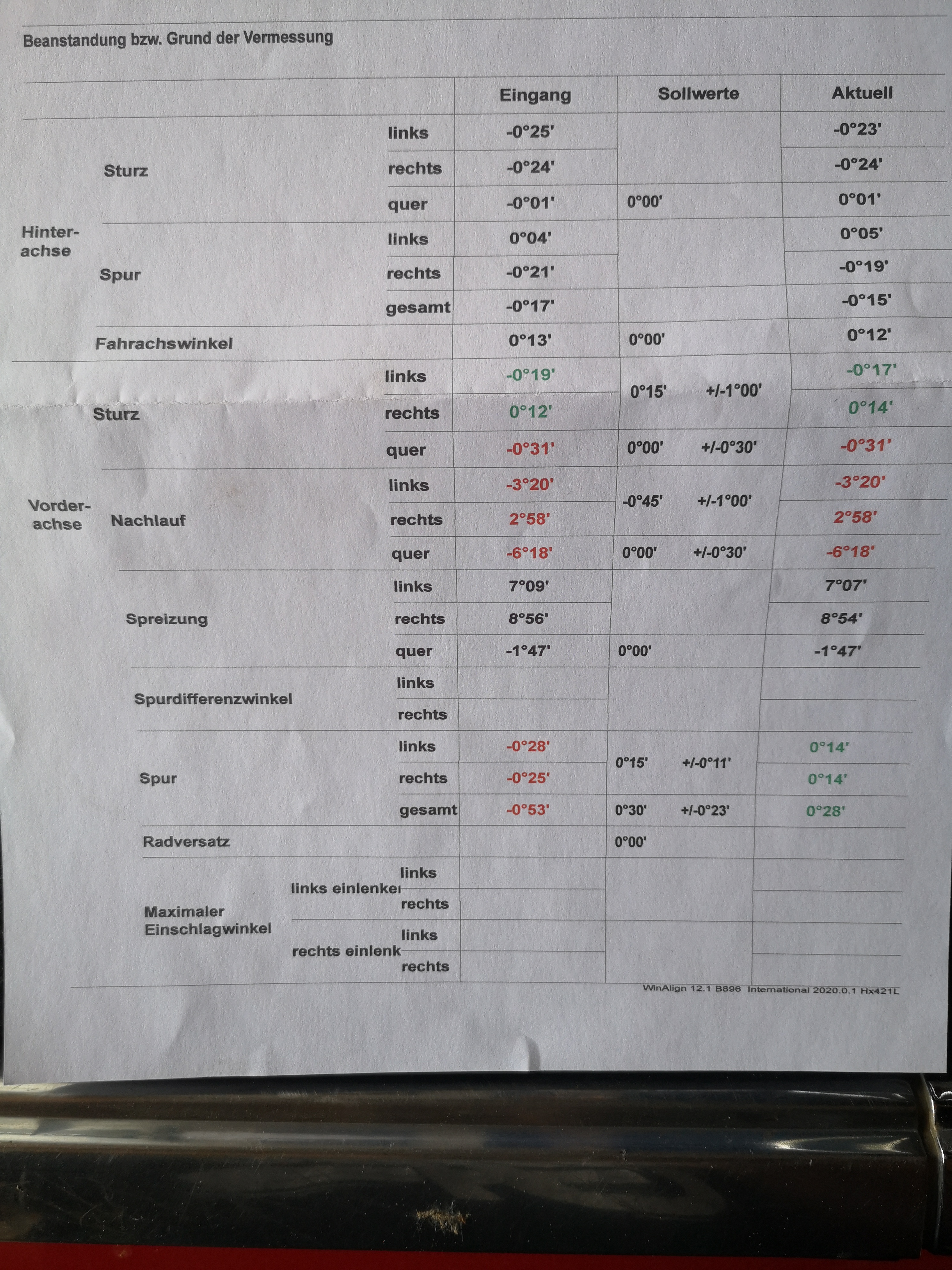

Hier mal noch die Daten für einen 71er Ranchero.
Die Daten waren im Amerikanischen Prüfgerät hinterlegt
