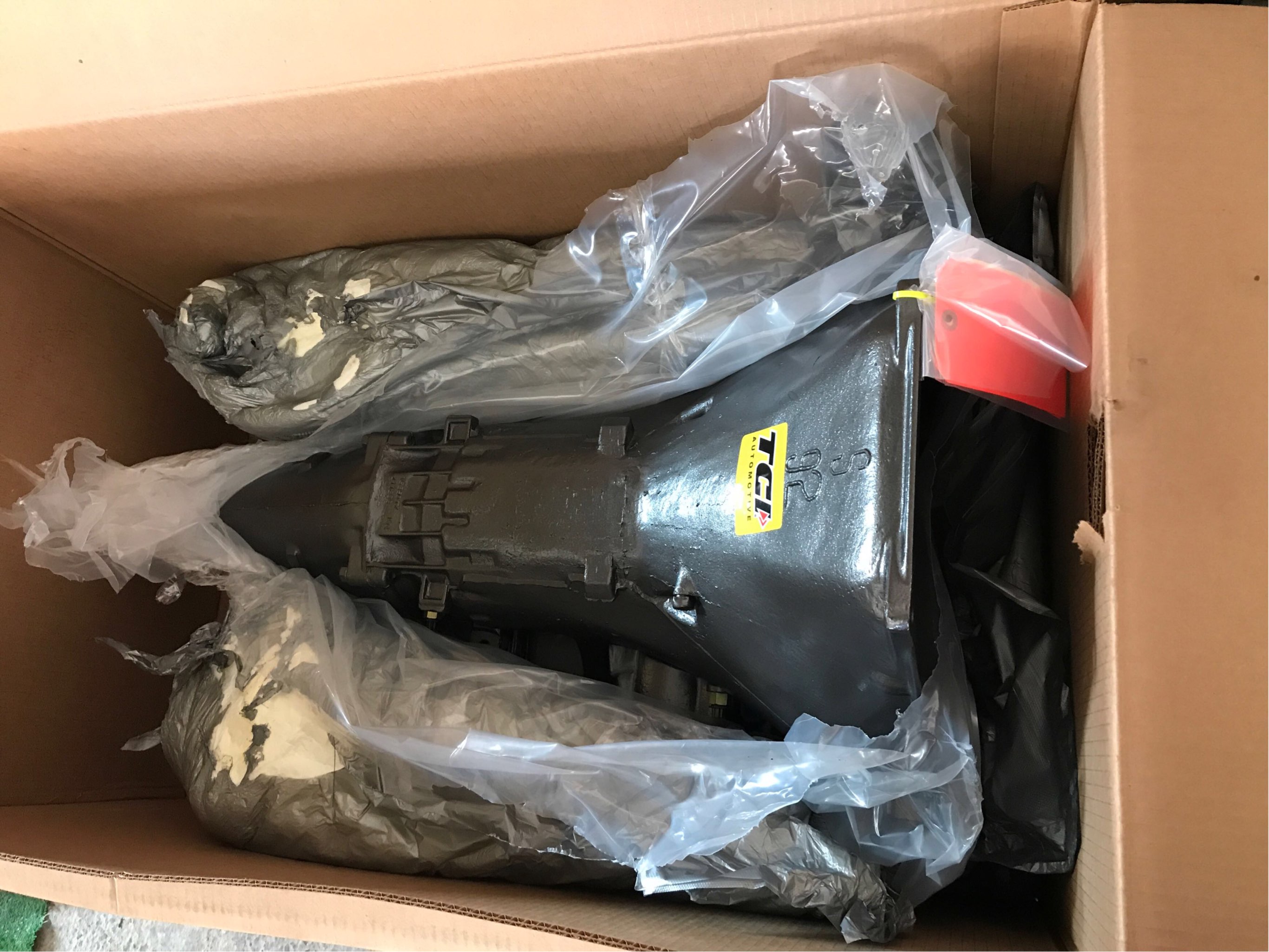

Pattistuta
- Beiträge: 138
- Modell: Ford Galaxie 500
- Motor: 400 2V
- Wohnort: 61130 Nidderau
Re: Automatikgetriebe schaltet nicht
Da ist das Neue
- IMG_2939.JPG (614.39 KiB) 15157 mal betrachtet
