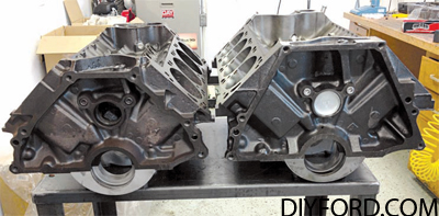

Der 400m Motor fristet seit jeher ein Dasein
als "Arbeitstier". Aber laut diverser Foren in
den USA geht auch beim 400er was.
Was schlecht ist, es gibt kaum Aftermarket Tuning Teile.
Aber, der "Cleveland" ist fast baugleich. Nur die Deckhöhe
ist beim 351/400m höher

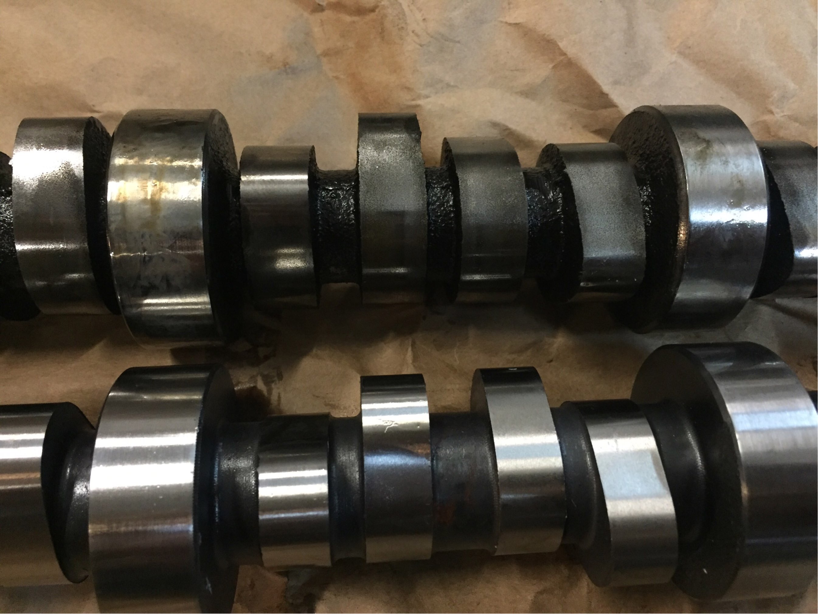

Der Vorteil ist, die Kompression steigt von 8,5/1 auf 9,5/1.
In der Kombination mit einer Edelbrock Performer Nockenwelle
einem Edelbrock 650er Vergaser und einer Weiand Dual Plane Ansaugspinne,
lief der Motor schon recht ordentlich

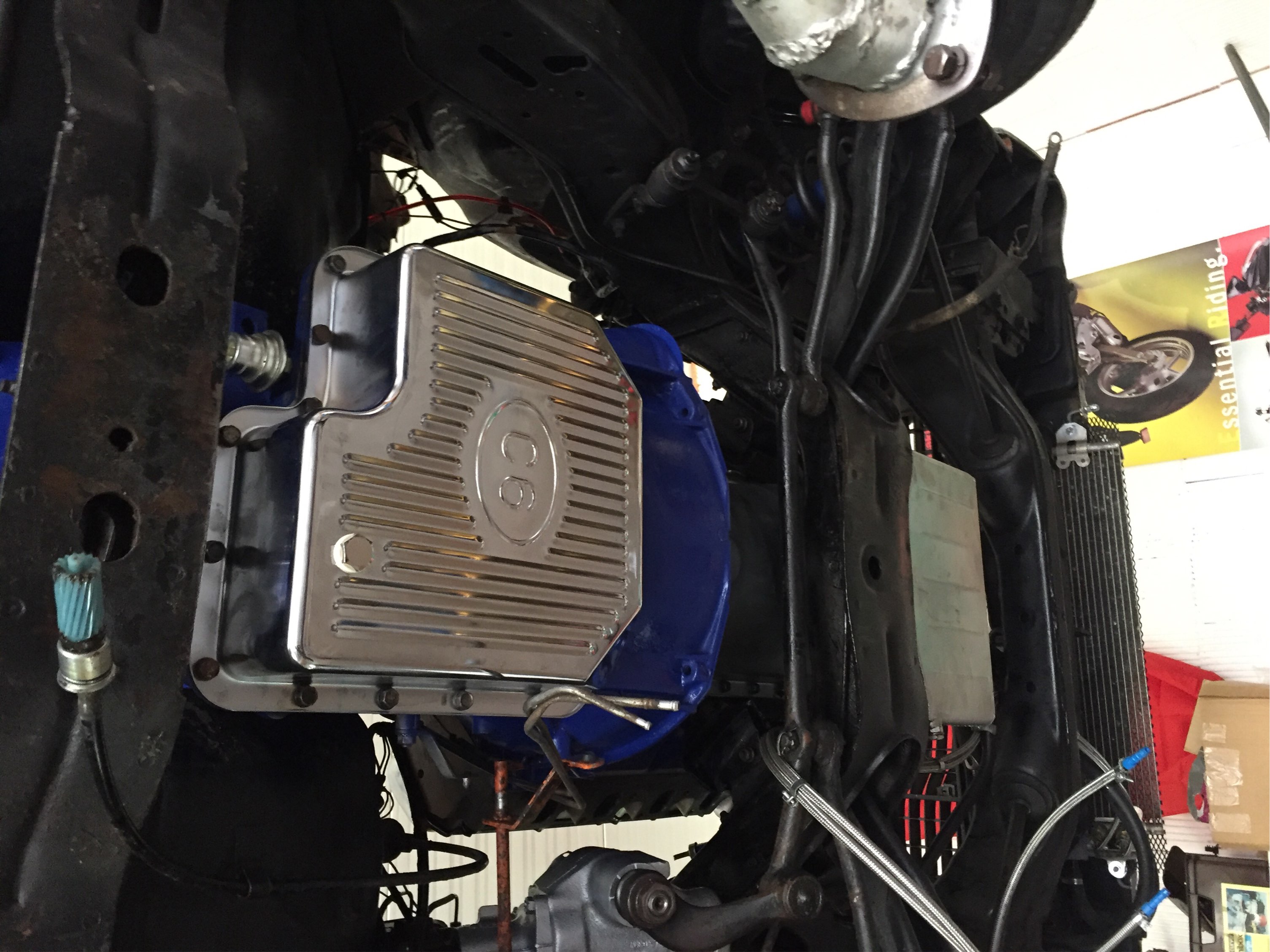

Natürlich flog auch der alte Zündverteiler auf den Müll
Leider ist mir der erste Pertronix 2 Verteiler aufgrund falscher
Zündkabel abgeraucht. Wurde dann durch einen Pertronix 3 mit
Drehzahlbegrenzer ersetzt. Läuft gut

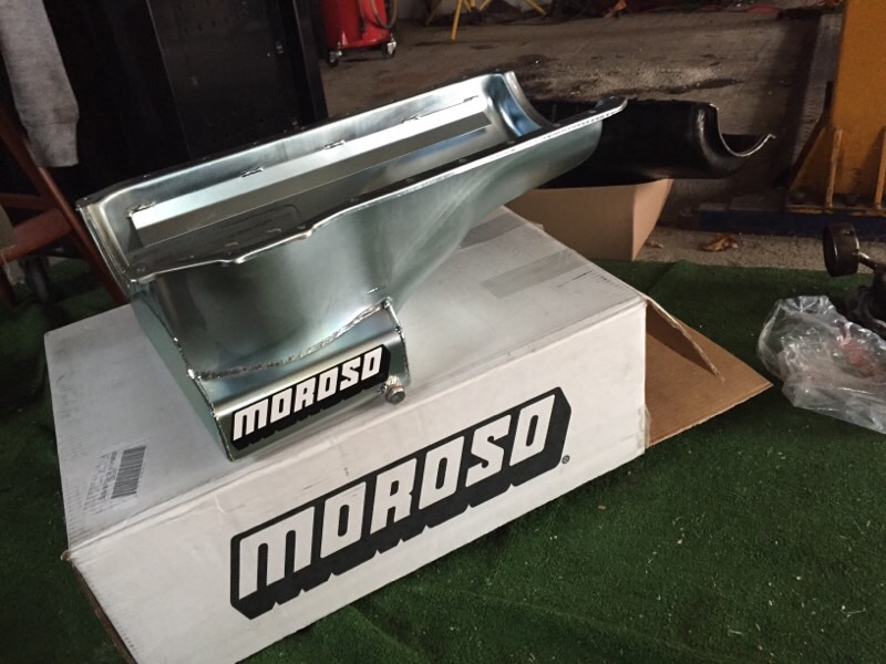

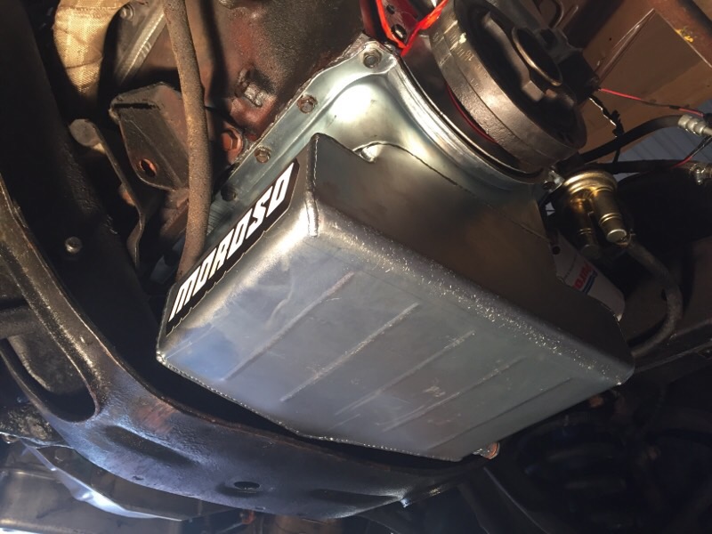

Der nächste Schritt in der Evulution des 400er war eine große
Ölwanne zwecks besserer Kühlung.
Moroso war mit 7l Volumen, im Vergleich zu originalen 4,5 eine gute
und qualitativ hochwertige Alternative

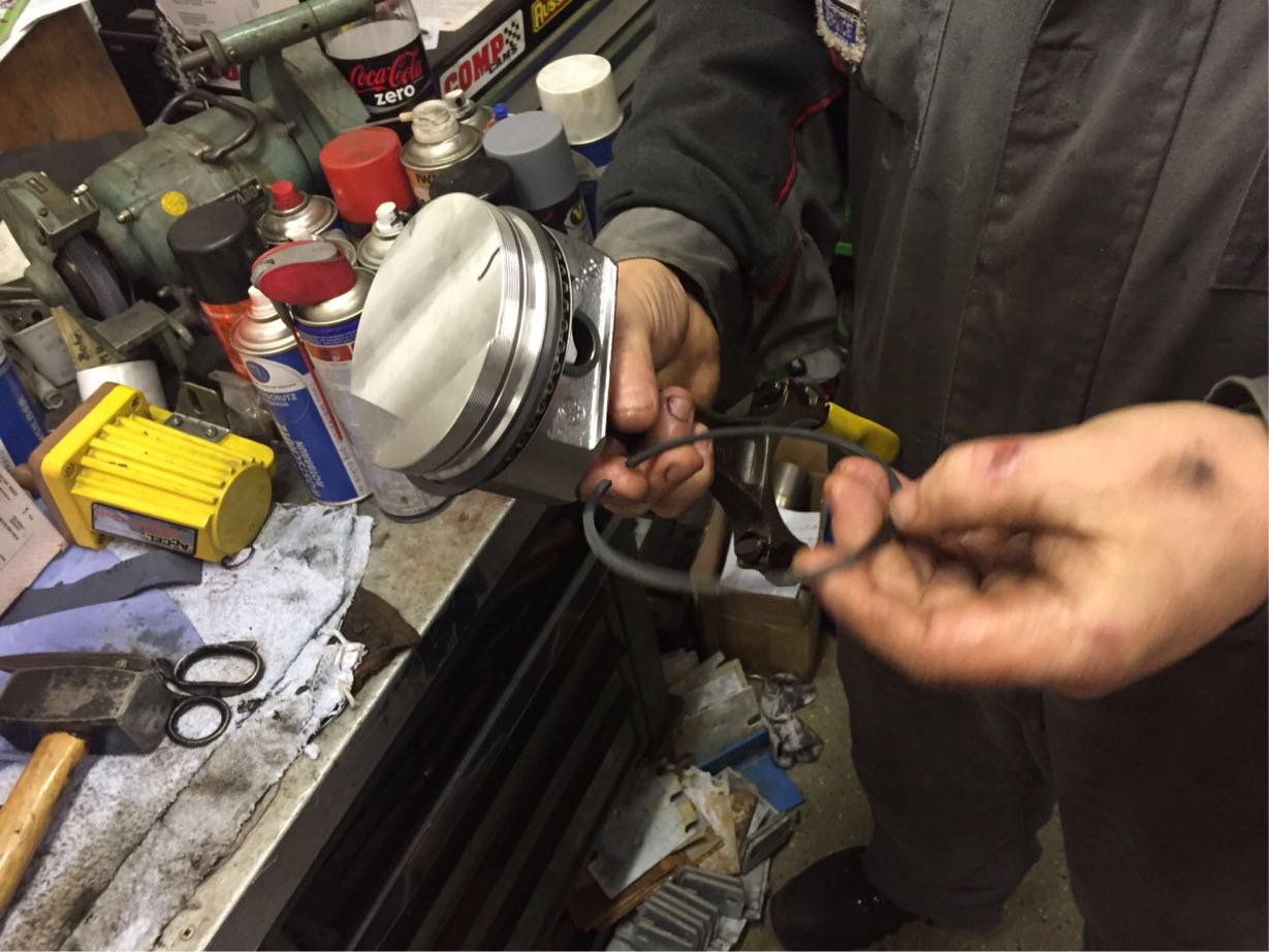

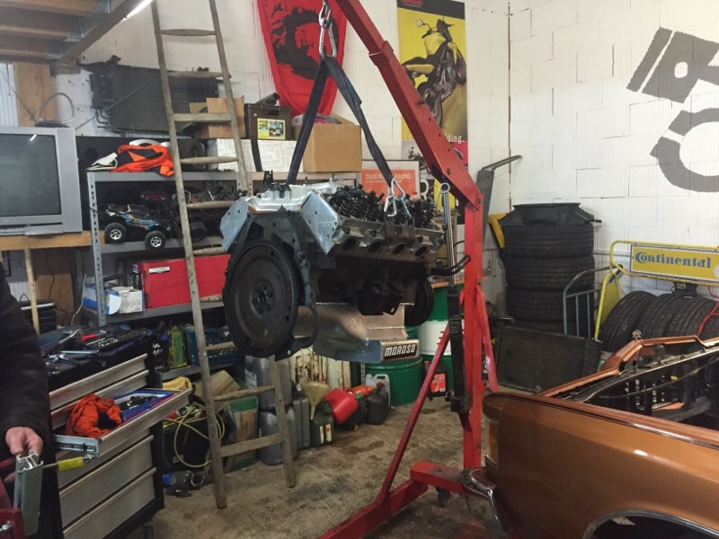

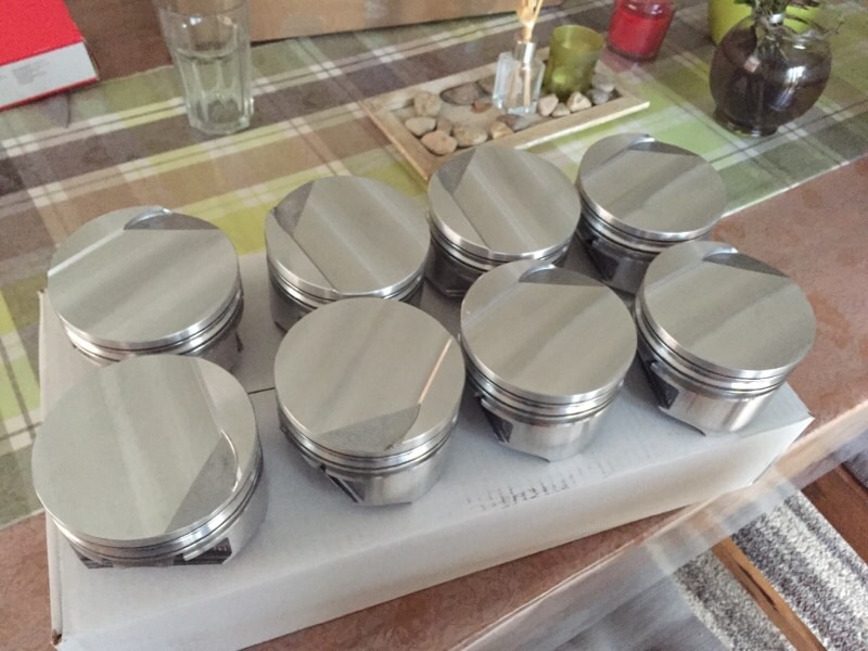

Leider war der Motor, Getriebeausgansseitig nicht
mehr ganz dicht. Deswegen musste er raus. Alle anderen
Modifikationen konnte ich im eingebautem Zustand
erledigen.
Einmal raus, geht's natürlich in die Vollen.
Habe mir dann Kolben von TMeyer ink gegönnt.
Die Kompression steigt dann auf 10,75/1.
Sollte noch mit Super zu fahren sein.
erledigen.

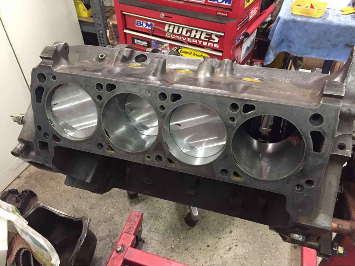

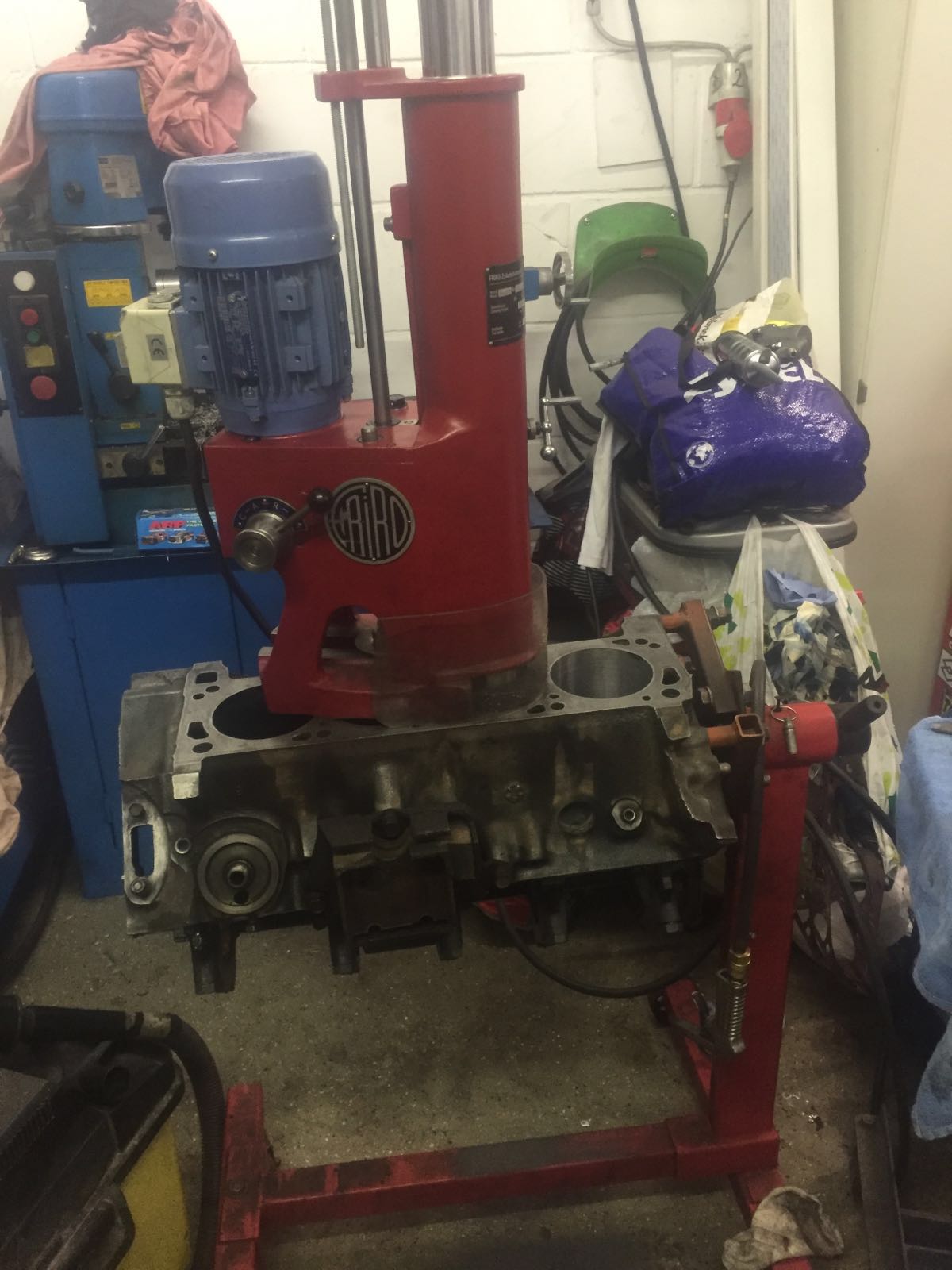

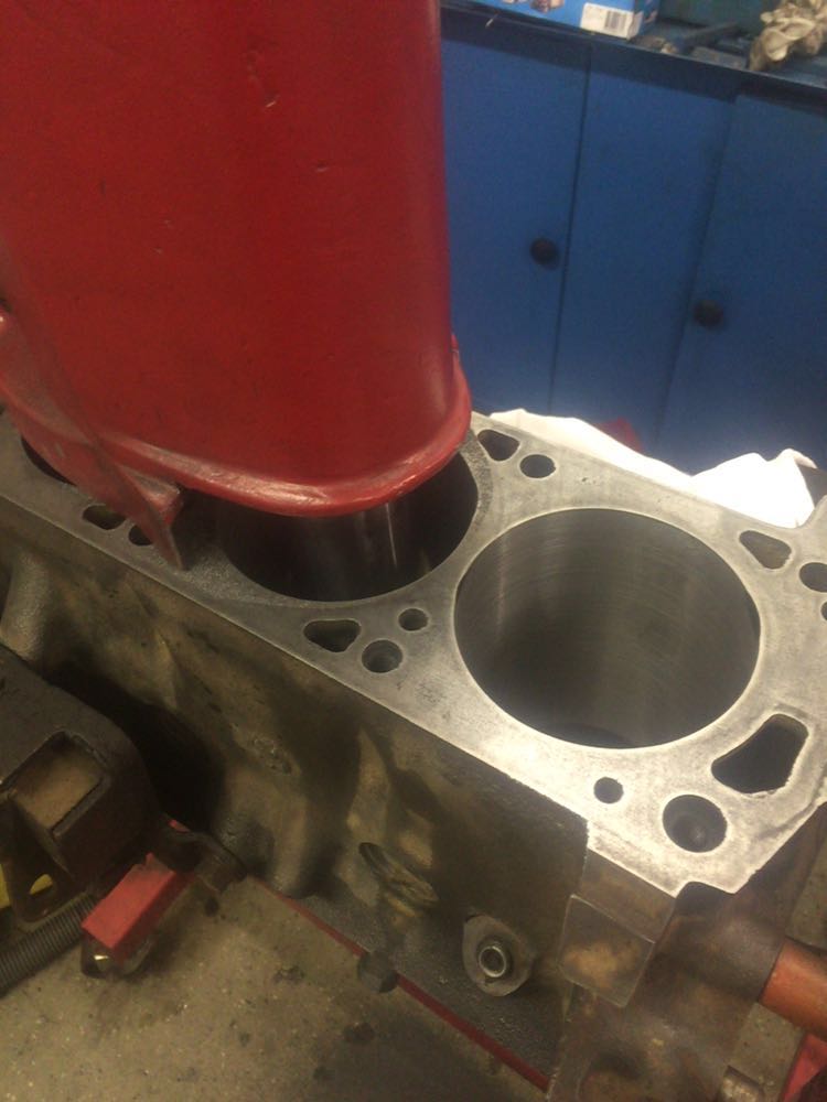

Natürlich wurde der Motor neu gelagert und
gebohrt/gehohnt
gebohrt/gehohnt

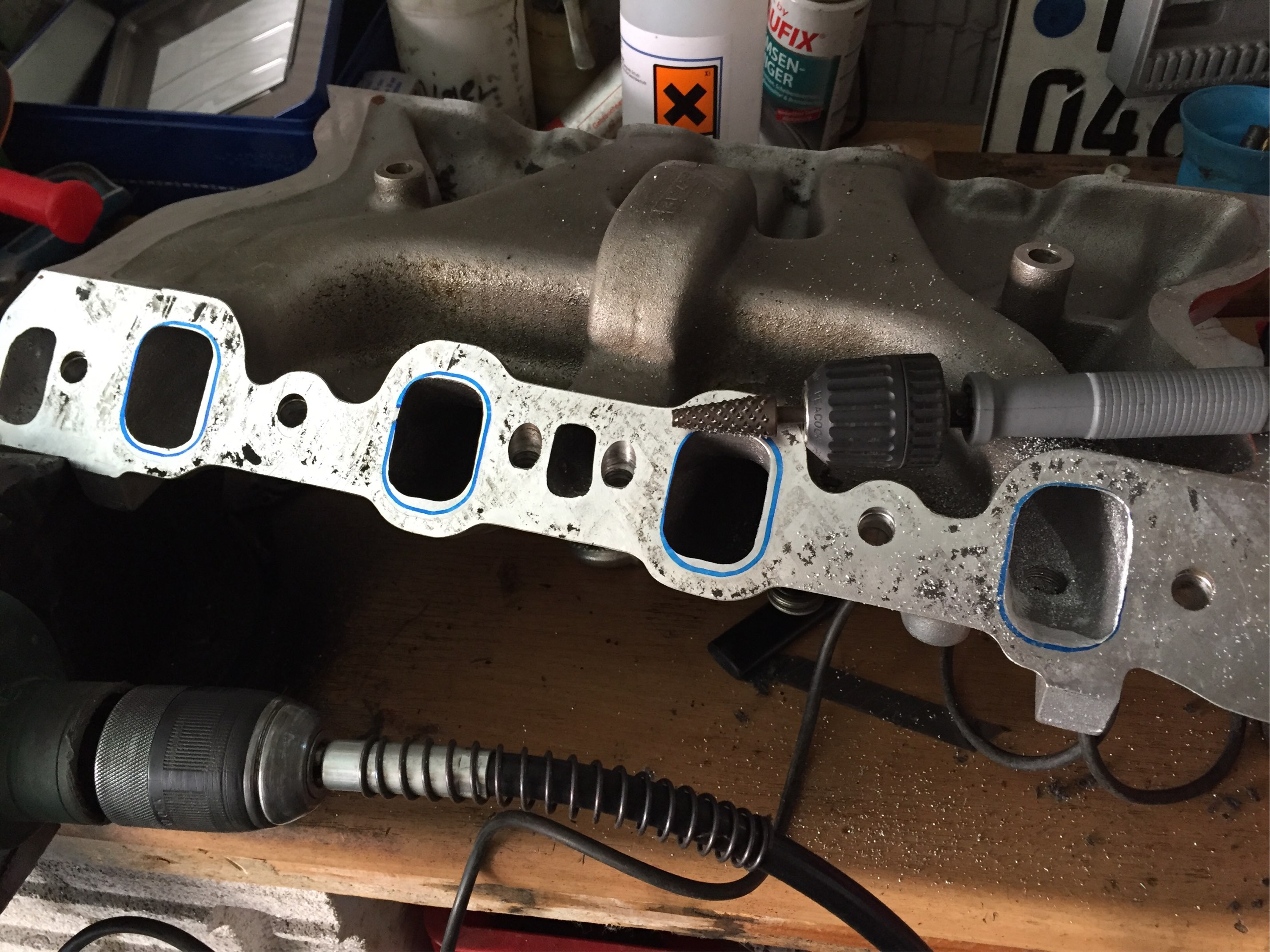

Re: 400M Motor neu aufbauen

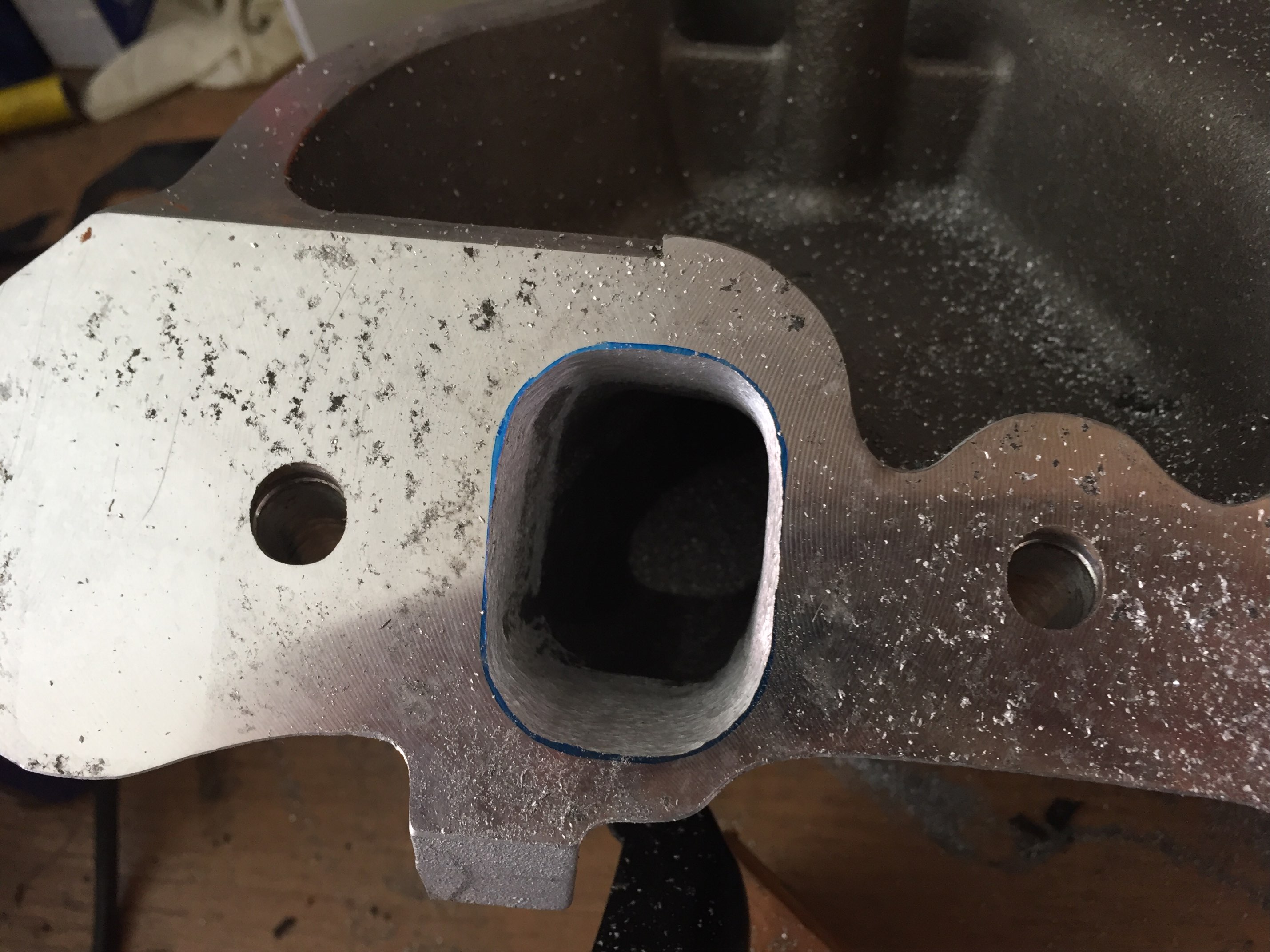

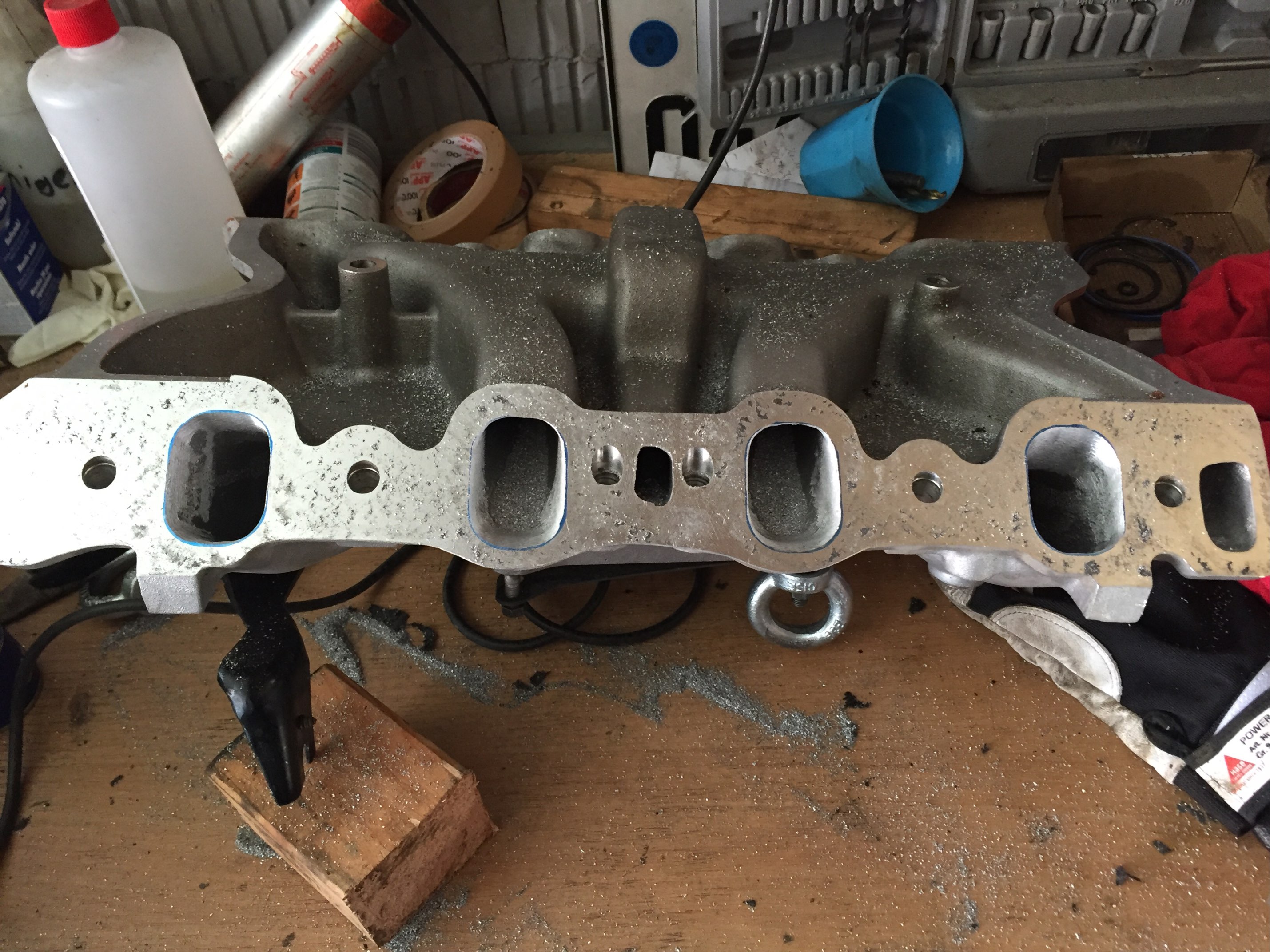

Da ich aktuell noch auf Teile aus den USA warte,
vertreibe ich mir die Zeit mit dem "Portern" der
Ansaugspinne.
Die Ausgänge der Spinne, die optimaler Weise, genauso groß
wie die Eingänge der Köpfe sein sollten, sind bei meiner
Weiand Spinne zu klein. Deswegen wird in mühevoller Sträflingsarbeit,
geschliffen
Die Umrisse zeichnet man sich einfach mit einer Dichtung an und legt dann
los.
Hier mal das Ergebnis nach 3-4 Stunden.
Denke es dauert nochmal so lang
Ansaugspinne.
geschliffen
los.
- Beim rechten Kanal habe ich bereits begonnen, die Anderen sind noch in Originalgrösse. Man kann anhand der blauen Farbe erkennen, welcher Versatz und grössenunterschied ausgeglichen werden muss
- image.jpeg (807.25 KiB) 22030 mal betrachtet
- Es wird Stück für Stück heraus geschliffen
- image.jpeg (889.06 KiB) 22030 mal betrachtet
- grob ans Maß herangearbeitet, es fehlt die Feinarbeit
- image.jpeg (700.81 KiB) 22030 mal betrachtet
sehr cool, mal Erfahrungen zum 400er zu lesen. Das mit den Ansaugbrücken ließt man ja immer wieder - scheiß Arbeit
Pattistuta
- Beiträge: 138
- Modell: Ford Galaxie 500
- Motor: 400 2V
- Wohnort: 61130 Nidderau
Wirklich ne scheiß Arbeit.
Hoffe es bringt das Erhoffte
