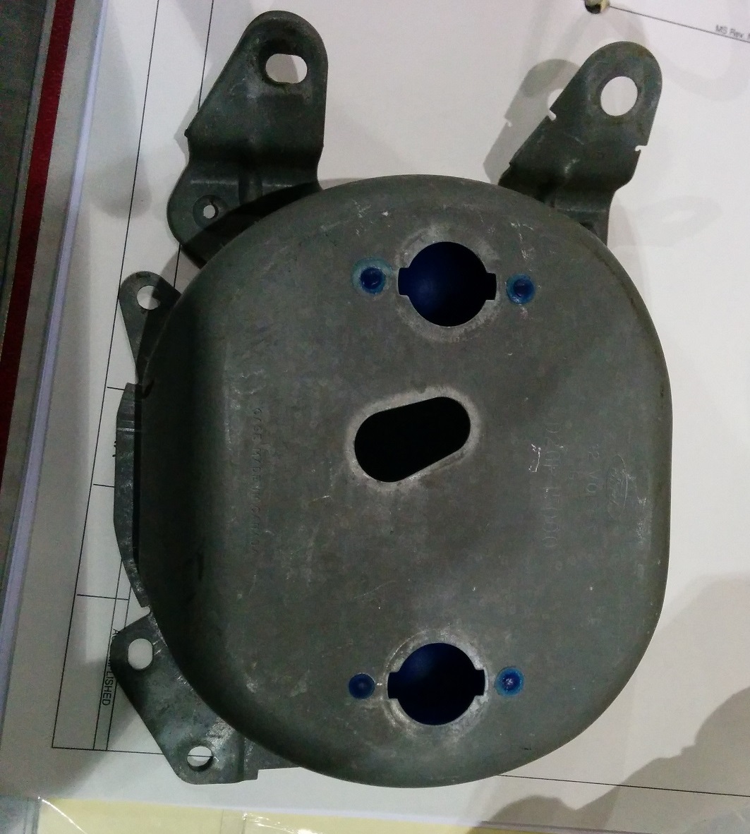

also was den Tacho betrifft werden bestimmt solche Fassungen verbaut sein. Zumindest waren sie es bei meiner Uhr die ich draußen hatte.
http://www.ebay.de/itm/291216148128
http://www.ebay.com/itm/1971-Ford-Torin ... 2140056609 In dieser Auktion kann man auf dem 5ten Bild gut erkennen das auch dort diese Fassungen verbaut wurden.
Hier noch ein Bild meiner Uhr.(Rückseite)
Ich glaube das waren 4Watt mit W5 Glassockel oder wie auch immer der Standart Sockel heißt den auch viele Standlichter haben.

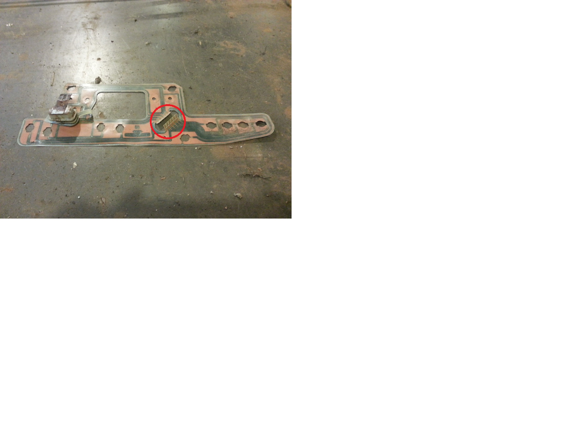

Glühlampen habe ich auch komplett erneuert, es sind 2 Watt "Birnen" verbaut, bei 4 bzw. 5 Watt könnte es Probleme mit dem "printed circuit board" geben. http://www.ebay.de/itm/111543543473?_tr ... EBIDX%3AIT das es etwas zuviel Strom wird ... .

Schau mal in den Schaltplan der ist recht aufschlüssig da findest Du recht schnell die Zuleitung für den Lichtkreislauf, ist dieser fette Stecker an der Tachoeinheit hinten dran.

Hi, das board muss nicht unbedingt defekt sein, die Anschlüsse am board wo der "fette" Stecker dran kommt besteht aus dünnen Kupferfähnchen, da waren bei mir einige verbogen ... da ist Vorsicht geboten! Du kannst aber am Stecker die Spg. messen dabei am Dimmer drehen da hast Du Gewissheit das der Saft erstmal bis zum Stecker geht. Die Kabel vom Stecker lassen sich auch leicht bis zum Lichtschalter/Dimmer verfolgen, wenn Du kein Schaltplan zur Hand hast.

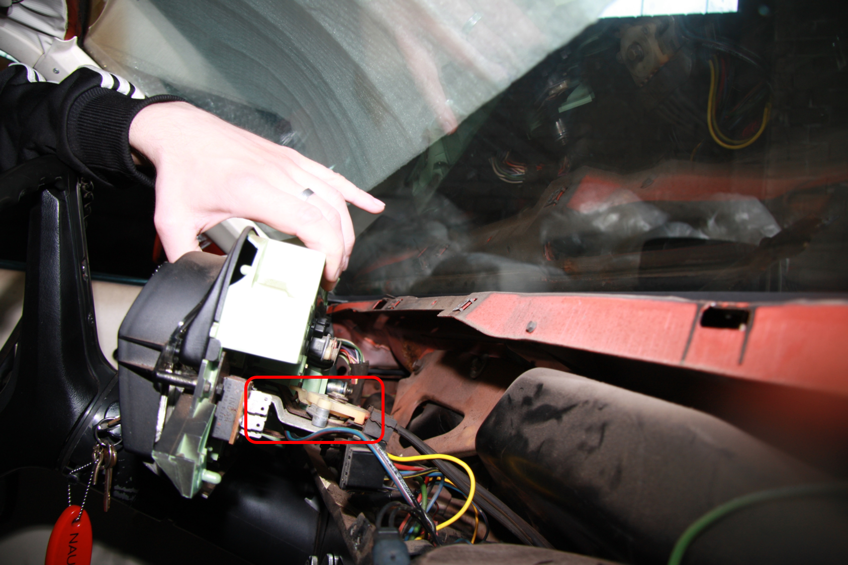

Obacht beim abklemmen der Tachowelle http://forum.ford-torino.de/viewtopic.p ... elle#p3732. Die gesamte Einheit lässt sich aber ansonsten ganz gut rausbauen. Habe die bei der Gelegenheit gleich zerlegt und die Scheibe + Ziffernblätter gereinigt.

Also Armaturenbrettabdeckung nach der Anleitung von Markus ist kein Problem. Bei wieder Einbauen ist es etwas fuckelig da die Klammern wieder einrasten sollten.. Ich scheitere beim Tachoausbau immer daran, dass ich Lüfterregelung nicht abbekomme (das Gestänge).. Um die Birnchen zu tauschen reicht es aber wenn du ihn leicht nach vorne ziehst.
