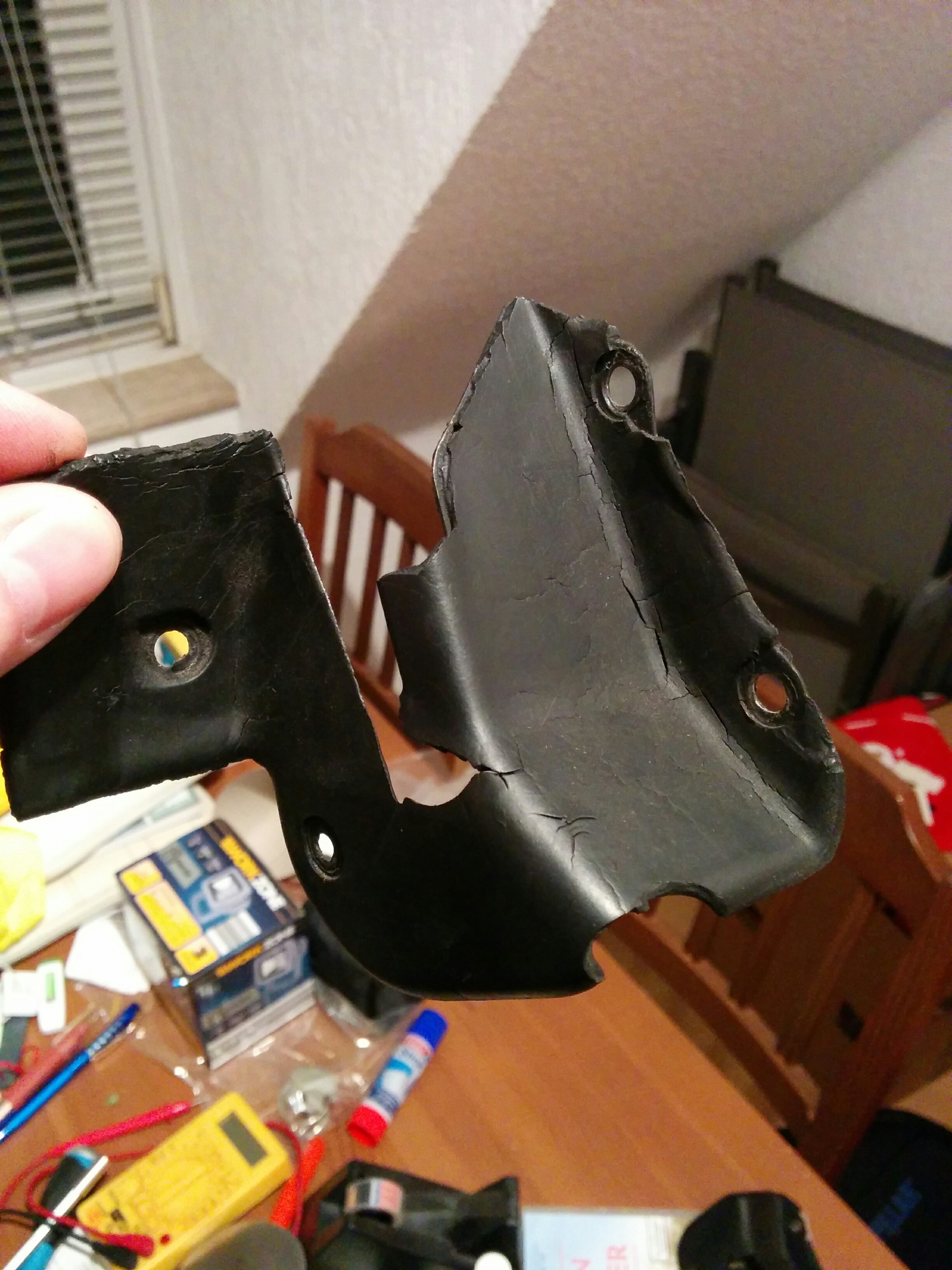

Ich bin an der Suche nach diesen Dichtungen verzweifelt und habe daher angefangen diese zu replizieren. Jedoch mit mäßigem Erfolg.
Das lag nicht an meinem Geschick oder der Ausführung, sondern am formen der Rohlinge.
Ich habe meine Alten genommen und diese bearbeitet, so wie ich mir gedacht hatte, dass es passt. Die Güßlinge schauen auch echt gut aus, für Prototypen.
Jedoch musste ich feststellen, dass meine Fantasie nicht ganz ausgereicht hatte, um sie perfekt zu formen. Siehe Bild.
Lasst euch nicht von den Lufteinschlüssen beeindrucken, war ja nur ein Prototyp :D
Das Problem ist an der Scheibe. Da sollte der ja anliegen um Wasser davon abzuhalten, in den Hohlraum einzudringen.
Wenn jemand Fotos hat, von einer (oder beiden) Seite(n), dann BITTE her damit!
Ich brauche mehr Anhaltspunkte, um es besser machen zu können.
Danach, sobald ich einen passenden Prototypen habe, werde ich es wieder posten und natürlich gerne für jeden Neue machen. Und das auch für einen kleinen Unkostenbeitrag, da das Material nicht eben billig ist.

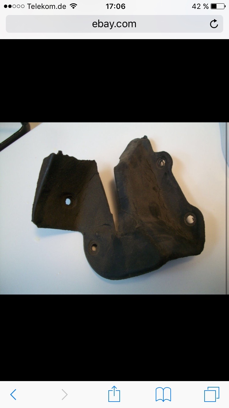

Alles was besser aussieht, als die folgenden Zwei sind mir schon eine Hilfe!
(Danke an Robin für den guten Willen und die Fotos, bevor wir was verschickt hatten! :D )

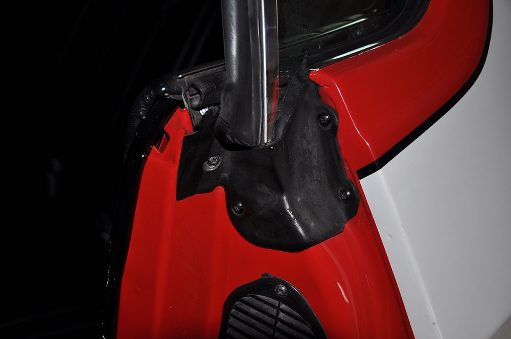

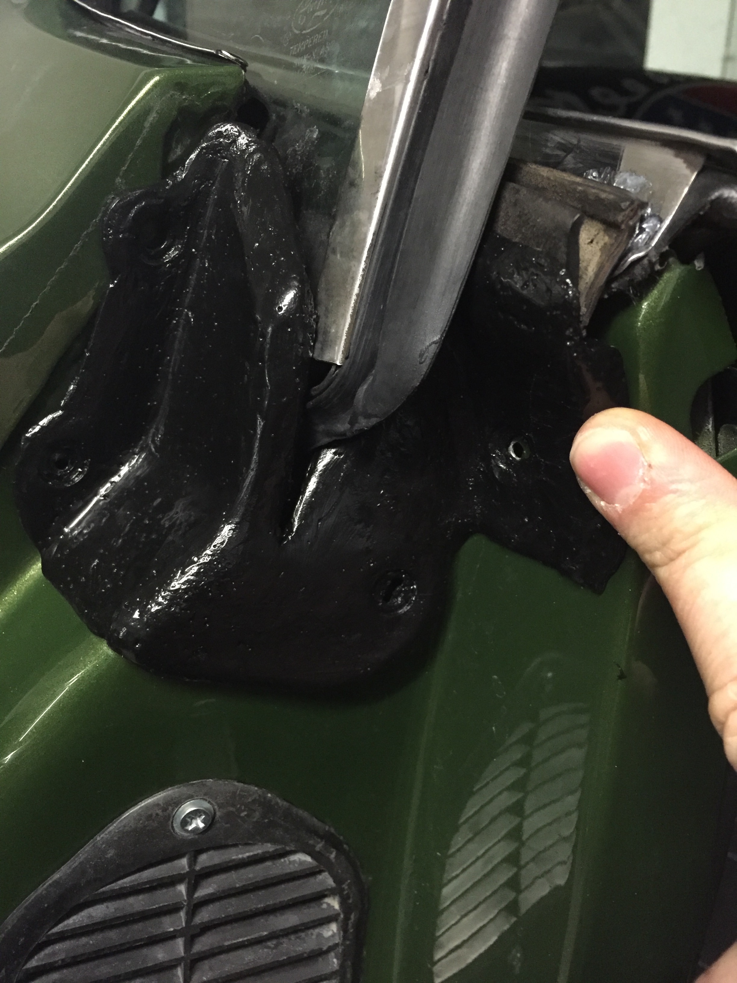

Die Amis hauen da Plasti-Dip drauf, das sieht dann so aus... (Foto aus einem US-Forum)
Kostenmäßig überschaubar und vlt. eine Zwischenlösung..... :)
Ersatz echt blöd , im Netz finde ich nur bis 71 :cry: , aber das kann auch an meiner Lesebrille liegen die gefühlt älter ist als mein Torino :mrgreen:

Ich kenn das Forum und den Beitrag.
Leider sind die Fotos nicht sehr hilfreich, wegen der Perspektive, und ja ne. plasti Dip ist keine gute Lösung!
Das funktioniert nur, wenn die Originalteile nicht schon so kaputt sind.

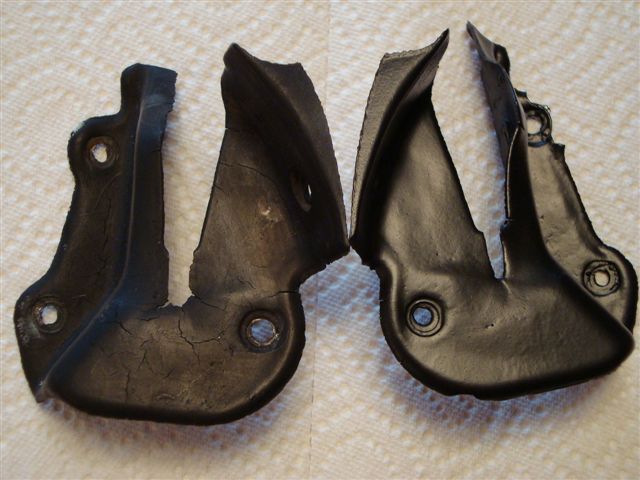

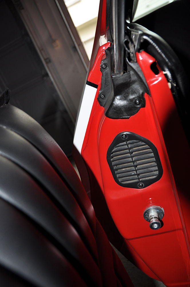

so sehen meine Gummis aus (an den rechten komme ich nicht gut ran in der Garage und wir haben heute recht schlechtes Wetter):
links
links
rechts
rechts
Gruss, Tomi

Super! Die helfen schon mal weiter!
DANKESCHÖN! :-)

Was sehr interessant ist, Tomi, deine haben die Schlitze nicht!
Komischerweise habe ich auch noch keinen gesehen, der die geschlossen hat und auch keinen, der die Schlitze bräuchte...
Immerhin geht das Fenster ja nicht so weit vor!? :?:
Hmm, aber vielleicht lasse ich die dann auch weg, könnte dadurch evtl einfacher werden!
