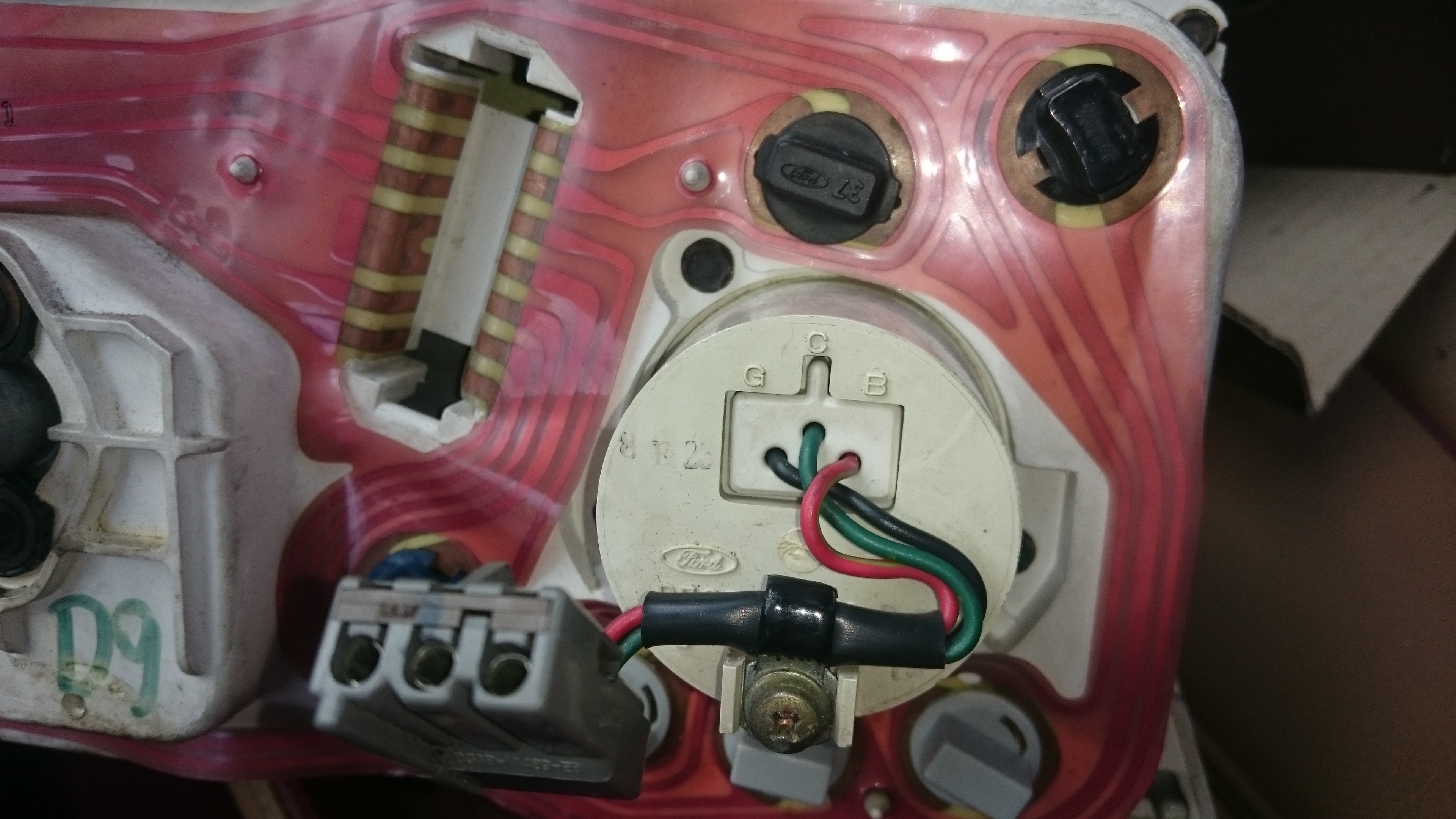

Moinsen. Ich habe ein Problem mit dem Drehzahlmesser. Ich habe hinten auf dem Drehzahlmesser drei Leitungen: G,B,C.
Frage: Wie ist der genaue Anschlussplan zu beachten?
Habe ne MSD Zündverteiler verbaut, wo eine Leitung für den Drehzahlmesser sein soll.
Wer kann mir genau sagen, wo ich was anschließend soll?
Anschluss Drehzahlmesser beim Ford Gran Torino 1974
- Rückseite des Drehzahlmesser
- IMG-20150928-WA0006.jpeg (1.61 MiB) 8492 mal betrachtet
Re: Anschluss Drehzahlmesser beim Ford Gran Torino 1974
Grün zum MSD
Schwarz Masse
Rot Zündschalter
Grün zum MSD
Schwarz Masse
Rot Zündschalter
Danke, Markus.
