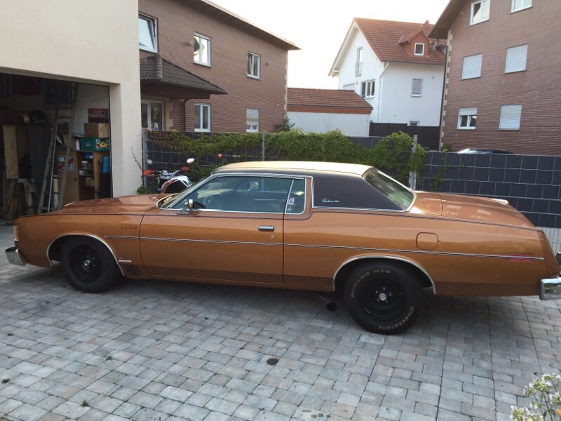

Re: Funkt nix
Er läuft und säuft wieder.
War eben tanken
War eben tanken
