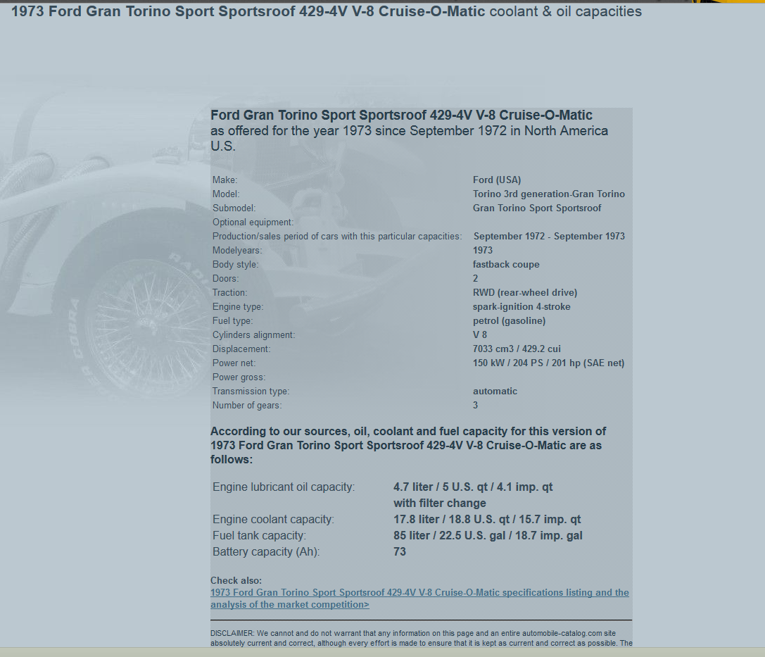

Moin Leute,
bei mir steht jetzt Service an bei meinem Dicken. Meine Fragen:
Welches Motoröl (429 V4)?
Wie viel Motoröl?
Wie viel Kühlmittel für Kühlkreislauf?
Gibt es da verschiedene?
Wie viel Servo Öl?
Welches?
Vielen Dank
Grüße Daniel

Hi Daniel,
beim 75er 460er brauch es 5 quarts Öl, wenn du auch den Filter wechselst. Und Originalölwanne hast. Das sind 4,73 l. Kühlwasser braucht es 19,2 quarts, also rund 18 l. Beide sind Angaben aus dem Shop Manual.
Welches Öl ist eine schwierigere Frage. Es wird empfohlen Mineralöl (also kein synthetisches) zu nehmen. Früher war ZDDP im Öl und soll für unsere Ventile wichtig sein, macht aber den Kat kaputt und ist in modernen Ölen nicht mehr drin. Ich würde also einen Öl nehmen, welches für klassische Fahrzeuge hergestellt wird.
Gruss, Tomi
Gruss, Tomi
