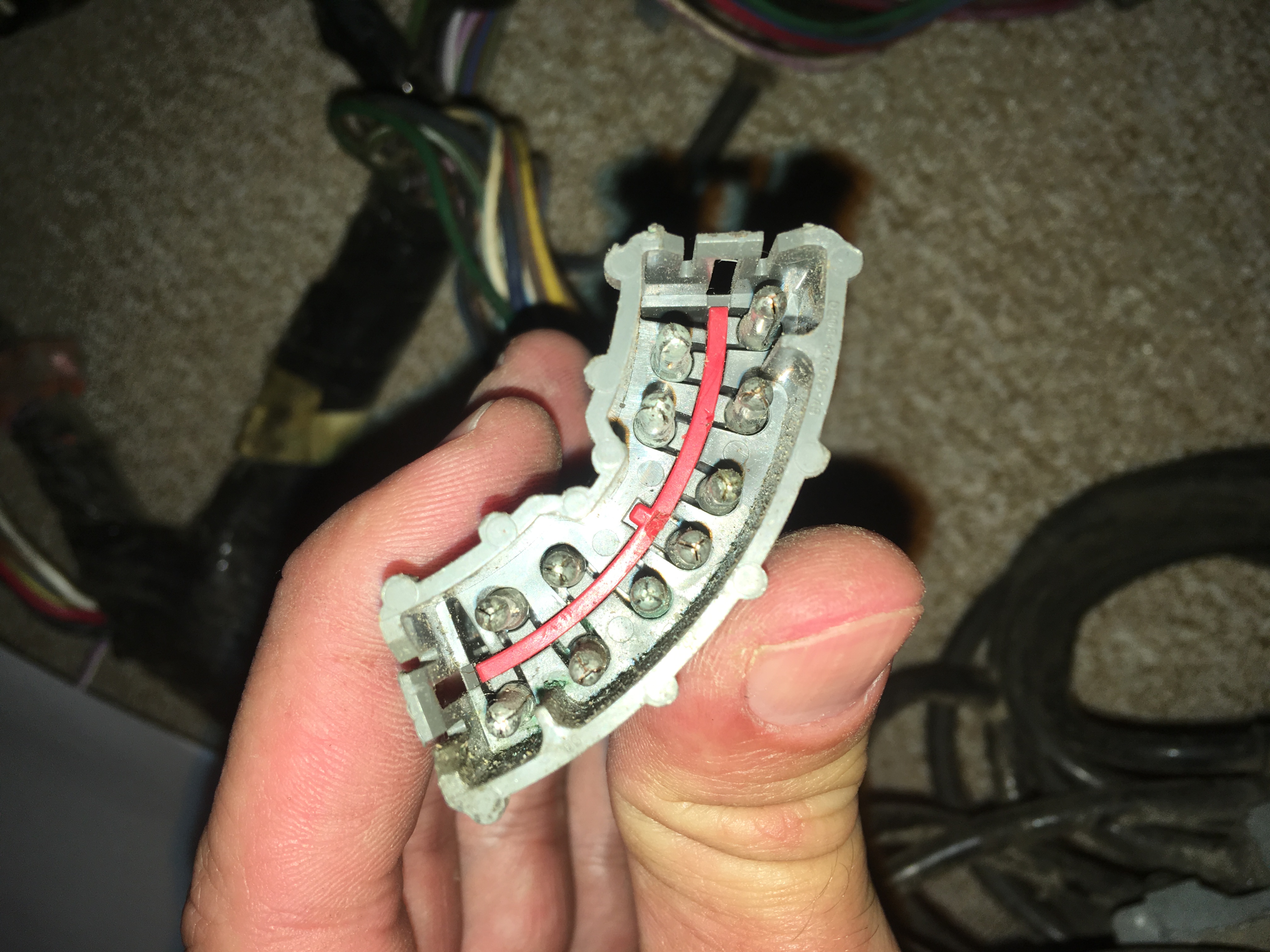

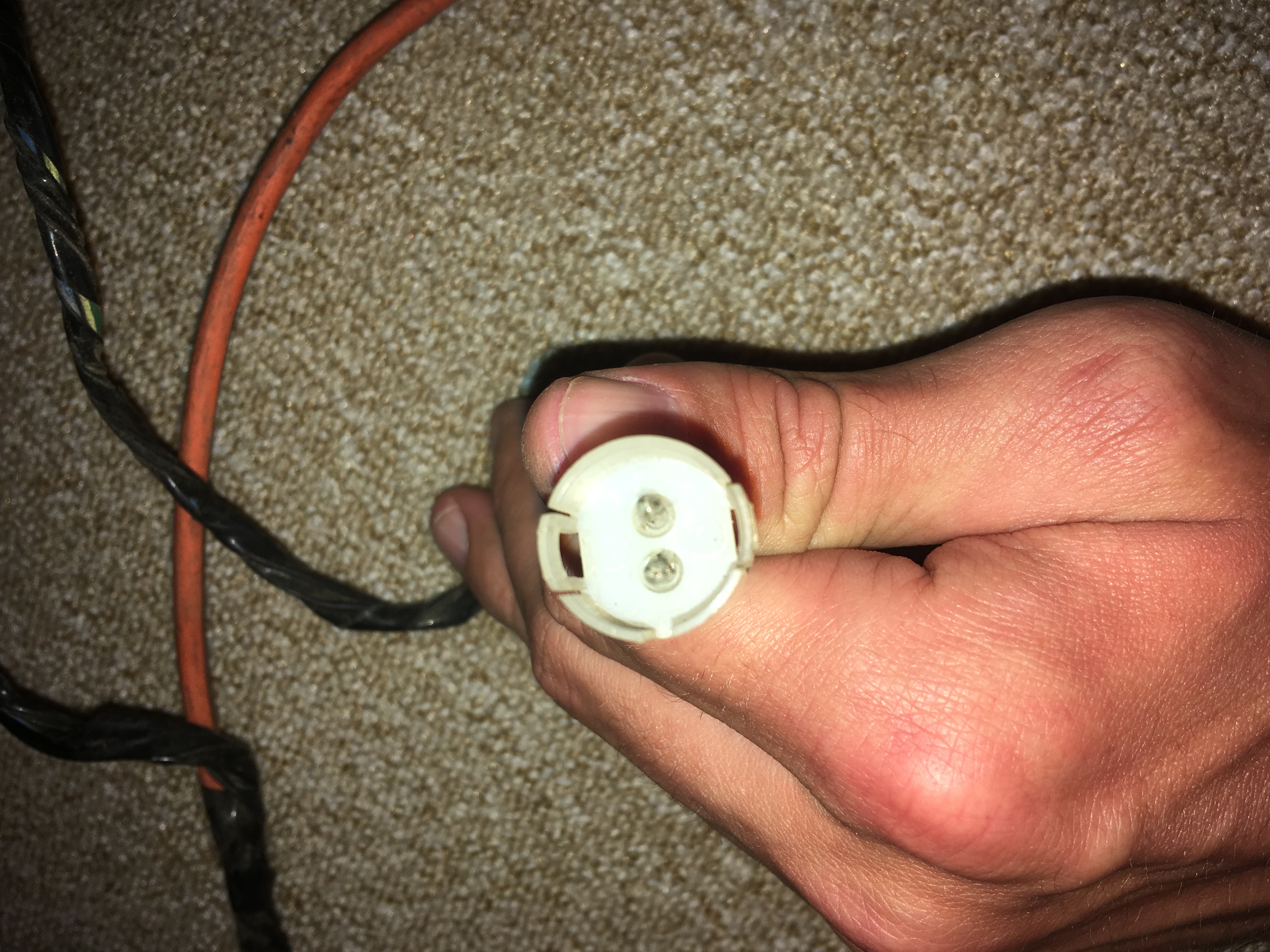

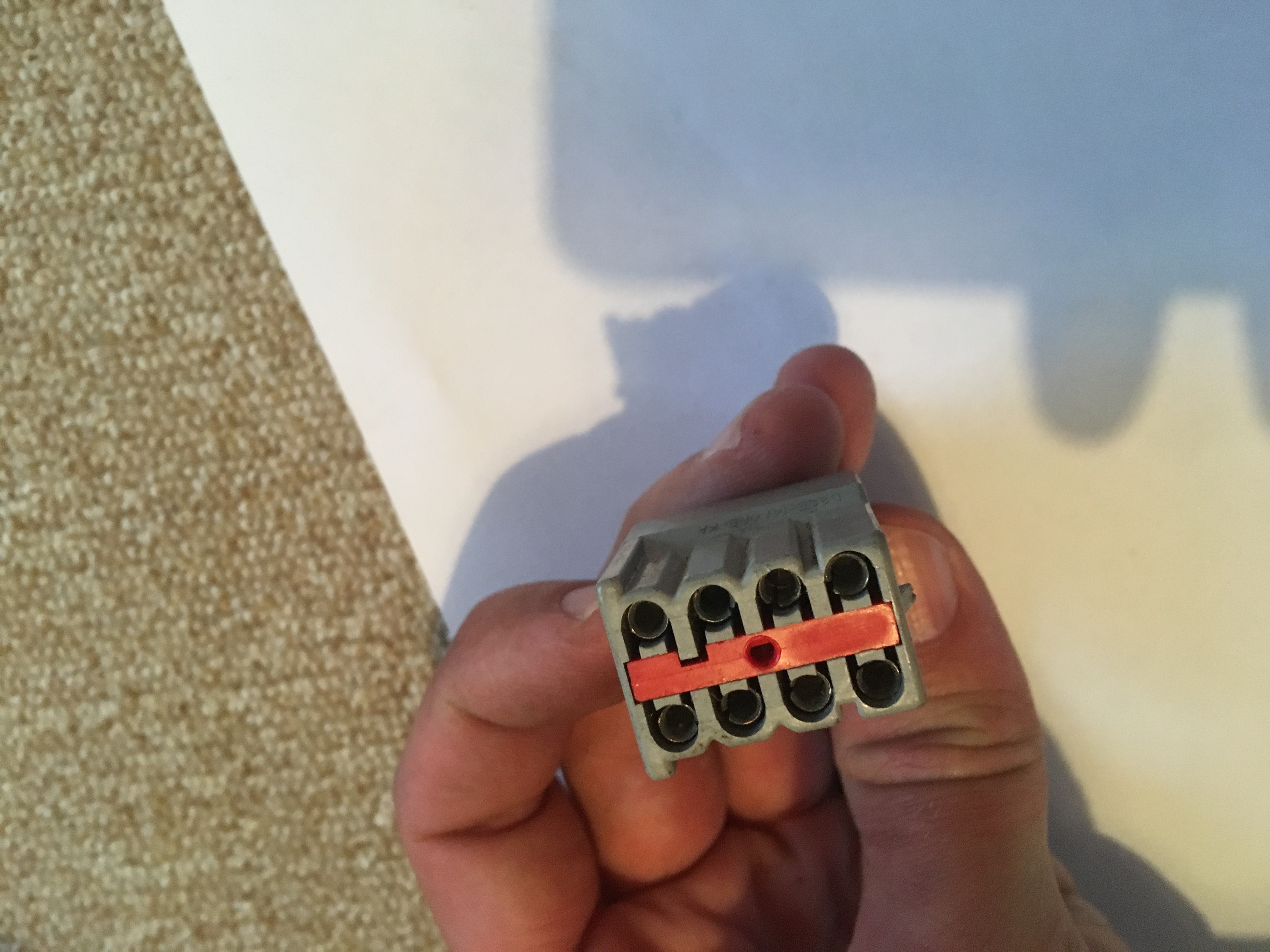

Wie habt ihr diese sch... Stecker wieder verwendet? Ich bekomme die Kabel nicht aus den Steckgehäusen
Anbei mal ein Bild was ich meine, aber da gibt es bestimmt nen Trick?!
mfg
mfg

Ja, da ist meistens bei diesen Steckern irgendwo eine kleine Nase die nach hinten gedrückt werden muss, damit der Stecker aus dem Gehäuse geht.
Geht mit einem dünnen aber stabilen Draht (Stift) mit etwas Geschick oder man kauft sich für die diversen Stecker ein Set "Entriegelungswerkzeug"
