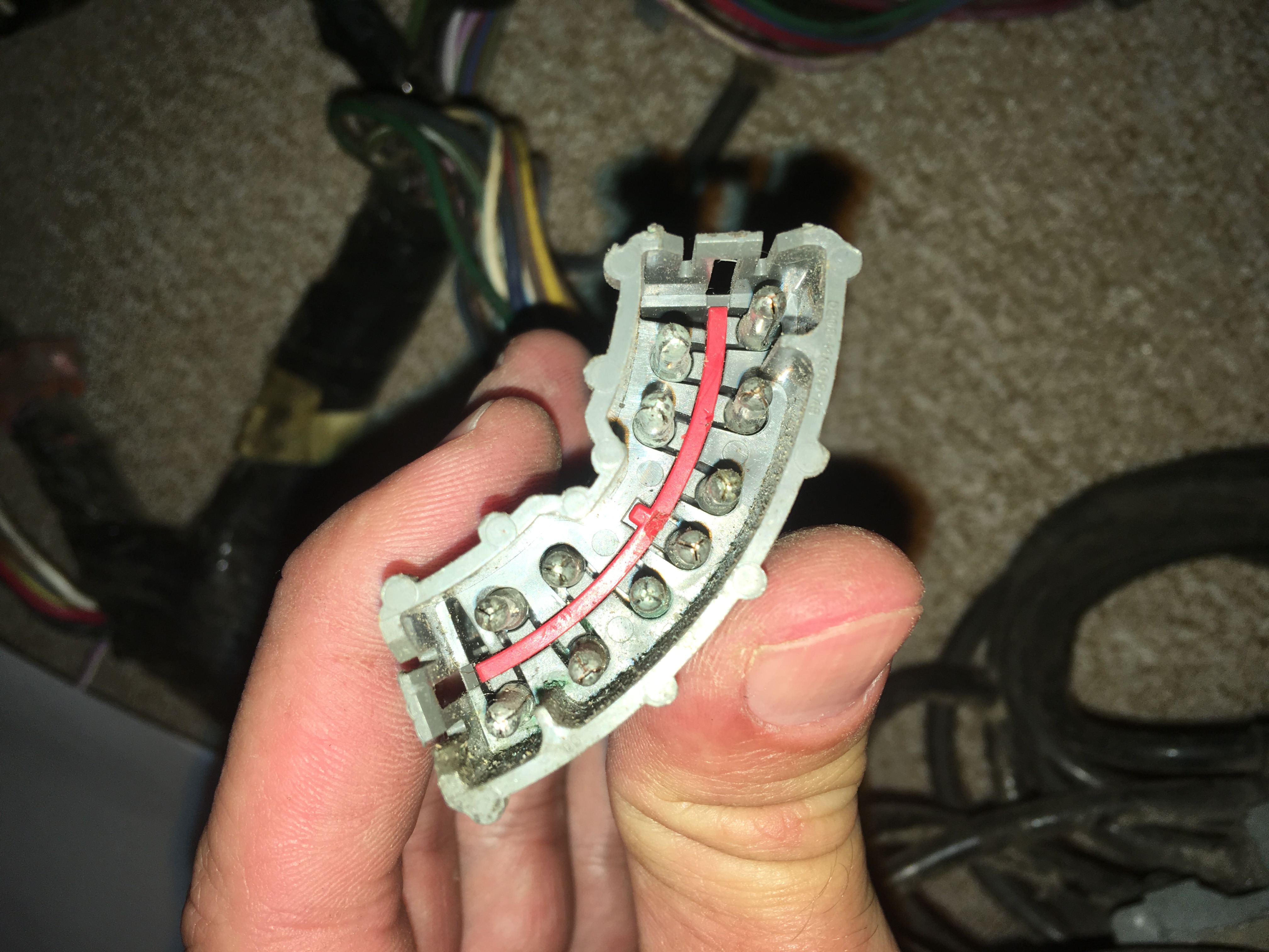

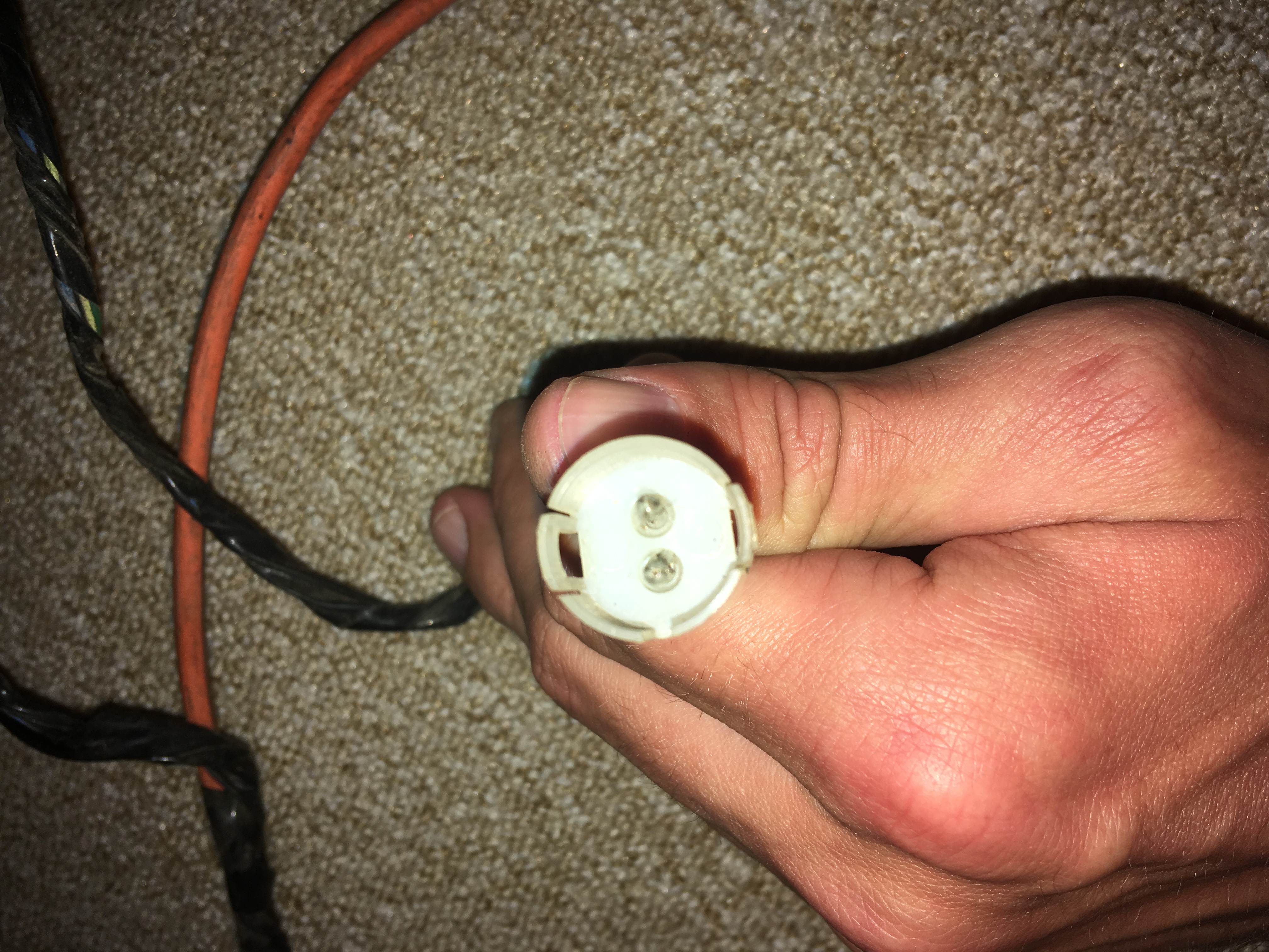

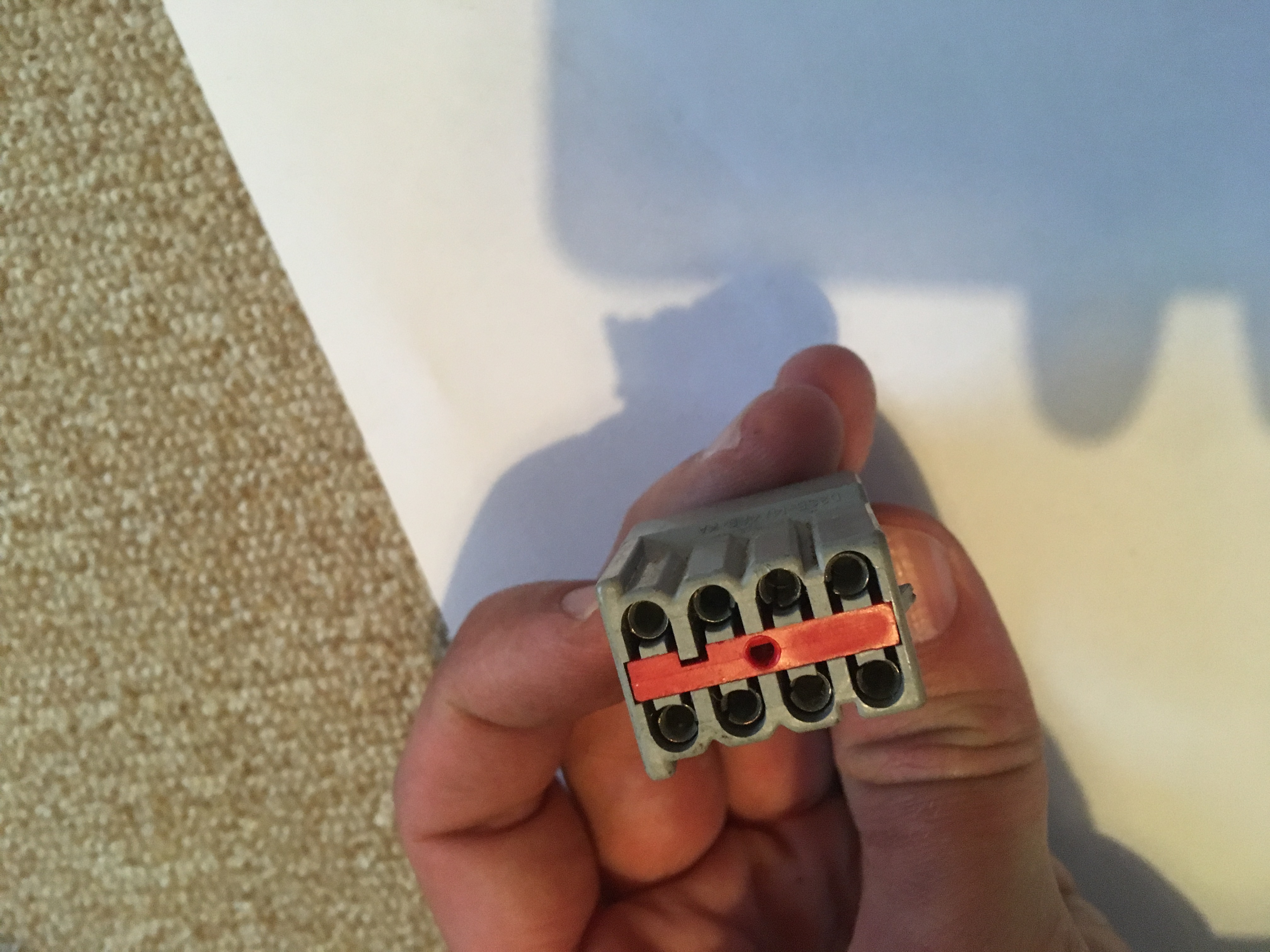

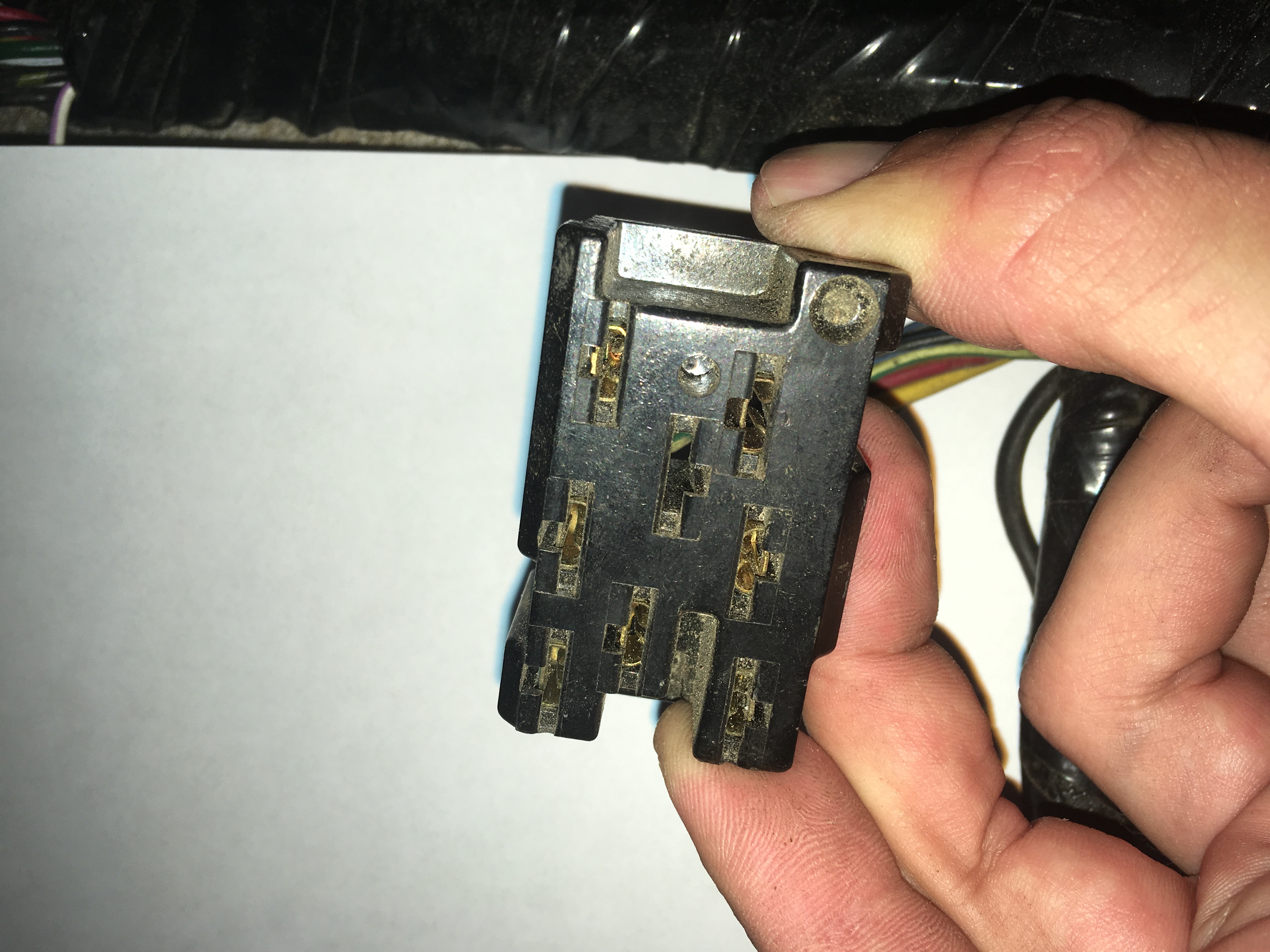

Es ist bei mir schon einige Jahre her, aber ich habe damals diesen hier gekauft:
https://www.ronfrancis.com/prodinfo.asp?number=WR-75
Die Drähte waren etwas unterdimensioniert und der ganze Kabelbaum war sehr universell gehalten. Wenn einen Hot Rod baust, ist sicher alles dabei aber um einen bestehenden zu ersetzten ... nein. Ich würde es genau so wieder machen -> alles rausreißen, auf einer rießen großen Tafel auslegen und den neuen dann verlegen. Siehe Bilder.
