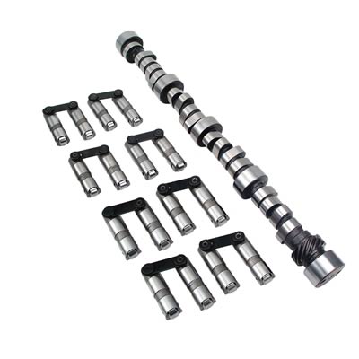

Da ich den Hals nicht voll bekomme (und jetzt Winter ist)
hab ich mich mal an eine andere Nockenwelle gewagt.
Rüste jetzt auf eine Roller Nocke von Comp um.
Bin gespannt wie sich die Charakteristig des Motors ändert
- image.jpeg (25.57 KiB) 13071 mal betrachtet

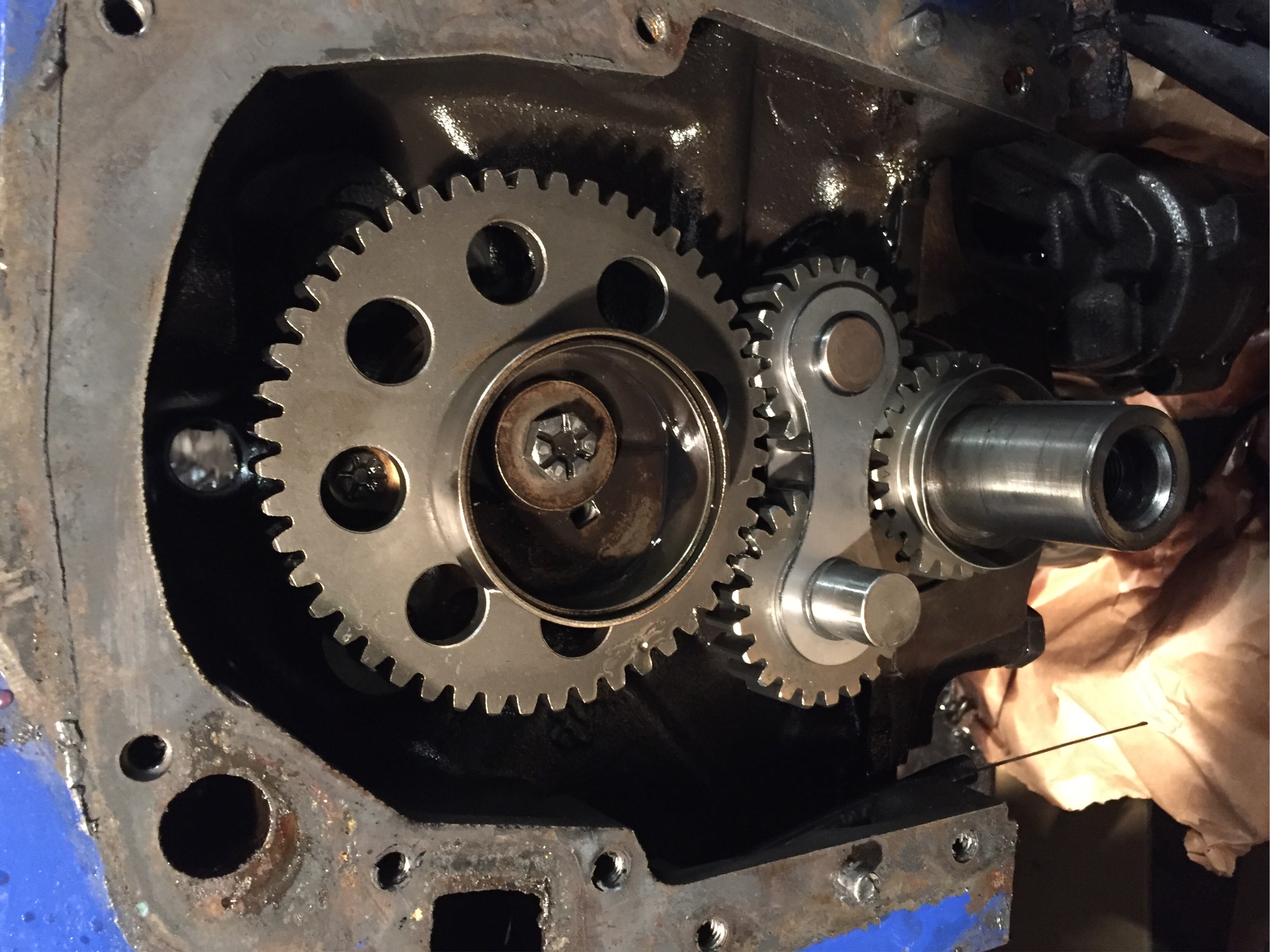

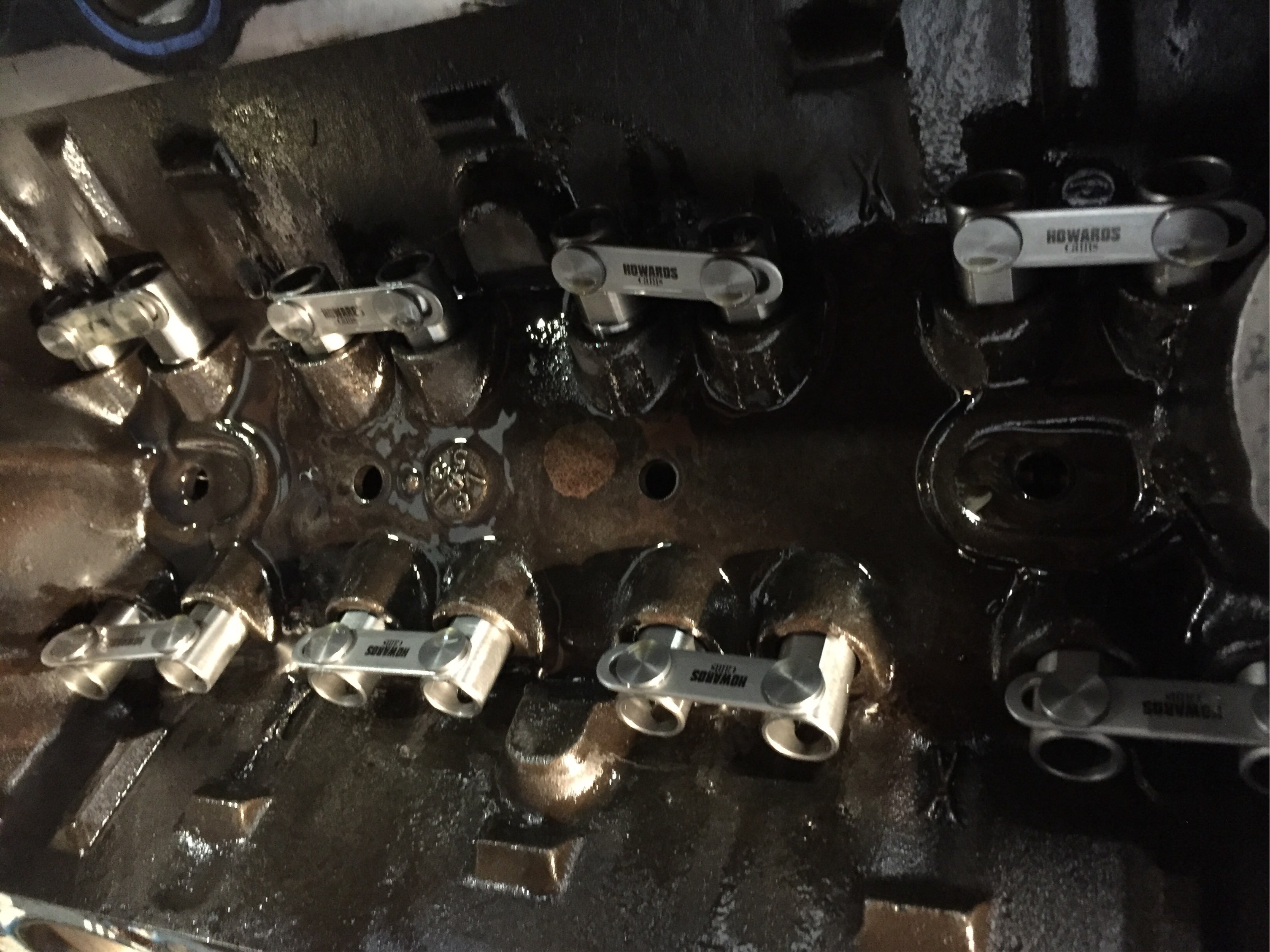

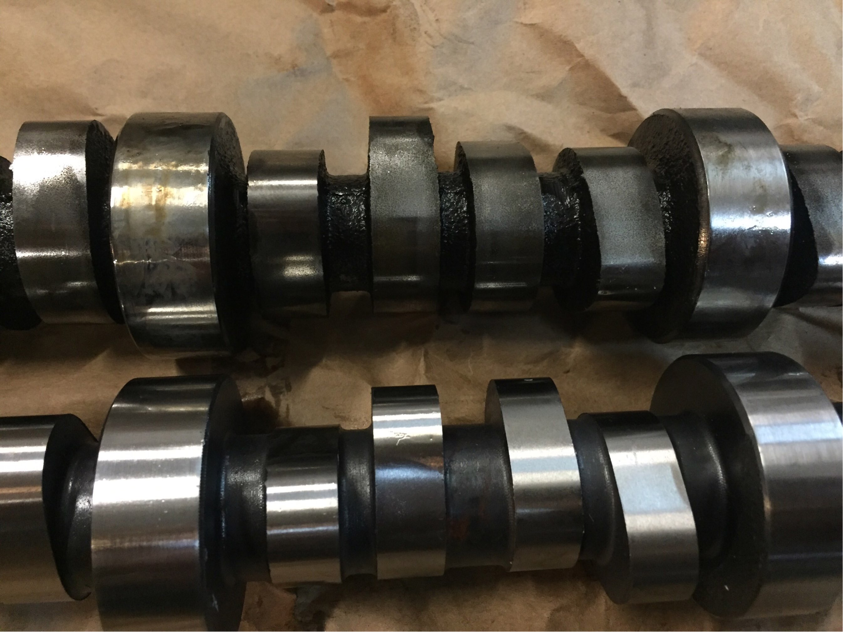

Neue Nockenwelle ist drin.
Brauche noch andere Pushrods, da die
Alten durch die höheren Hydros zu lang sind
- Steuerkette durch GearDrive ersetzt
- image.jpeg (739.13 KiB) 12720 mal betrachtet
- die Roller Hydros mit linkedge
- image.jpeg (771.09 KiB) 12720 mal betrachtet
- Neue und alte Nocke. Man sieht schön den Versatz
- image.jpeg (526.36 KiB) 12720 mal betrachtet
Fiedler SR
- Beiträge: 144
- Registriert: So 20. Okt 2013, 08:57
- Modell: Gran Torino 2door hardtop
- Wohnort: 46562 voerde
Re: 400M Motor neu aufbauen
Hoffentlich ärgerst Du dich nicht auch so über den "Sound" der Zahnräder. Wie ich in meinem Tread geschrieben habe, rüste ich wieder zurück auf Steuerkette. Teil mal bitte deine Meinung mit
wenn der Motor läuft.
Gruss Jens
Gruss Jens
