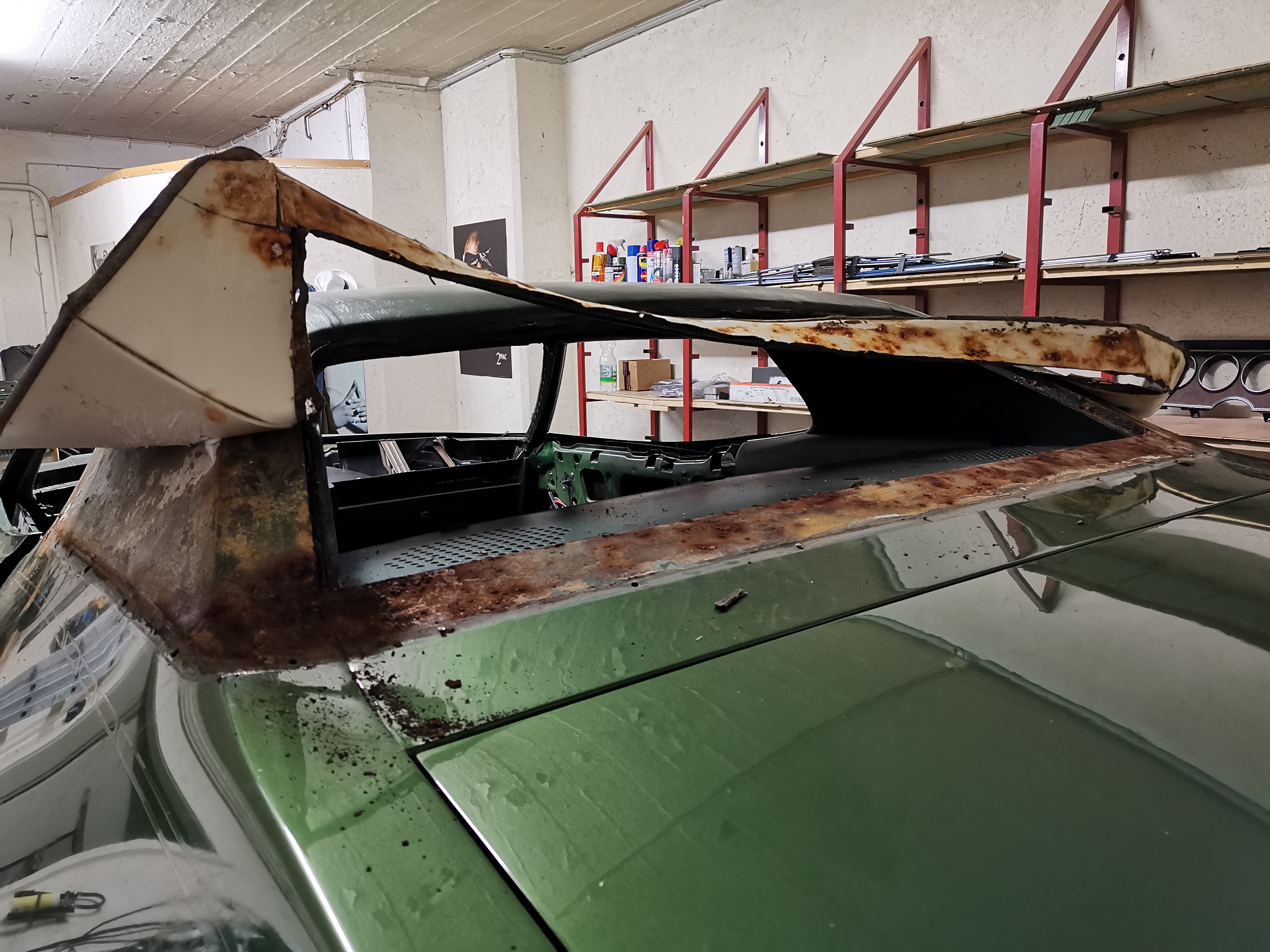

Es ist soweit. Der Wagen wir mal seinen alten Thermolack los und bekommt eine neue Lackierung. Wie das bei alten Auto so ist, versteckt sich beim Demontieren sämtlicher Teile irgendwo immer der Rost dahinter! Die Heckscheibe war undicht. Das damals originale Vinyldach wurde meist gepolstert. Optimal die Feuchtigkeit zu speichern um dem Rost freien Lauf zu lassen.

Das Vinyl wird abgezogen und das Fahrzeug komplett lackiert, sodass schon einmal ein Schutz für das neue Vinyldach vorhanden ist. Das Problem an der Sache ist einen Sattler zu finden, der das Dach mit Polsterung und dem passenden Vinylmaterial zusammen aufbringen kann. Vorallem die Verbindungsnähte entlang der Dachlinie sollen originalgetreu gebügelt werden.

Zum Lack, siehe den Tread von Member Grumania, heißt jetzt Marcel Green M5072.
Man sieht es auf dem Bild so schlecht: war das Dach auch grün oder schwarz ?

Das Vinyl ist dunkelgrün.
