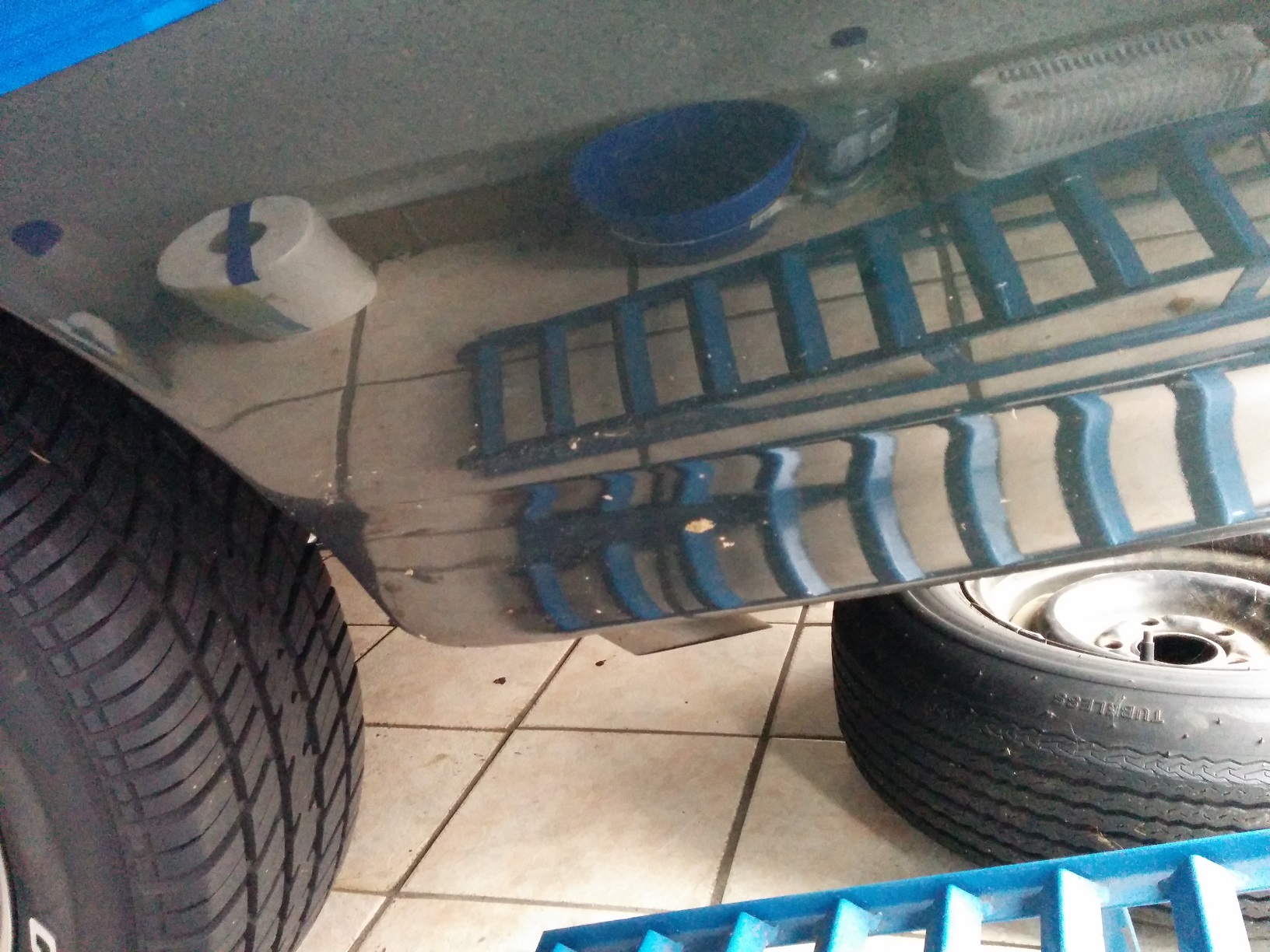

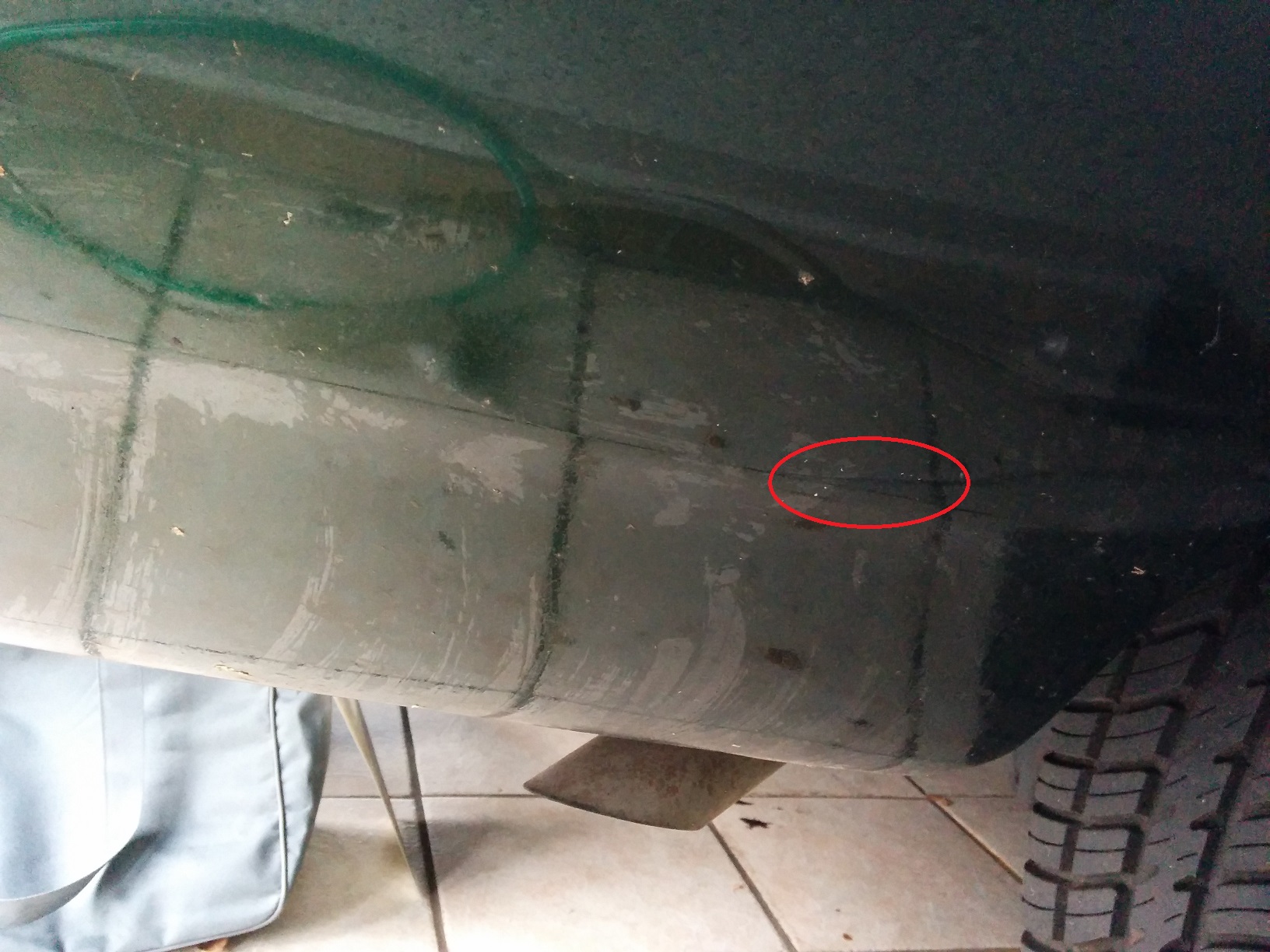

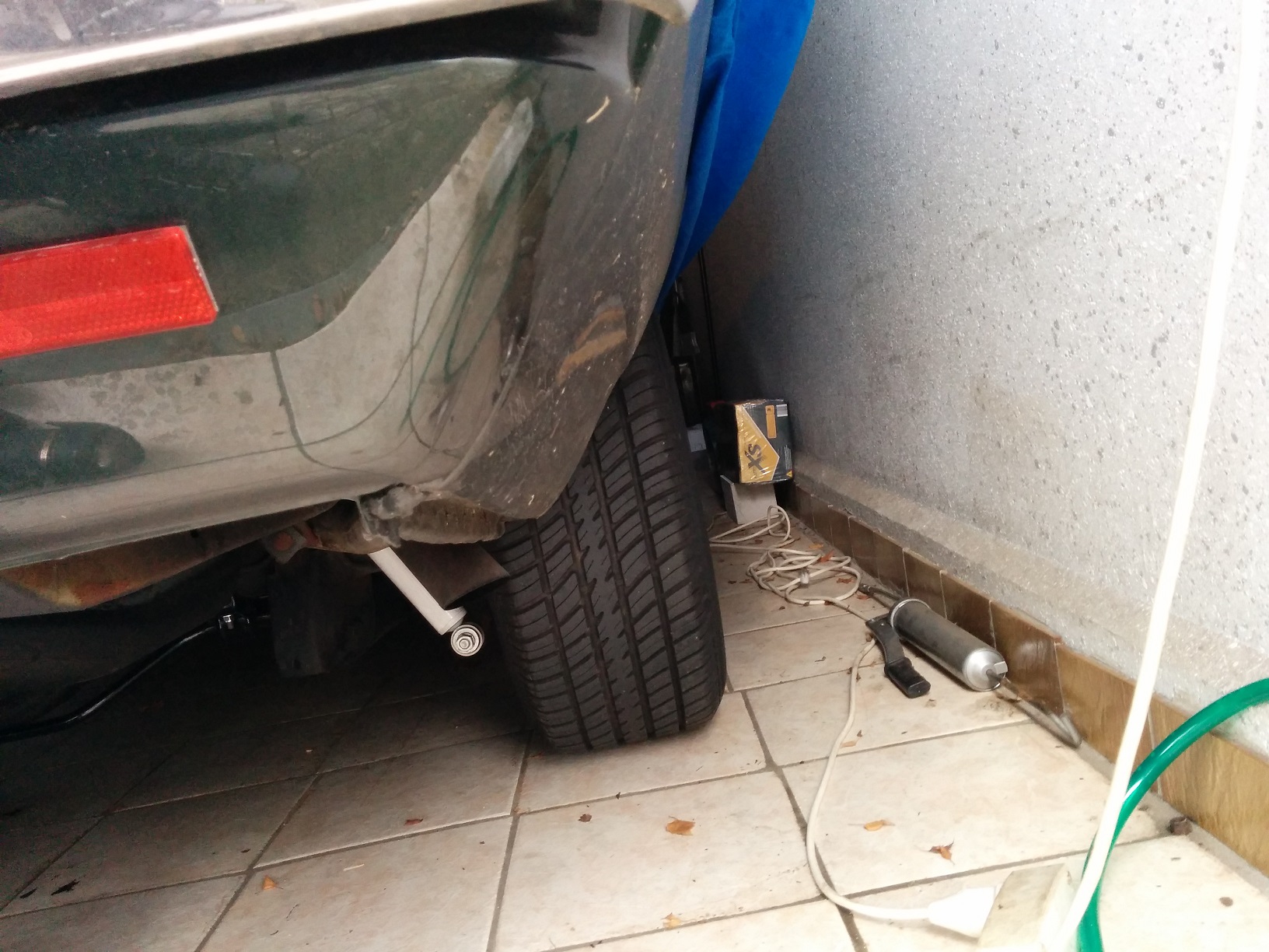

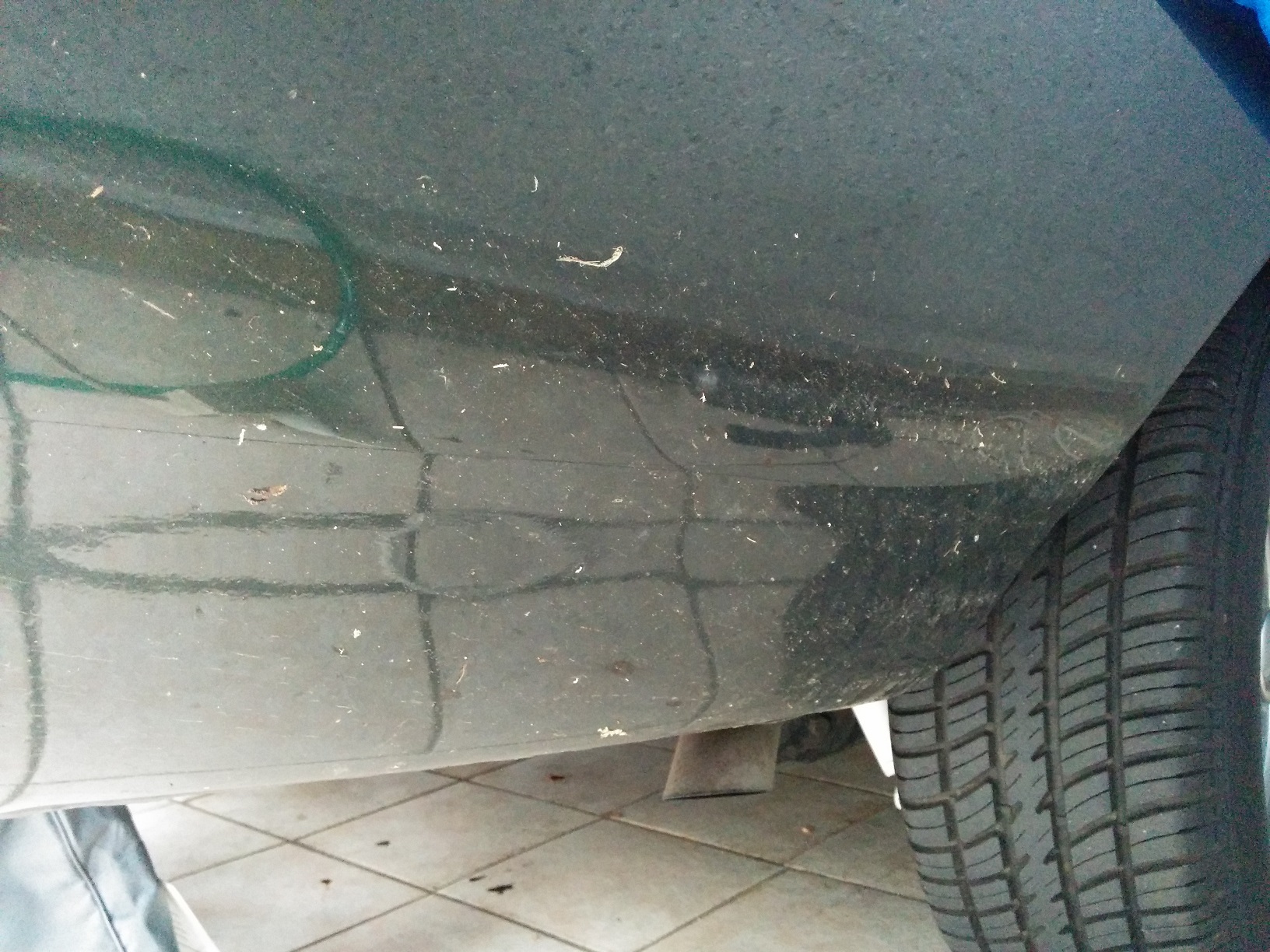

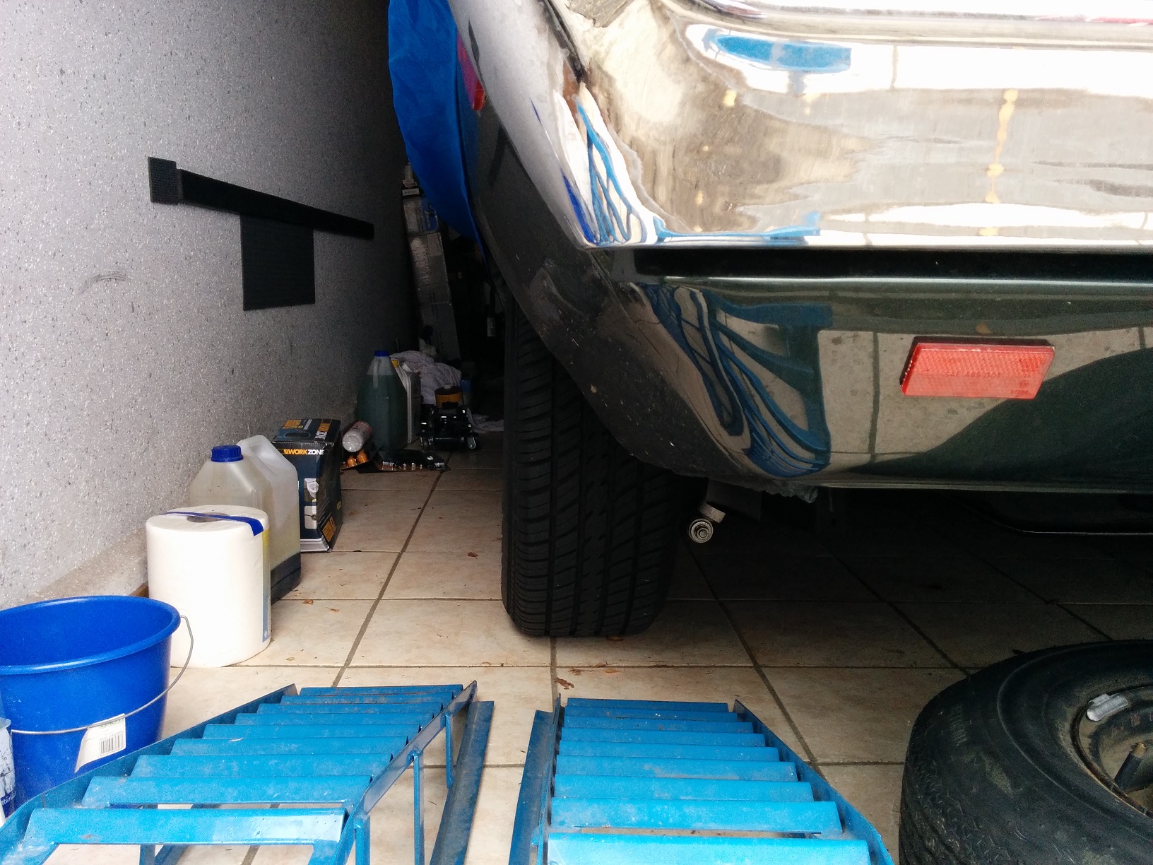

Guten Morgen,
also ich war eben kurz unten...Karre ist noch dreckig.
Aber daran erkennt man ja auch ganz gut wo der Dreck hin kommt. Hab auch nochmal extra pro Seite ein Bild auf dem du siehst wie weit die Reifen bei mir drüber schauen. Dazu sei gesagt,dass ich keine besonders breiten Felgen oder Reifen hab.
Das was auf der rechten Seite eingekreist ist sind die kleinen Steinschläge...viele hab ich nicht, aber die weißen Punkte gehen auch noch zum großen Teil weg. Sieht jetzt schlimmer aus als es ist. Grundsätzlich würde ich sagen, dass alles unterhalb der "Kante" gefährdet ist.
235er Reifen auf 15x8 mit 4,75 backspace
Hi Links Hi.jpg (649.7 KiB) 6813 mal betrachtet
Hi Links Dreckig.jpg (576.97 KiB) 6813 mal betrachtet
Hi Rechzs.jpg (506.01 KiB) 6813 mal betrachtet
Hi Rechts Dreckig.jpg (658.25 KiB) 6813 mal betrachtet
Hi Re.jpg (469.63 KiB) 6813 mal betrachtet
WIe gesagt, sorry das alles so dreckig ist, wäre einfacher wenn die Karre richtig sauber wäre, aber auf die schnelle bekomm ich den "festeren" Dreck eh nich ab.

Hey Robin,
danke für die Bilder!
Ich müsste jetzt schwindeln, aber ich glaube meine Reifen sind sogar noch etwas breiter, was dann sicher zu unschönen Steinschlägen führen wird,
wenn ich es nicht zu verhindern weiß. :-/
Ich habe mich mal durchs Netz gewühlt, um mehr über eine 3M Schutzfolie heraus zu finden.
Ich werde Morgen mit meinem Lackierer nochmals alles durchsprechen, aber es wird auf so eine Folierung hinauslaufen.
Die Folie ist glaub ich das beste, für die gesamte untere Kante und evtl auch die Front.
Zusätzlich werde ich aber noch - sofern möglich - eine Zwischenschicht spritzen lassen, die unter die Farbe soll. Denke, dann ist es im jedem Fall sicher!
Danke nochmals und Grüße,
Mars
