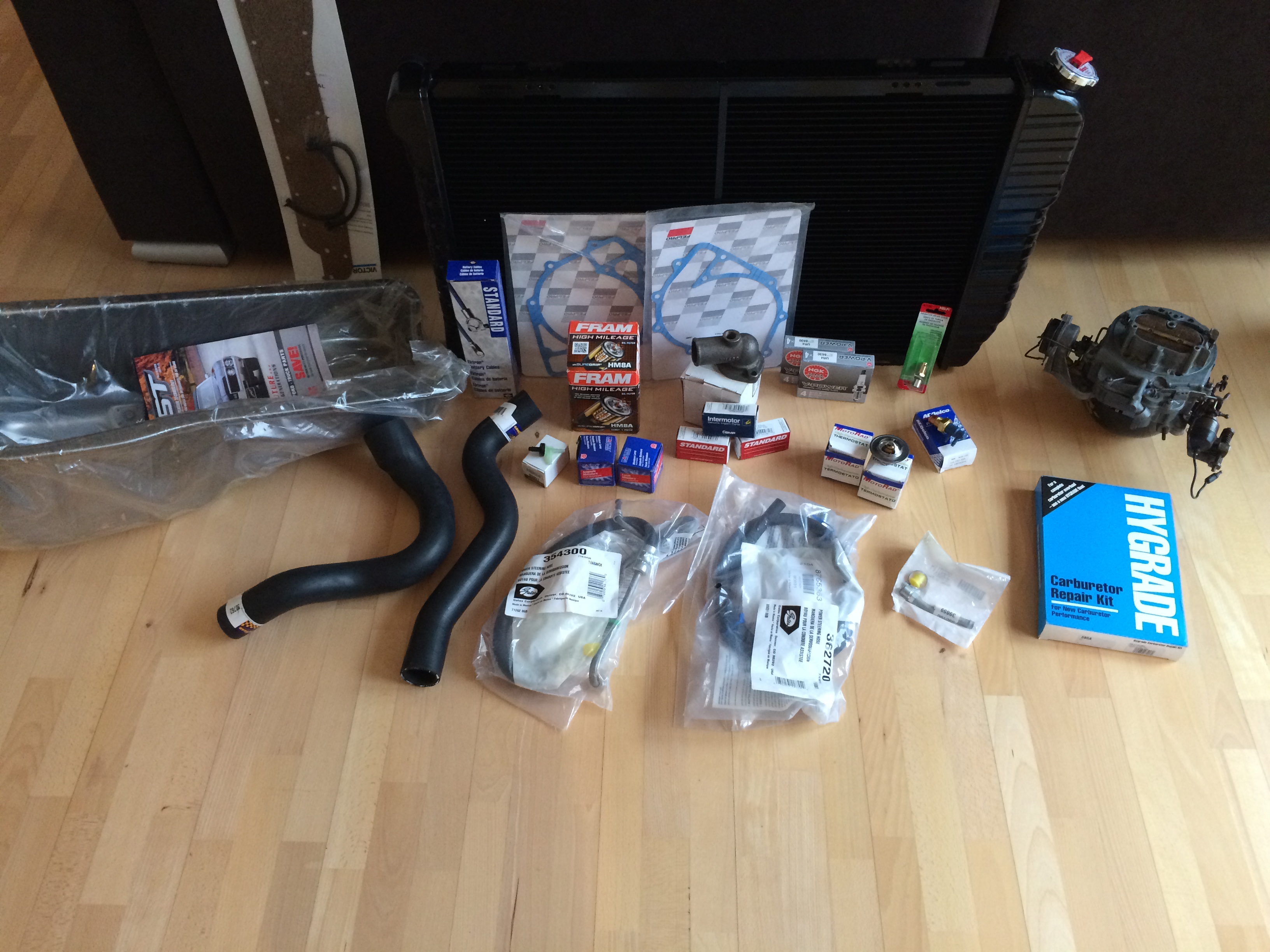

Ich mache mal den Anfang. Habe gestern die Letzten Teile bei Zoll abgeholt... Meine "Lieblings Beschäftigung" in den letzten Wochen.
Ich werde meinen Kühlkreislauf erneuern. Weil Kühler undicht und so. Diverse Leckagen werden beseitigt. Servo und Motor. Paar Kleinigkeiten
im Innenraum. Lämpchen Kombiinstrument. Außerdem habe ich bei ebay.de einen 4300er Vergaser ergattern können. Habe den 4300 ja auch
Stock verbaut. Läuft auch soweit gut. Jetzt werde ich ausprobieren welcher besser läuft und den schlechteren überholen.

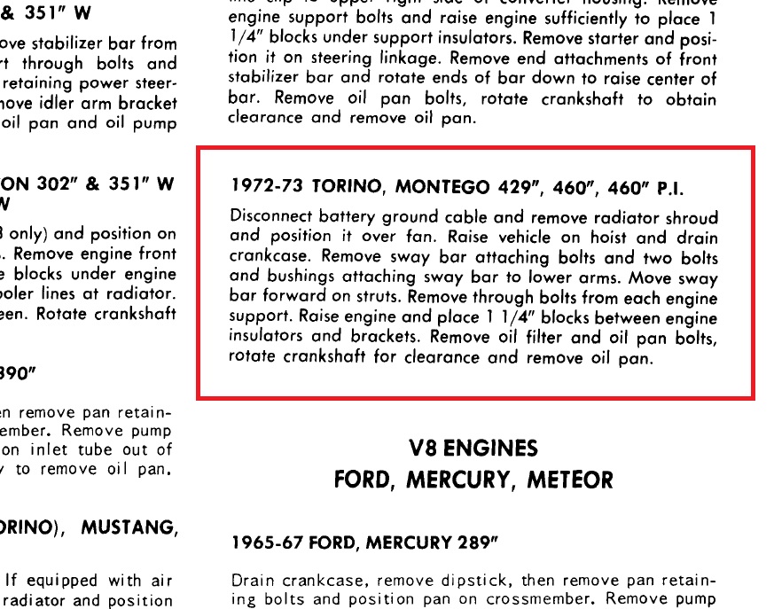

PS: Habe gelesen das man beim 72/73 Torino dem Motor anheben muss wenn die Ölwanne getauscht wird. Kann das jemand bestätigen oder geht das auch so ?!?

ja, beim 72er muss leider der Motor etwas angehoben werden, damit die Wanne rausgeht. Hab das schon hinter mir.
Wenn du die Ölwanne ab hast, unbedingt das Sieb am Saugrohr der Pumpe inspizieren und reinigen.
