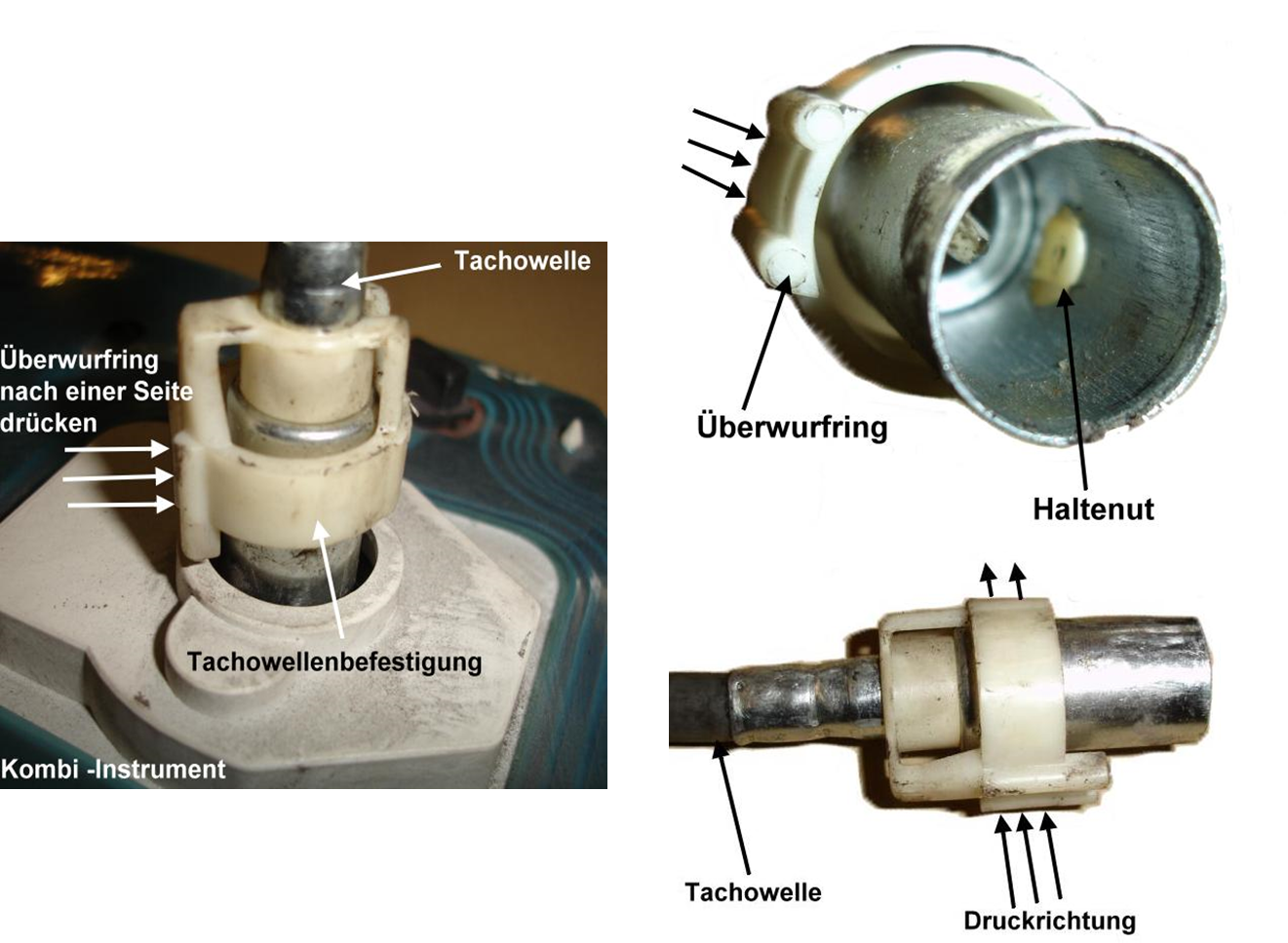

Wollte die Lampen meiner Instrumente updaten, ist die Tachowelle geclipst oder verschraubt?
Durch drehen habe ich sie nicht abbekommen und will nur sicher gehen das ich da alles richtig mach.
Tachowelle lösen

ich bin neu im Forum und würde gerne dieses Thema noch einmal eröffnen.
Ich stehe vor dem gleichen Problem, wie löse ich die Tachowelle? Möchte da ungerne wild dran zerren.
Muss an den Zündschalter ran, der hinter dem Tacho auf der Lenksäule sitzt
Hab einen 73er GT
Danke im Voraus

Re: Tachowelle lösen
willkommen im Forum. Ich weiß nicht, wie es beim 73er ist. Normal muss man den Stecker bei dem Plastik-Knubbel eindrücken, dann löst sich das Kabel und kannst es raus ziehen. Rückmeldung wäre klasse.
Bei meinem 72ger war es wie bei Dr. Mustang beschrieben. Aber vorsichtig, das Material ist aufgrund des Alters sehr spröde...
- Tachowelle_Dr-Mustang_de.png (1.37 MiB) 10064 mal betrachtet
Hallo nochmal,
Genau so wie auf den Bildern sieht es bei mir auch aus. Und dann ging der Tacho auch raus
bis ich an den Steckern verzweifelt bin. Die sind durch die Jahre so schwerfällig geworden, dass ich nur einen lösen konnte...
Egal, hat dann auch so geklappt
Danke für die Hilfe
