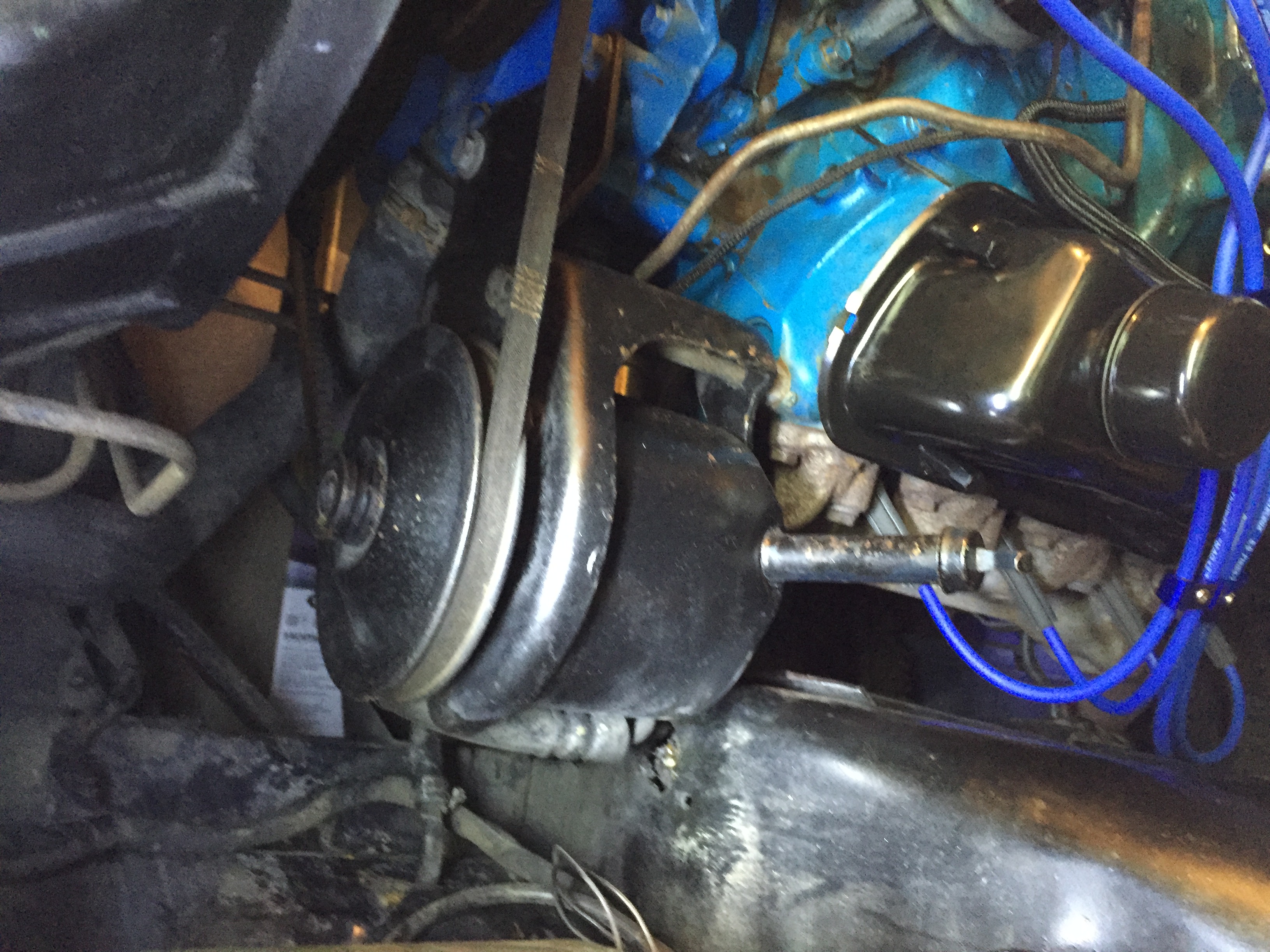

Hallo Leute,
ab welcher Motordrehzahl arbeitet eure Servolenkung leichtgängig.
Ich habe das Problem das bei Standgasdrehzahl (650U/min) die Servolenkung nicht leichtgängig ist, erst ab ca 800U/min kann ich das Lenkrad locker drehen. Schätze mal das wird an der Servopumpe liegen, die bringt wohl nicht mehr den kompletten Druck.

ich habe ein ähnliches Phänomen bei meinem Kombi, aber nicht immer. Ganz leicht Gas geben, dann gehts.
Du liegst wahrscheinlich richtig mit deiner Vermutung. Hatte mal in der Firma einen 74er Ford Maverick, zur Reparatur, der hatte das auch, da hab ich eine neue Pumpe eingebaut und alles war gut.
Kann man als geübter Schrauber selbst machen, allerdings braucht man meistens einen speziellen Abzieher für die Riemenschiebe.

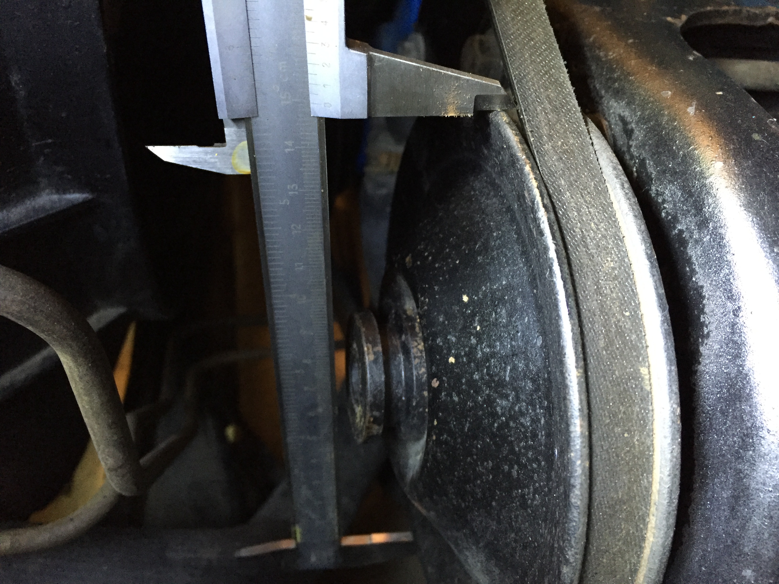

Messaufgabe :)
Könnte mir jemand sagen welchen Durchmesser eure Riemenscheibe der Servopumpe hat?
bj 1970/71
Habe den Verdacht eine etwas zu grosse in meinen dicken zu haben.
Wäre super wenn jemand Lust und Zeit hat mal das Ding zu messen.

Hi Koni, hoffe ich hab die richtige Scheibe erwischt. Hab heute mal den Meßschieber angelegt Außendurchmesser ~ 15cm (+- 1mm Meßfehler ;) ).
Bei mir geht die Servolenkung auch im Standgas (ca. 550 U/min) absolut leicht.

Denke hab die ursache... meine ist 16,1cm, denke der eine cm macht den Unterschied :D
