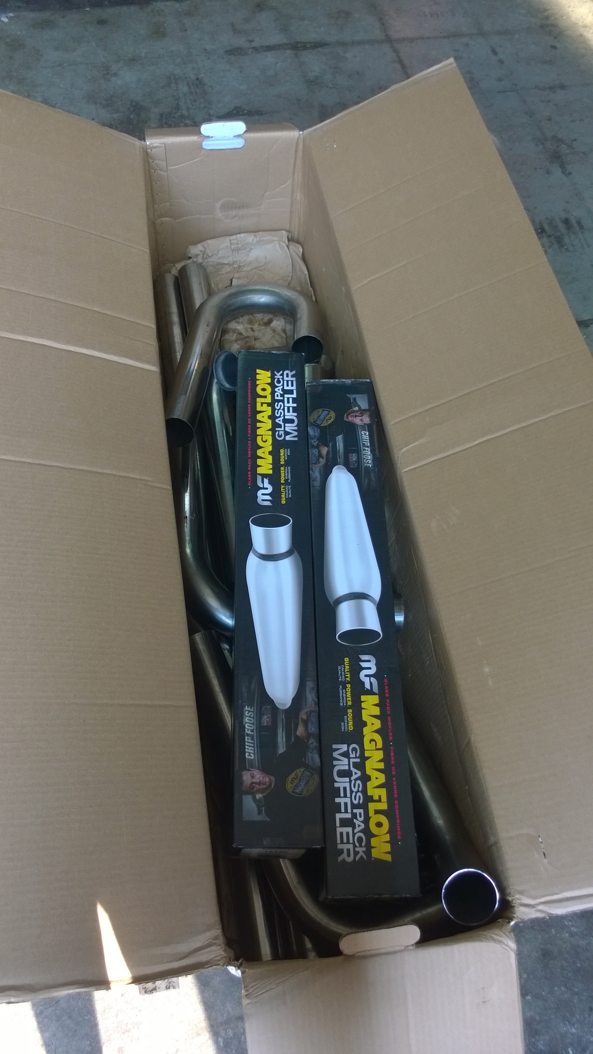

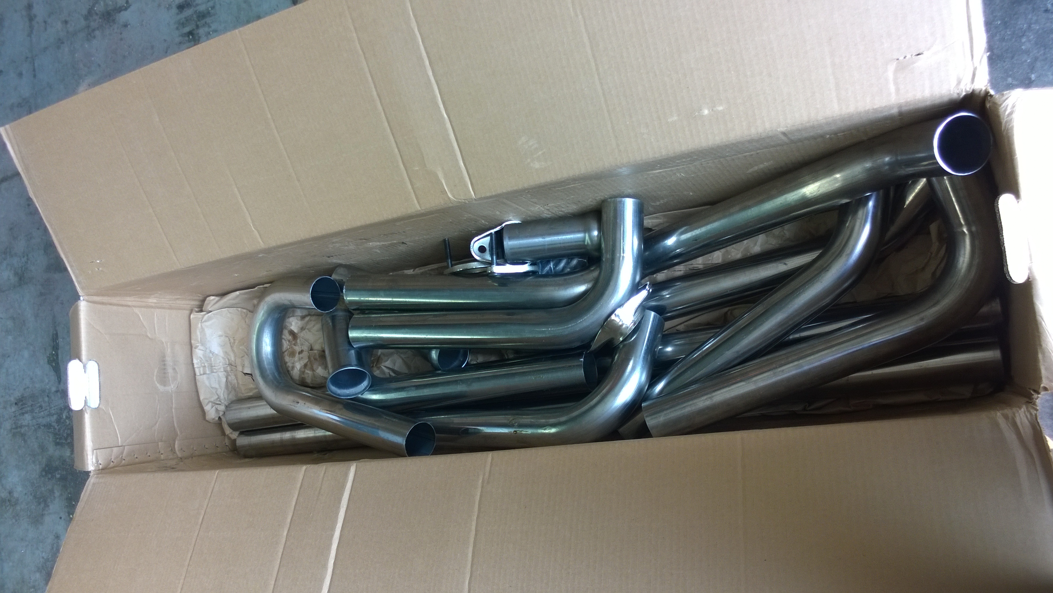

heute kam endlich ein Postbote mit meinem schönen neuen Projekt.
Drin waren 2x fächerkrümmer, 2x Schalldampfer und jede menge 2.5 Zoll Winkel, Rohre und Befestigungsmaterial
Ich weiß leider nur nicht wann ich zu komme, könnte also noch einige Tagen dauern bis der ganze Spaß verbaut ist.
Aber ich werde euch auf dem Laufenden halten.
Hier schon mal ein kleiner Vorgeschmack

Lecker

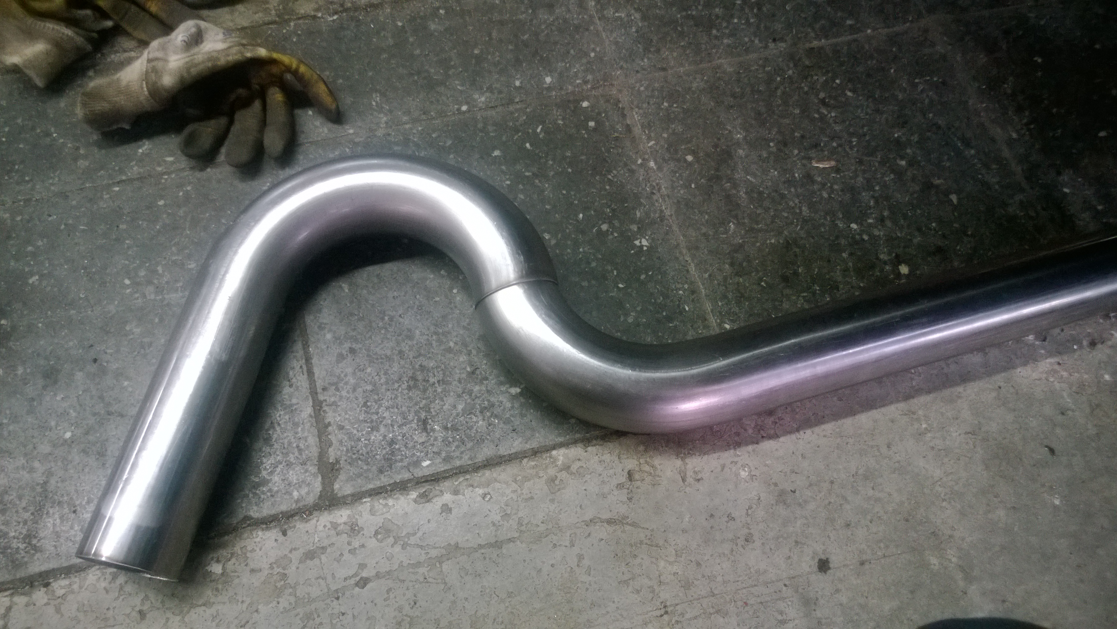

Aber dieses starke U im hinteren Bereich ist wozu?
Ist ja ein echt enger Radius

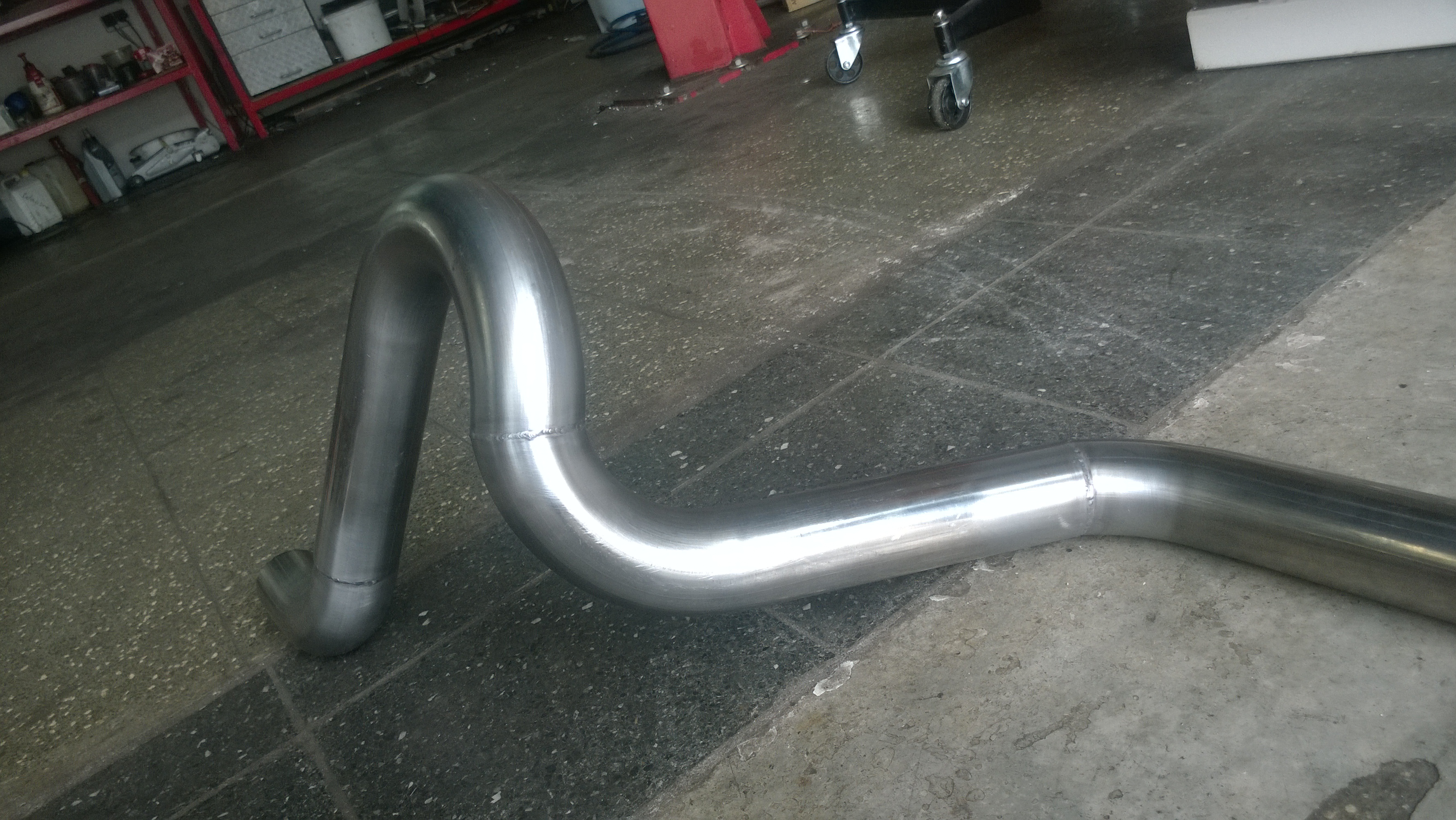

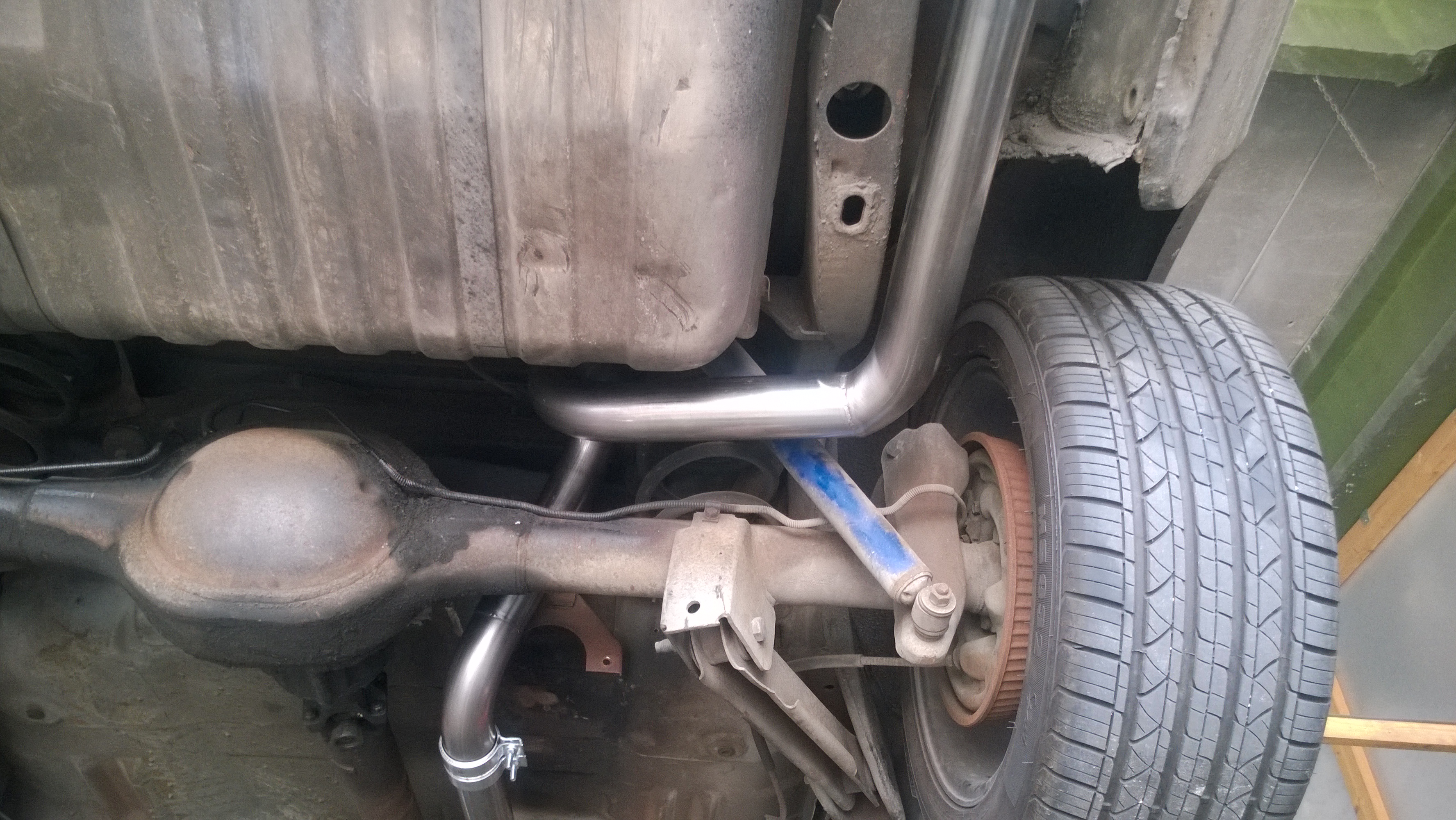

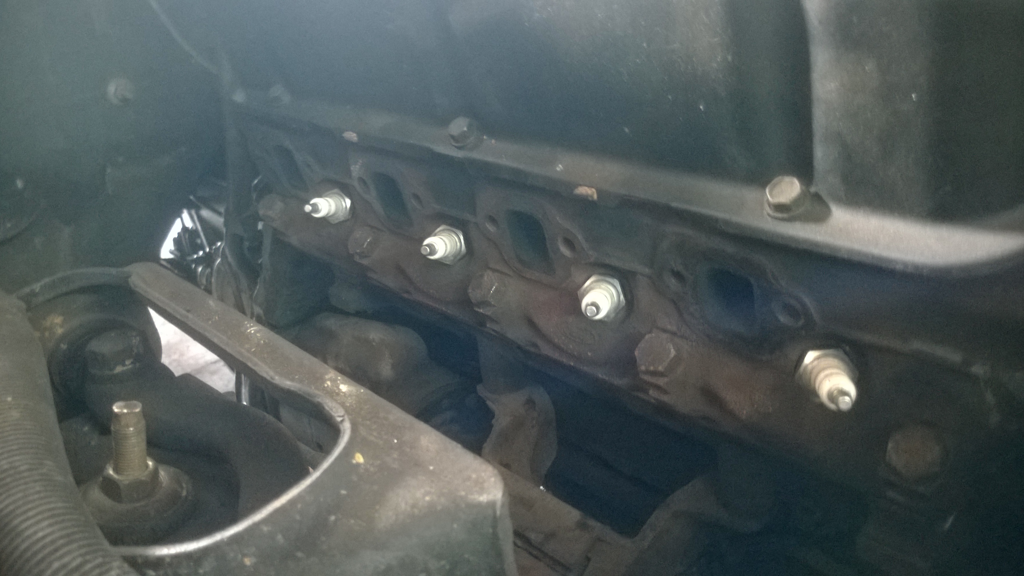

So jungs,
heute hatte ich mal zwei stunden Zeit und hab mal angefangen.
Morgen wird weiter gemacht, aber ich wollte mal ein zwischen bericht zeigen. Siehe Bilder
Achja, ja der U-Bogen ist zu eng, da ast du recht, aber das Packet ist ein selbstbau satz. und da muss man selst alles anpassen und zuschneiden.

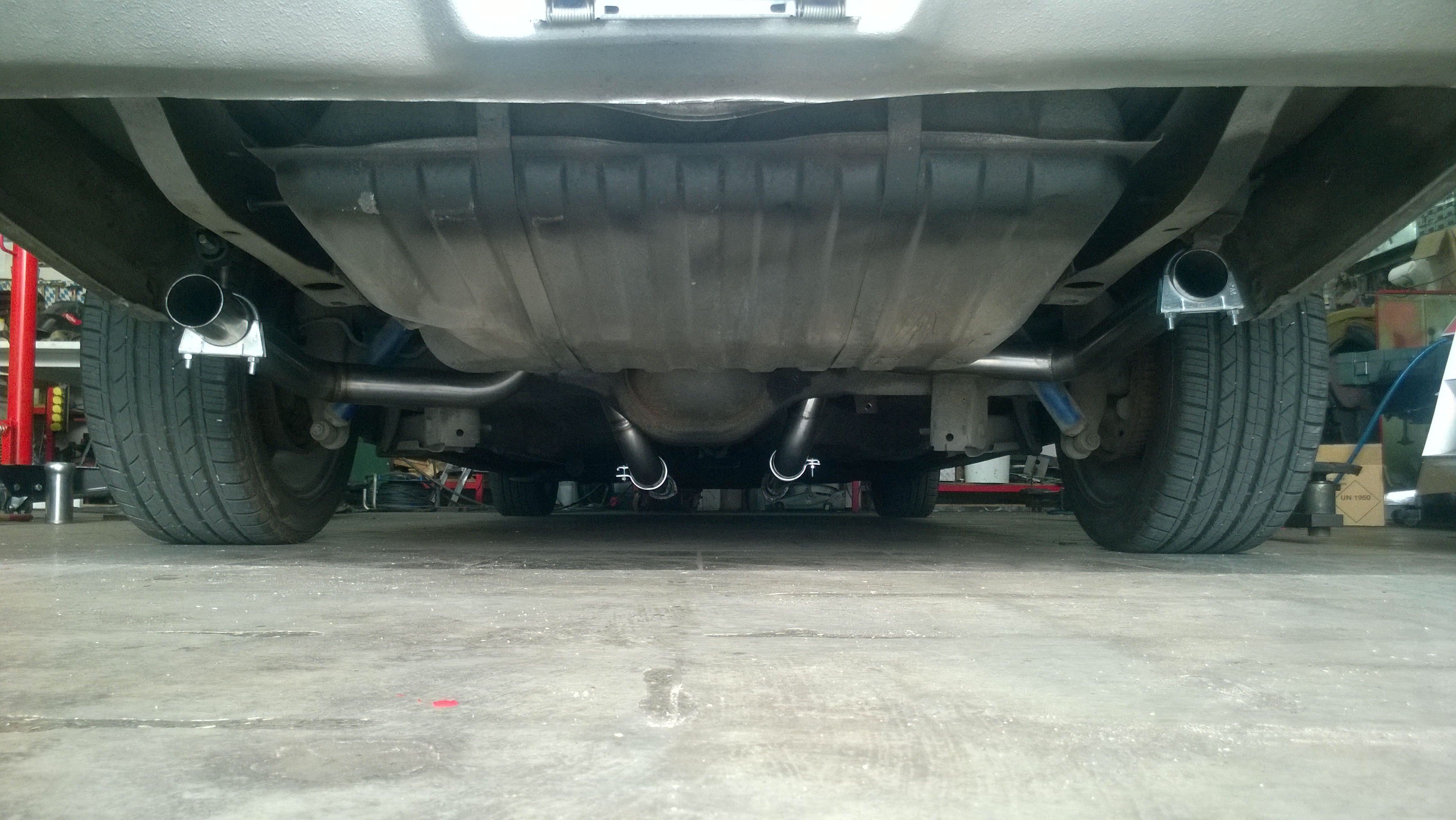

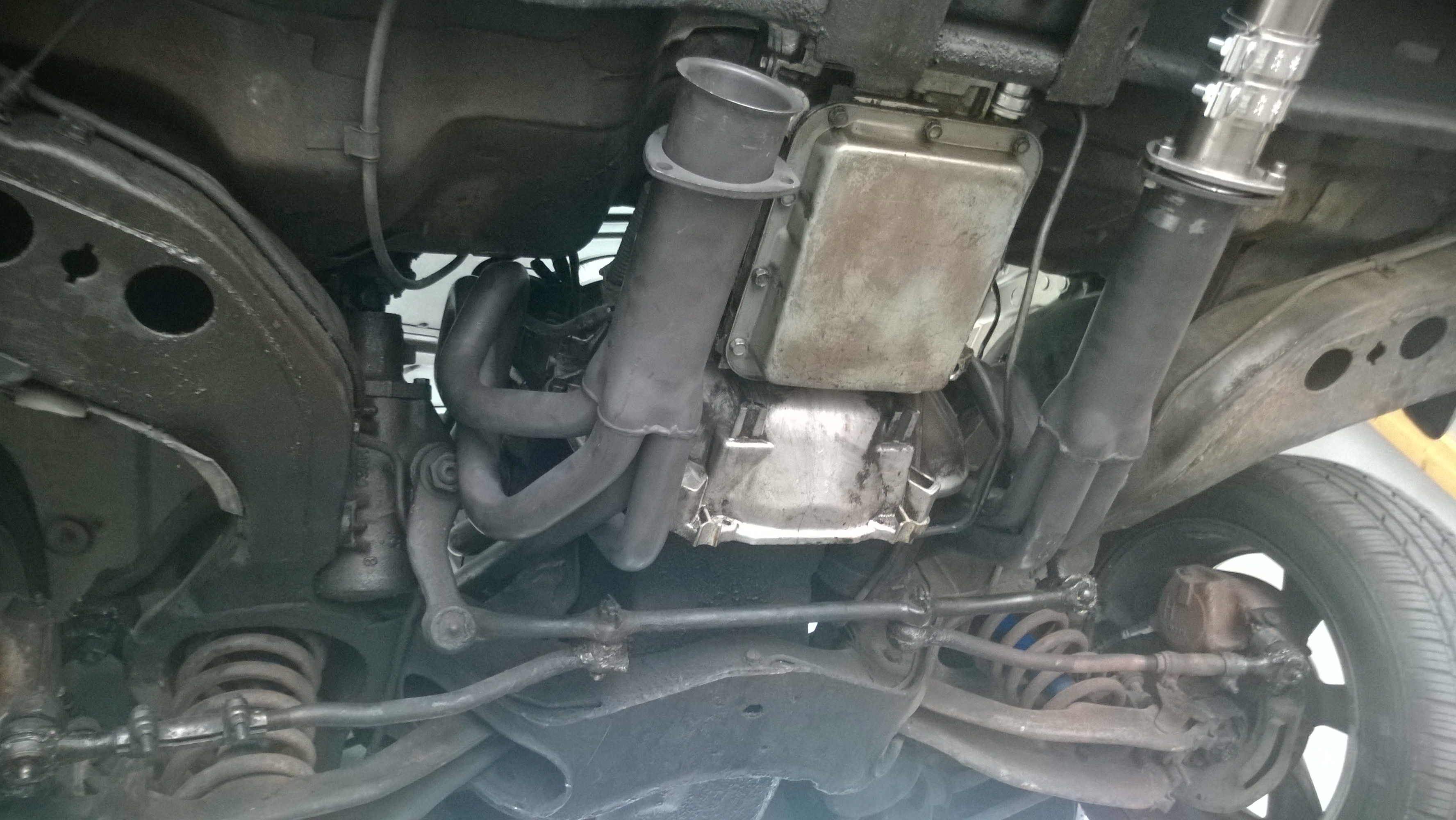

so, tag zwei ist geschaft.
die anlage ist soweit drunter, hat alles super geklappt.
jetzt brauch ich nur noch zwei endschalldämpfer, die aber denke ich nächste woche kommen.

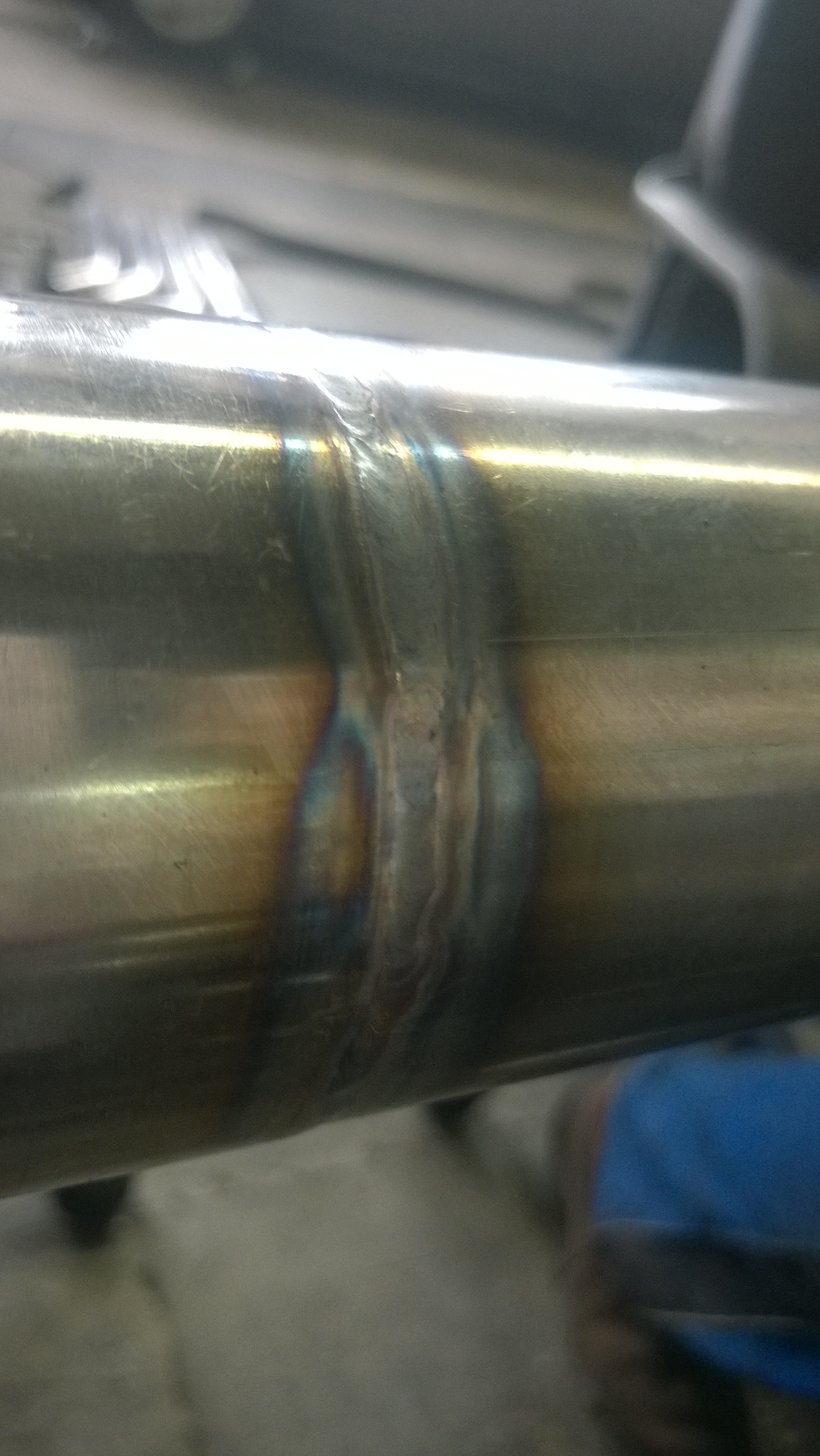

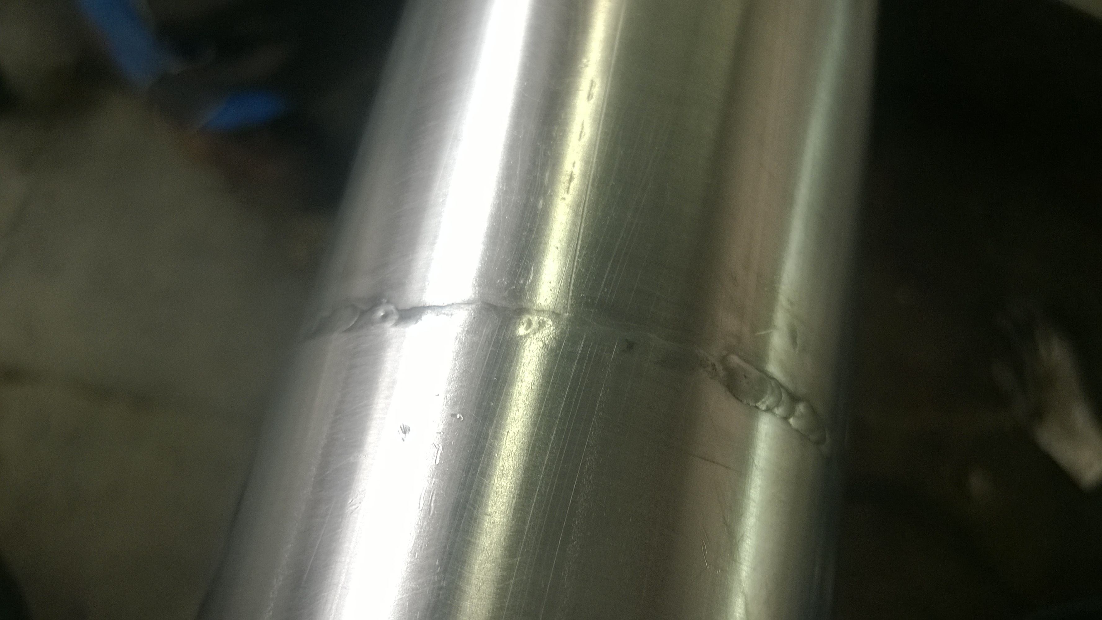

Sehr schön, welche Töpfe hast du gewählt?
Schöne Nähte, sieht bei mir nicht so toll aus

Schaut super aus! WIG Schweißen?

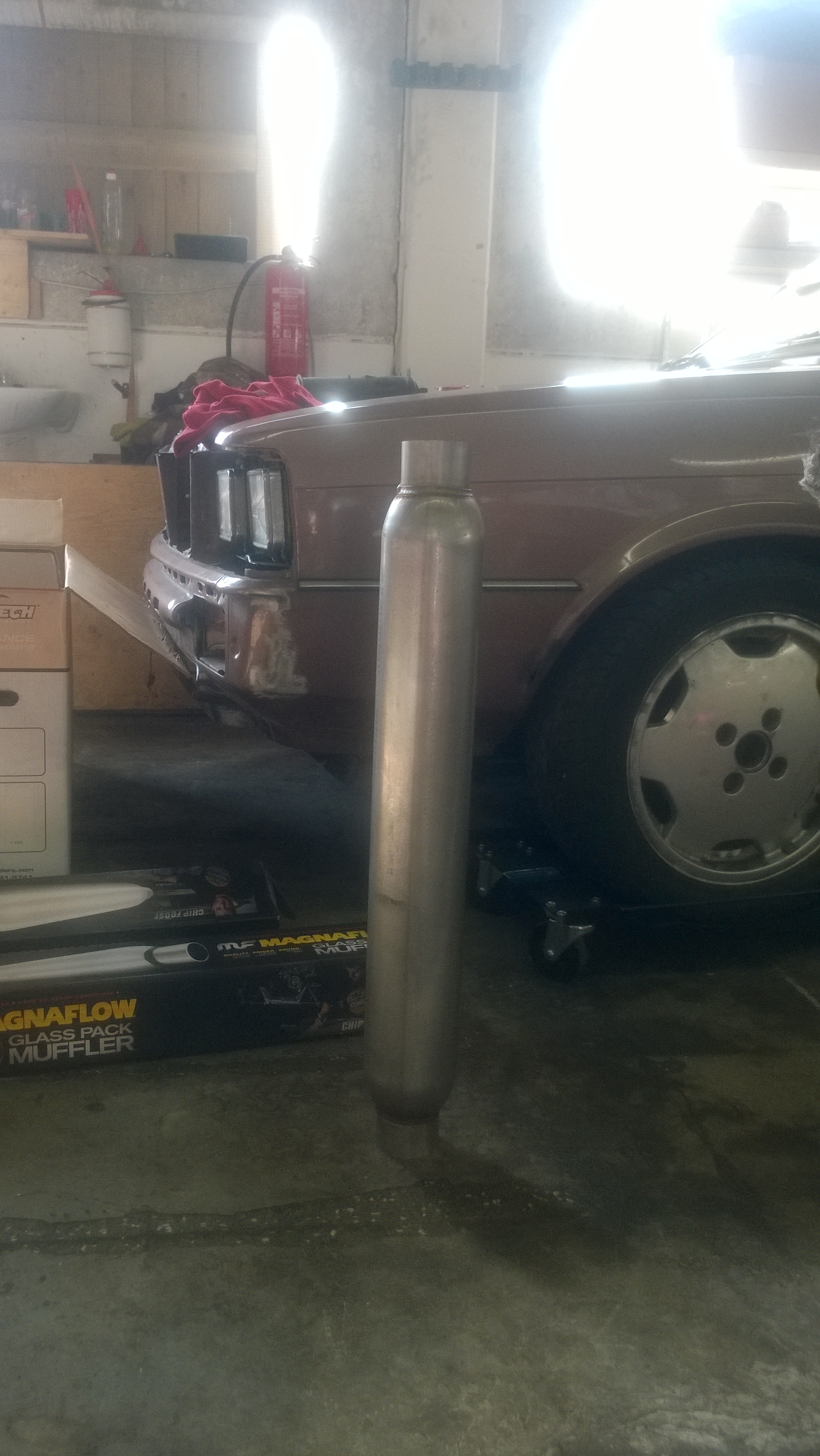

Die Anlage ist komplett WIG geschweißt.
Die Krümmer hab ich bei http://www.mnf.de bestellt und die Rohre bei MagnaFlow. http://www.magnaflow.eu/00german/02product/02custom.asp
Innerhalb von einer woche hatte ich alles zu Hause.

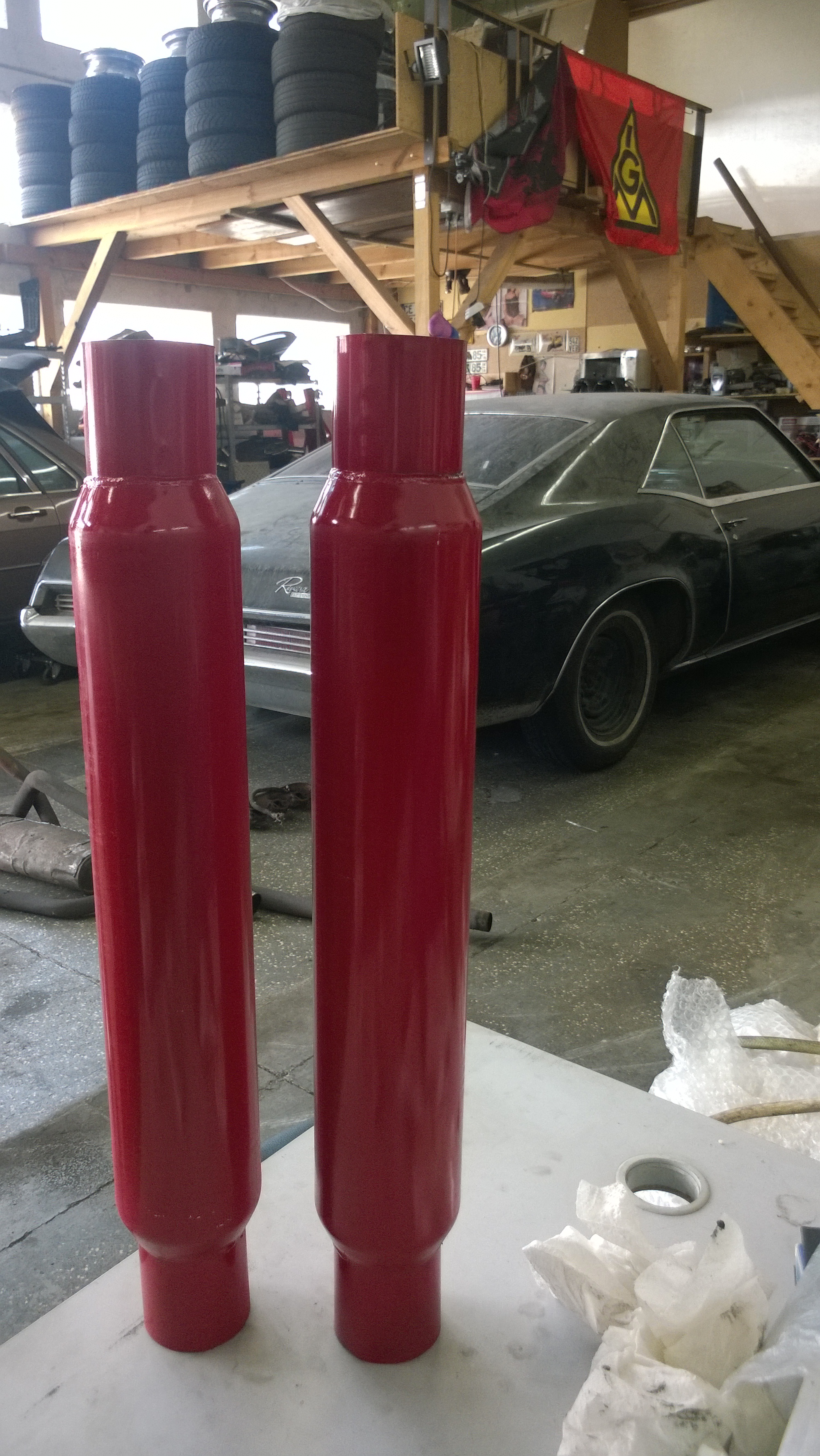

hab erstmal die Cheery Bombs bestellt. mal schauen wie es sich anhört, wenn scheiße, dann kommen andere. aber das entscheide ich wenn es so weit ist.

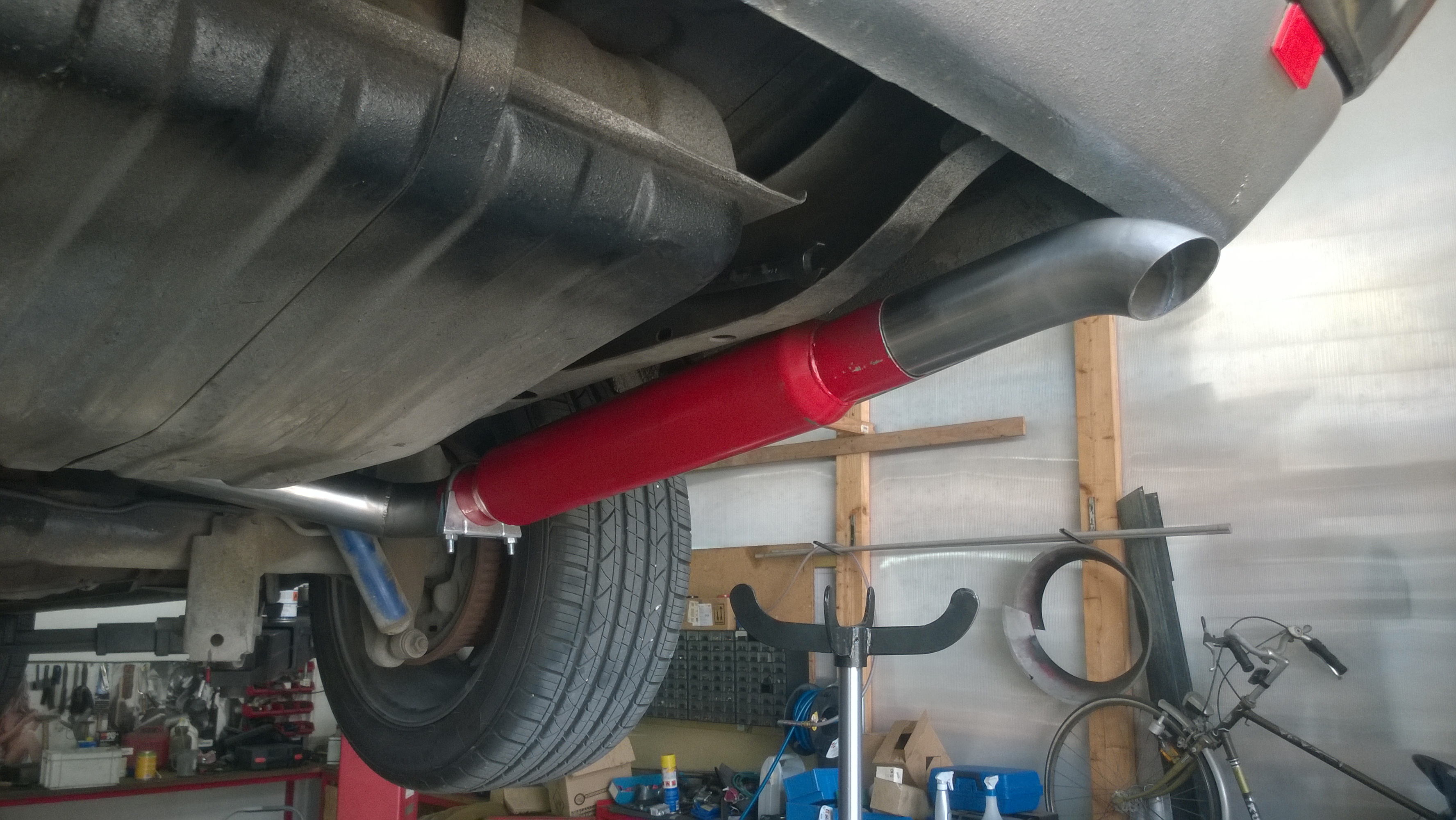

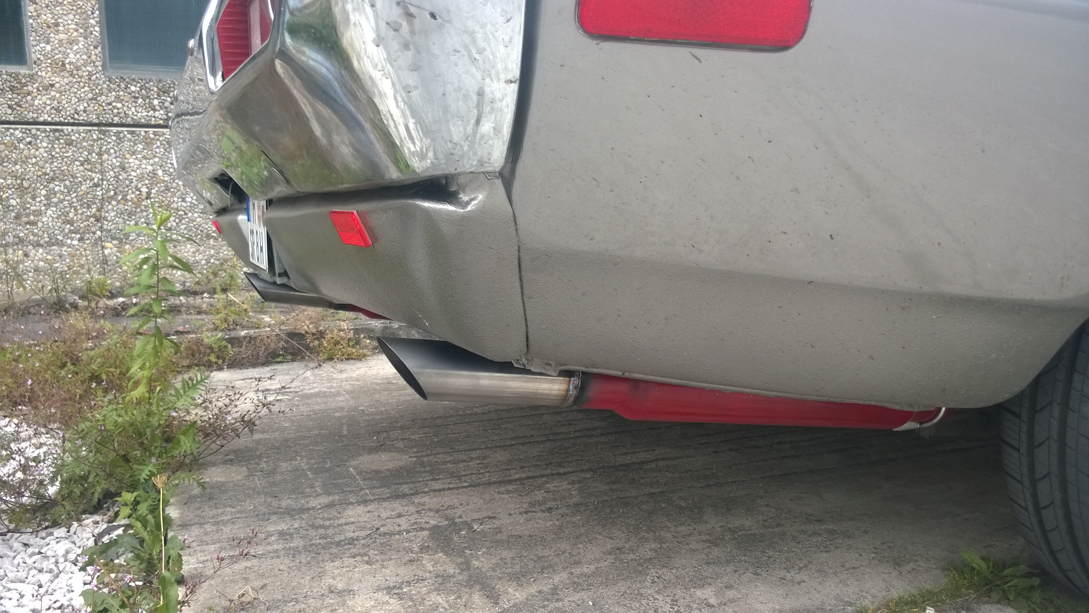

Er ist fertig. Cherrybombs sind pünklich zum Freitag da gewesen. Allerdings musste ich sie bei http://www.usspeed.de bestellen, da bei Mike keiner ans Telefon geht. Aber kann ich trozdem emfpehlen, Donnerstag bestellt, über PayPal bezahlt und Freitag schon im Briefkasten. TOP!
Hier die Soundprobe https://onedrive.live.com/redir?resid=5 ... ideo%2cmp4

Re: Auspuff eigenbau
Riiiicccchhhhhtiiiiiiiiiig geiler Sound! Echt "Bombe"!
