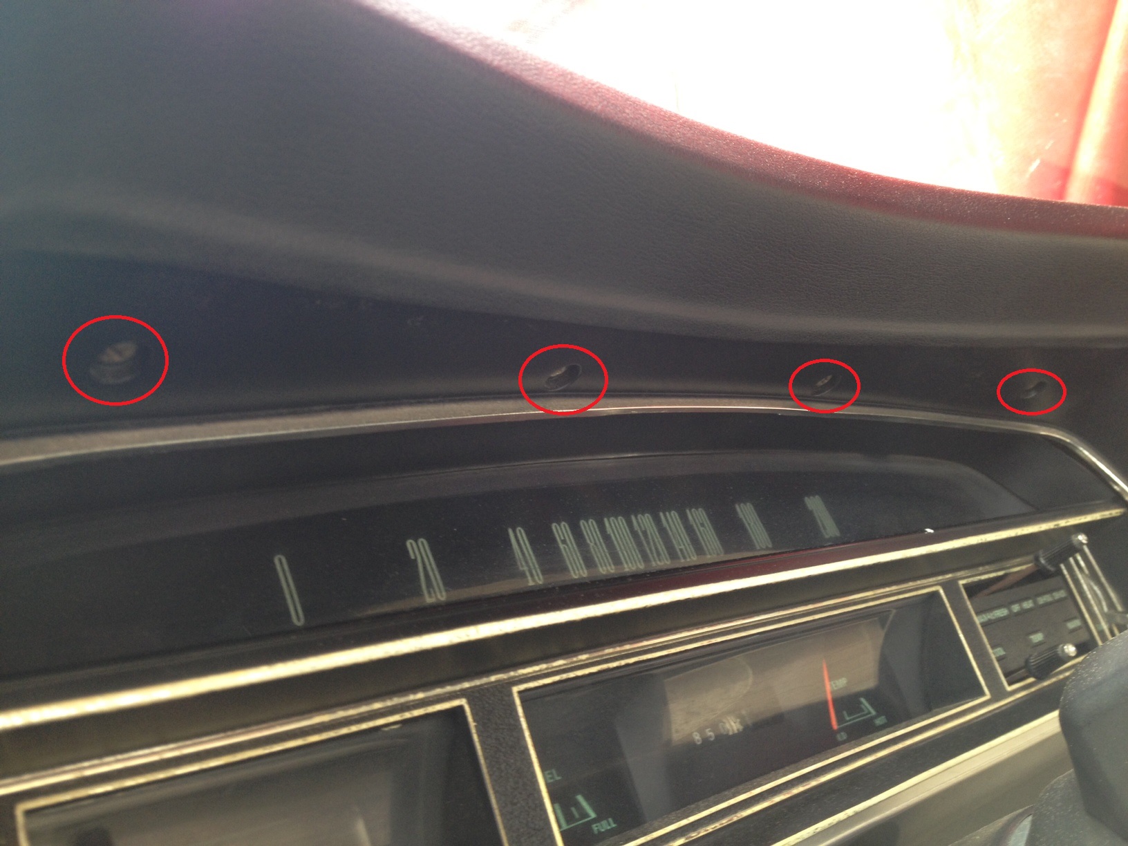

Grüß Euch,
ich weiß es ist nicht original, aber eine Spielerei ;)
Mir schuldet ein Kollege der CAD Zeichner ist noch einen Gefallen. ;)
Jetzt hab ich mir gedacht, eine "KM/h Blende" wäre ein nettes Gimmick.
Schön auf das originale Ziffernblatt hinterlegt sollte sowas auch nicht auffallen.
Natürlich sollten die Zahlen wie beim Original erhaben sein. Gefertig aus Aluminium, dünn. Schwarz lackiert und die Zahlen wieder weiß/gelb bemalt.
Prototyp wird aber noch ein bisschen dauern. Hätte noch irgendjemand Interesse für sowas?

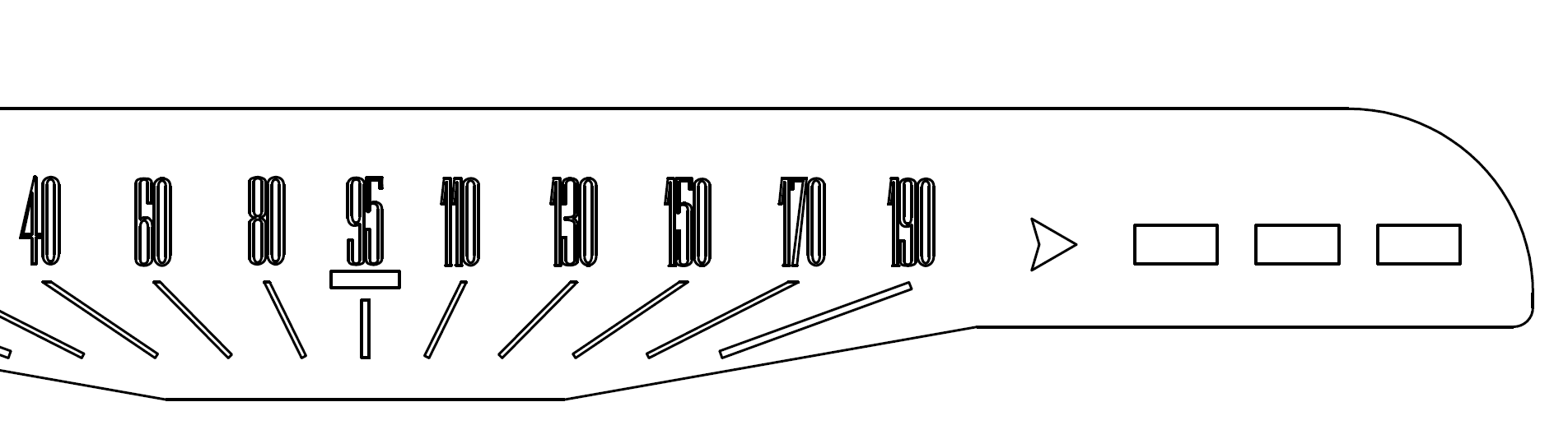

du meinst so? :D
Re: Tachoanzeige km/h
Gekauft! :mrgreen: :mrgreen: :mrgreen:

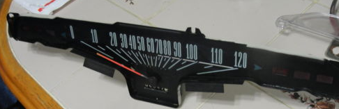

Ist deiner mit km/h Anzeige ausgeliefert worden? Weil die Skala passt nicht mit der von milen zusammen. In der Mitte ist normal 60 mph ....
Andere Skala, andere Tachoübersetzung?

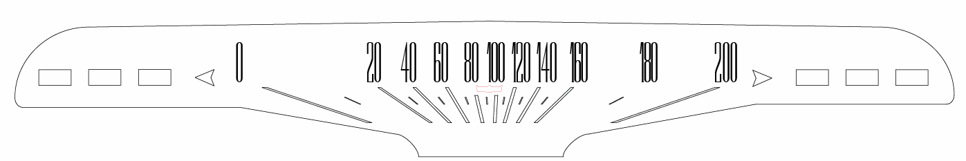

Ich hab die Arbeit meinem CAD Zeichner weggenommen und es selbst gemacht Einfach weil jeder Entwurf falsch war.
Jetzt weiß ich auch warum :mrgreen:
1. Er hat die Skala linear gemacht - wenn die Skala gerade ist und die Nadel - zirka - in der Mitte ausschlägt dann ist das nie und nimmer eine lineare Funktion!
Problem behoben. Und nun von 0 bis 200 km/h
2. Wenn man links und rechts spiegelt und zu faul zum Nachmessen ist, dann klappt das auch nicht :)
Problem behoben.
3. Ich glaube die haben beim Tacho stanzen einfach nur geschätzt. Da ist nichts gleich. Gar nichts. Ich bin mir nicht sicher ob meine Skala wo anders sich schön rüberlegen lässt - auch wenn ich versucht habe "universal" zu Zeichnen.
Na gut wie auch immer. Ich bin fertig mit meinem Entwurf.
Der Ausdruck auf Transparenter Folie passt schonmal!
Nächste Woche lasse ich es aus Aluminium fräsen und dann -bedrucken-
Ich bin gespannt...

Zu deiner Frage: JA, meiner wurde mit Km/h ausgeliefert.
Ja das weiß ich ja - ich hab mich ja auch an das Foto oben gehalten :D
Mich würde nur interessieren was so bei den Zahnrädchen hinten alles anders ist. Vielleicht ergattere ich irgendwann mal einen. :mrgreen:
Tja, und deinen will ich jetzt nicht zerlegen kommen. :twisted:
