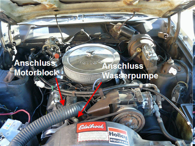

Hallo Kollegen,
Ich benötige Eure Unterstützung!!! Ich habe vor zwei Wochen die Kühlerschläuche meines 70er Torino's auf Dichtigkeit überprüft. Dabei stellte sich heraus, das der Obere- und der Mittlere Kühlerschlauch (der von der Wasserpumpe zum Motorblock verläuft (Bild I)) nicht mehr ganz dicht waren bzw. der Mittlere bereits durch eine nicht passenden ersetzt wurde. Den Oberen Kühlerschlauch konnte ich ohne großartige Probleme durch einen Neuen austauschen. Leider stellt sich die Beschaffung des Mittleren Kühlerschlauchs als echtes Problem dar, da es sich hierbei um einen sehr biegsamer Schlauch mit einem Innendurchmesser von 17-18mm handeln muss. Nach Recherchearbeiten im Internet kommen mir nun aber irgendwie langsam Zweifel auf, ob diese einfache Schlauchverbindung zwischen Wasserpumpe und Motorblock dem ehemaligen Originalzustand des Fahrzeuges entspricht. Anlass dieses Zweifels ist, das auf vielen Fotos von 351C Motoren im Internet (Bild II), der Kühlerschlauch von der Wasserpumpe zunächst in den Fahrerinnenraum verläuft und danach vom Innenraum zurück in den Motorblock. Liege ich mit meiner Vermutung richtig oder welche Schlauchverbindung ist original?? Kann mir da jemand weiterhelfen bzw. sagen wo ich solch einen Schlauch kaufen kann???
Danke & Gruss,
GBC
Danke & Gruss,
GBC

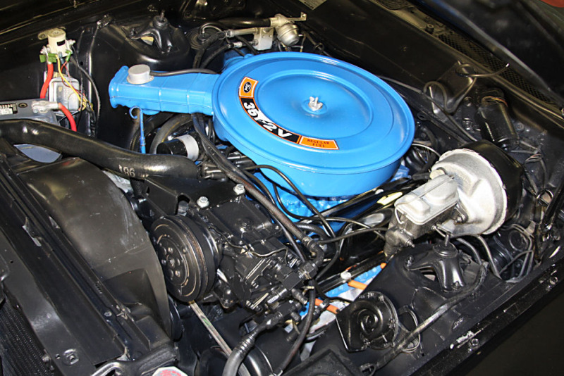

Mahlzeit,
kann dir höchstens anbieten, Detailbilder von meinem Motorraum zu machen, da ich auch einen
351C habe. Hier schon mal ein Foto von der Homepage:
http://www.ford-torino.de/Bilder/torino-gt/bild5.jpg

Re: KÜHLERSCHLAUCH - WELCHE VERBINDUNG IST RICHTIG???
Servus leiti83,
Das würde mich auf jeden Fall schon ein Stückchen weiterbringen. Kannst Du beim Fotoknipsen mal nachschauen, ob eine Bezeichnung auf dem Schlauch zu finden ist, damit ich diesen eventuell irgendwo im Internet per Stichwortsuche, finden kann. UND PS: Alter Falter, das ist ein leckeres Baby, was Du da hast. Gratulation dazu!!!
Danke Dir dafür!!!
Gruss, GBC
Danke Dir dafür!!!
Gruss, GBC
@Torino-1970
Das Bild Nr.2 ist das Richtige.
Die beiden Schläuche gehen zu deinem Heizungskühler hinter der Spritzwand. Für den Rückbau brauchst Du 4 Schellen und ca.2m 5/8" Schlauch, dann sollte es wieder wie Original sein. So wie es im Moment bei Dir ist, hat das Jemand schon verändert. Einige machen das da der Heizungskühler undicht ist und dann das Kühlwasser in den Beifahrerfußraum läuft.
Der Kühler kostet nicht viel und gehen mit den Jahren schonmal kaputt. Also den vorher mal lieber testen, bevor die Katastrophe im Fußraum passiert.
Gruß,
Starsky
Gruß,
Starsky
@Torino-1970
Hast Du denn keinen Kühler verbaut? Ich würde den Kühler nehmen der in den Wagen gehört, also wenn Du ne Klima von Werk aus verbaut hattest, dann würde ich den auch nehmen. Zum Anschluß der Schläuche ist es eigentlich ganz einfach. Du hast 2 Stutzen Vorne und 2 Stutzen an der Spritzwand, welcher Schlauch an welchen Stutzen an der Spritzwand angeschlossen wird ist egal da das Kühlwasser nur durch den Kühler muß. Verleg Dir die Schläuche so wie auf deinem Bild, oder Du machst den Bogen etwas weiter zum Kotflügel hin dann hängt er nicht so in der Luft und Du kannst ihn dort mit diesen "Schlauchschellen" befästigen.
Den Kühler solltest Du eigentlich bei den üblichen Verdächtigen Händlern hier in Deutschland bekommen.

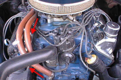

TORINO-1970
- Beiträge: 11
- Registriert: Mi 11. Aug 2010, 12:25
@ Starsky,
so, ich habe mir die Sache am WE etwas genauer in meinem Car angeschaut. Aus meiner Spritzwand kommen 3 Anschlüsse die mit der Unit verbunden sind, welche auf dem eingebundenen Bild zu sehen ist. Ehrlich gesagt sieht es so aus, als ob da auch was umgebaut wurde. Hast Du die Möglichkeit mir eine Zeichnung / ein Paar Bilder zur Verfügung zu stellen, auf denen ich nachvollziehen kann, wo der Heizungskühler hinter der Spritzwand installiert ist?
Danke & Gruss,
GBC
Danke & Gruss,
GBC
