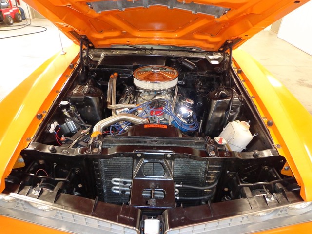

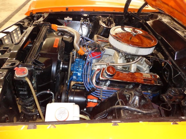

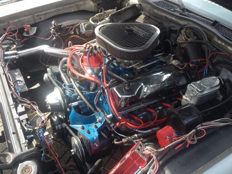

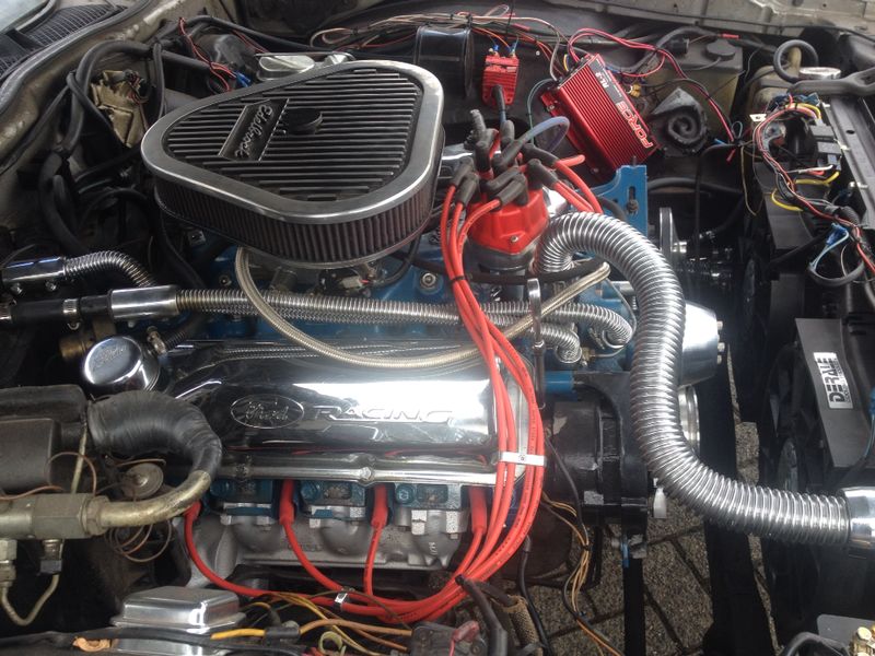

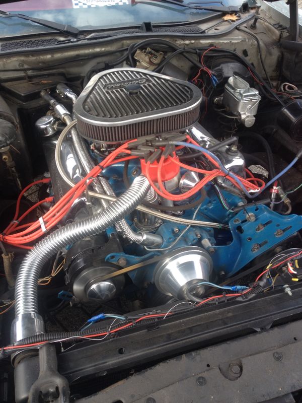

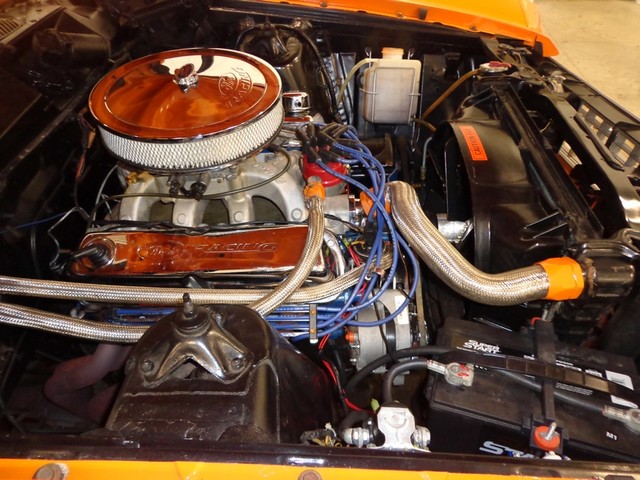

Meine beiden 351er Clevelands - der eine aus meinem 71er Torino 500 und der andere ist in meinen 77er T-Bird gekommen - Leistung gibts bei beiden mehr als genug.....

4fach beide Motoren und mit andere Nockenwelle etc. aber ich bekomme die genauen Umbaudaten bald, dann poste ich das hier gerne. Die Leistung von beiden Motoren soll jenseits der 300PS liegen...

fällt hier niemandem außer mir auf, dass der Motor in dem orangenen Auto gar kein Cleveland, sondern ein Windsor ist?
Cleveland und "Modified" Motoren sind hingegen auf den ersten Blick nicht so einfach zu unterscheiden.
Die Cleveland Motoren haben strömungsgünstigere Köpfe als die Windsors. Speziell die Köpfe der hochverdichteten 4V Motoren eignen sich für Leistung bei mittleren und höheren Drehzahlen.
Die 351er Windsor Motoren wurden viel länger gebaut, demensprechend ist das Angebot für Tuningteile etwas größer.
Dennis
Dennis
Re: Meine beiden 351er Clevelands fertig!
Stimmt, so genau hab ich garnicht geguggt. Das ist ein Windsor, hat nur 6 Schrauben beim Ventildeckel.
