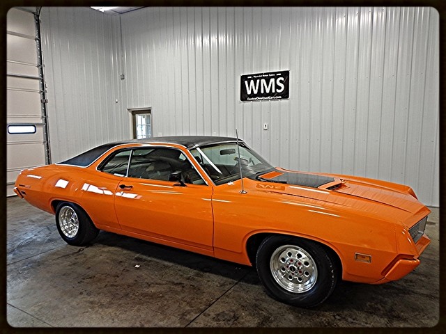

Danke - es ist ein Torino 500 und die Felgen gefallen mir nicht - 7x15 mit 235/60R15 und 8x15 mit 255/60R15 sollte dann doch gehen oder - Das sieht glaube ich mit den Magnums super aus.
