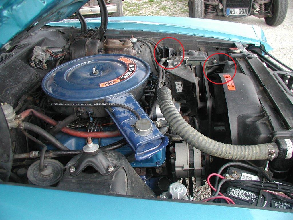

ich habe den Wagen ohne montierte Hupen bekommen. Hätte zu Anfang eh nichts genützt, da kein funktionierender Hupenknopf da war.
Nun, der TÜFFmann war großzügig doch hätte ich gerne eine Lösung.
Würde bitte jemand ein Foto posten von einer oder den angeschraubten Hupen? Vielleicht habe ich dann eine Chance das Anschlußkabel zu finden. Am Hupenknopf liegt Spannung an.

Bei meinem 72ger sitzt die Hupe vl hinter dem Waschwasserbehälter , ungefähr auf höhe der Sidemarker. Wenn ich es noch schaff mach ich heute abend mal ein Foto und poste das...

ich habe zwei
allerdings ist das ein 70 od 71

genau da....
dann brauch ich ja kein pic mehr machen

habe heute mal bei unserem 72er nachgesehen. Auch hier sitzt die Hupe vorne links im Innenradhaus, in Fahrtrichtung links neben dem Waschwasserbehälter. Sieht alles noch original aus. Die Halterung für die Hupe geht senkrecht nach unten auf den Innenkotflügel.

Hi!
Wenn man weiß, wo man suchen muß, kann man auch finden.
Am Samstag habe ich am genannten Ort ein verstecktes, herrenloses Kabel mit zwei Anschlüssen gefunden und es sofort mit zwei Hörnern...Hörnchen..verbunden und es tutet!
Der Klang ist zwar ein wenig peinlich, aber es kommt wenigstens etwas.
