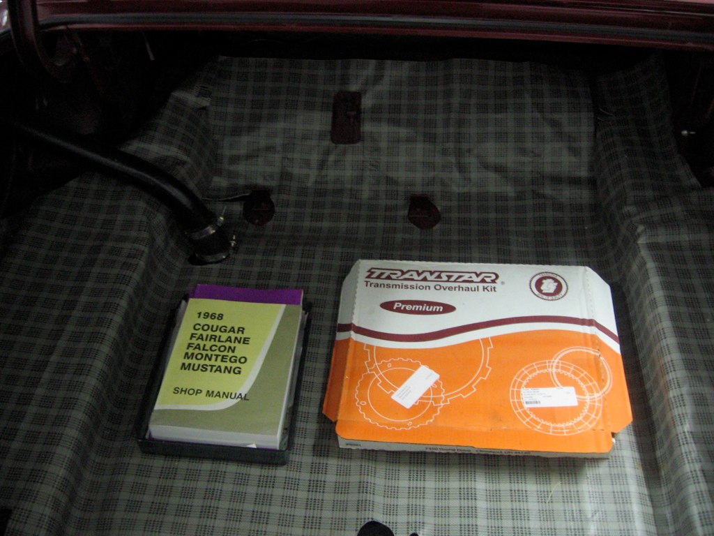

Dasselbe steht mir nämlich auch noch bevor... Hab auch das C4. Hab ein TranStar premium overhaul kit rumliegen, das verbaut werden möchte. Das ist aber um einiges teurer :? . Da sind sämtliche Teile drin außer dem Bremsband für den Rückwärtsgang.
Gruß,
Johannes
Getriebe
Getriebe (152.36 KiB) 17170 mal betrachtet
