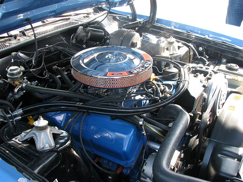

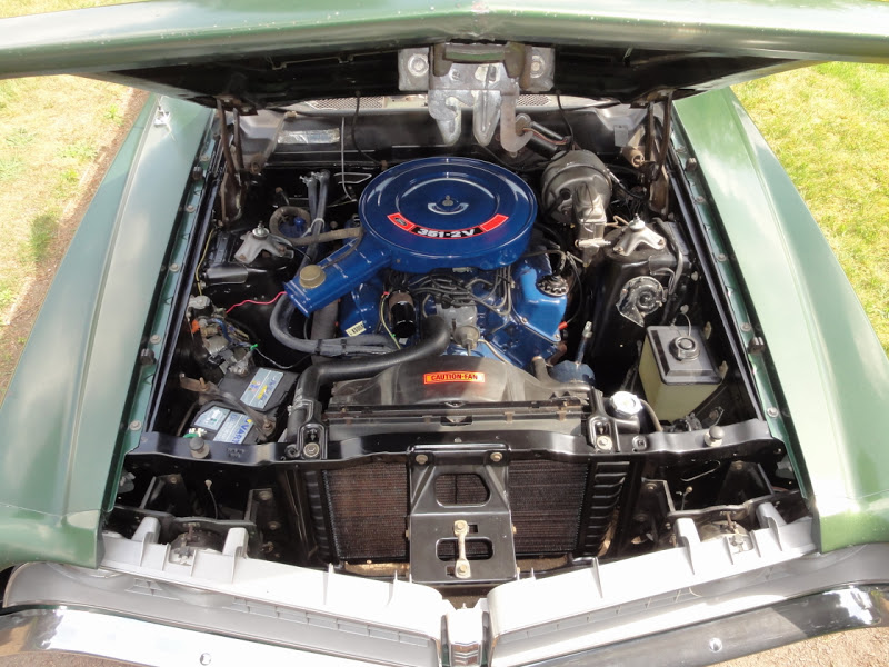

Was war denn eigentlich so wie bei meinem Modell mit der GT Motorhaube für ein Luftfilter original verbaut?
Im Internet findet man mal dies, dann wieder mal jenes...
Wobei, so wie bei dem Grünen - macht das so überhaupt Sinn?

Beim grünen ists original. Das andere gabs nie.
Und es macht auch Sinn! Wenn der Motor kalt ist macht die Klappe im Schnorchel zu und er saugt die warme Luft vom Krümmer an.
