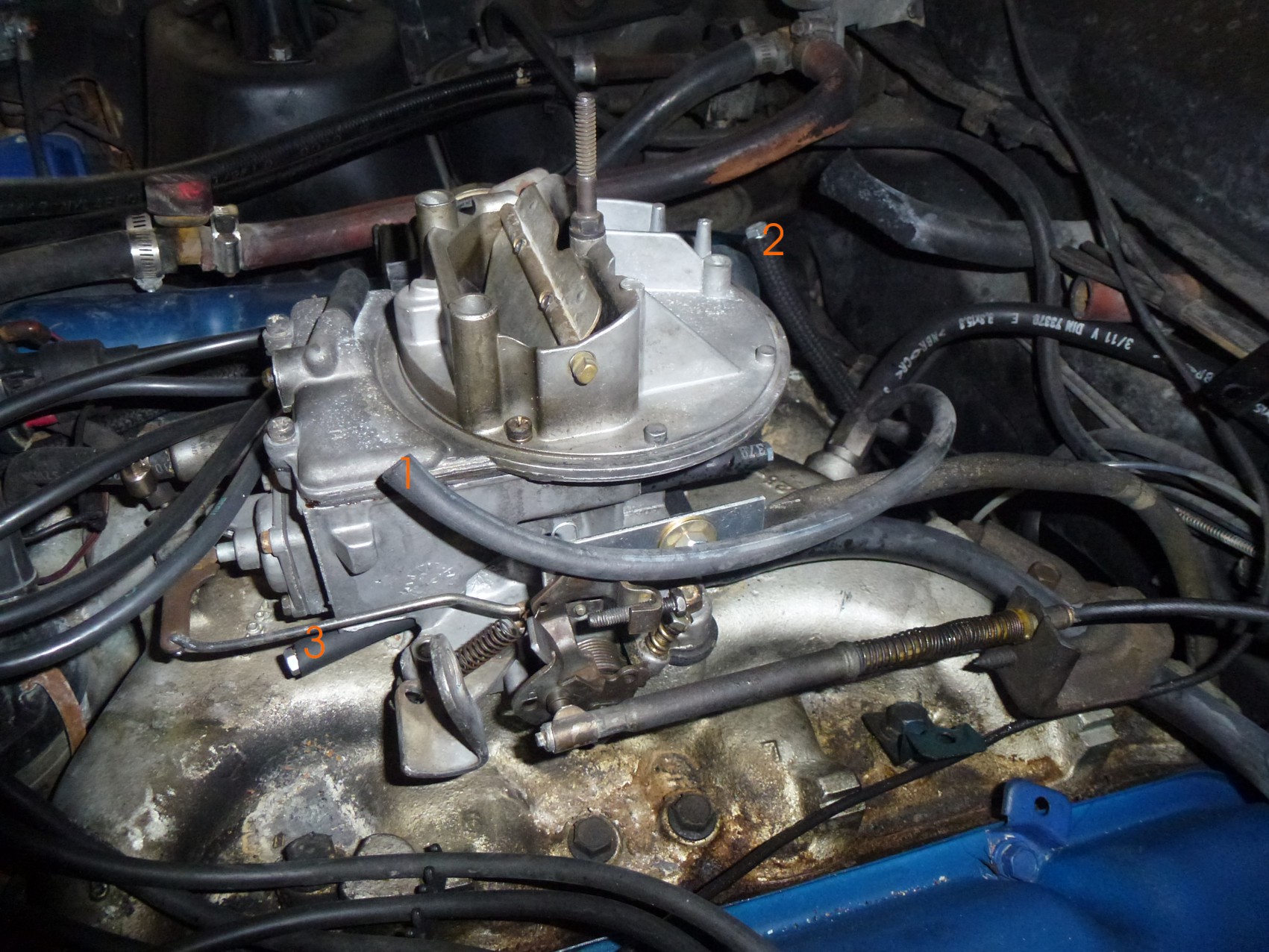

Hallo leute,
hab immer noch das problem.Choke verrichtet seine Arbeit.
Ich glaube das Problem liegt am Unterdruck. Der Unterdruckschlauch 1 ist nirgends angeschlossen, wenn ich ihn verschliesse dann sinkt die Lerrlaufdrehzahl etwas. Kann mir jemand sagen wo er angeschlossen sein soll? Und für was sind die Unterdruckschläuche 2 und 3 und wo sollten diese angeschlossen sein?
