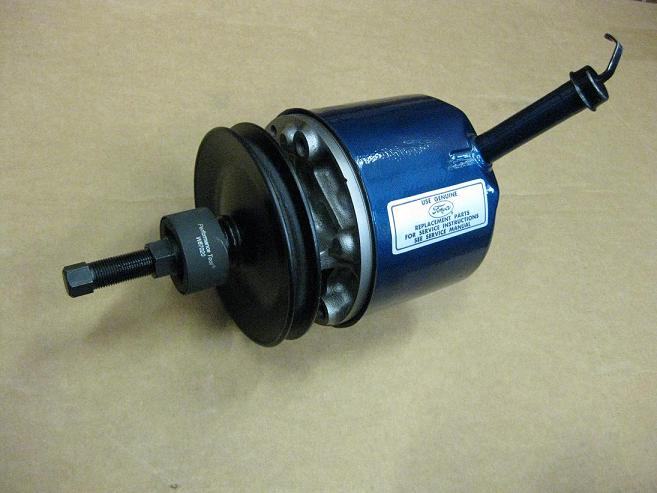

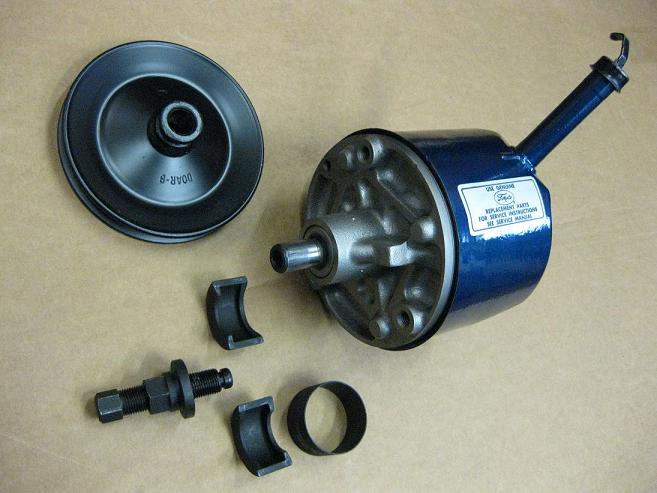

Du wirst sicher die alte Riemenscheibe übernehmen wollen, dann hier mein Tipp:
Zur Demontage keinen herkömmlichen Abzieher mit zwei oder drei Armen verwenden. Es besteht große Gefahr die Riemenscheibe zu verziehen!
Dieses Tool ist speziell für Pulleys der Servopumpen oder Lima gedacht.
Gruß Rolf

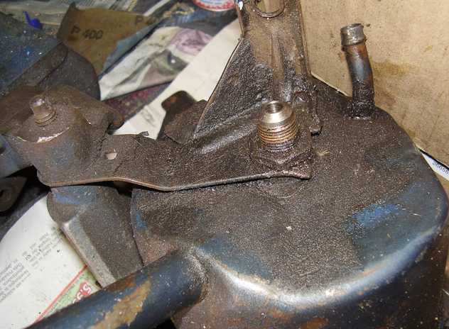

neue Servopumpe ist "fast" fertig - fehlt nur noch ein unscheinbarer Dichtring
(hier: der obere) der der neuen Pumpe leider nicht beilag.
Die MAße des alten (zerbröselt) sind ca. Außendurchmesser 27 mm, Innendurchmesser 15,5 mm, Dicke 0,4 mm. Hat jemand `ne Ahnung, wo man so ein Teil bekommt?

Habe mir zwar jetzt erstmal eine Papierdichtung selbst ausgeschnitten, aber: mal sehen, wie lange die dichthält.
Freundliche Grüße: Uwe
