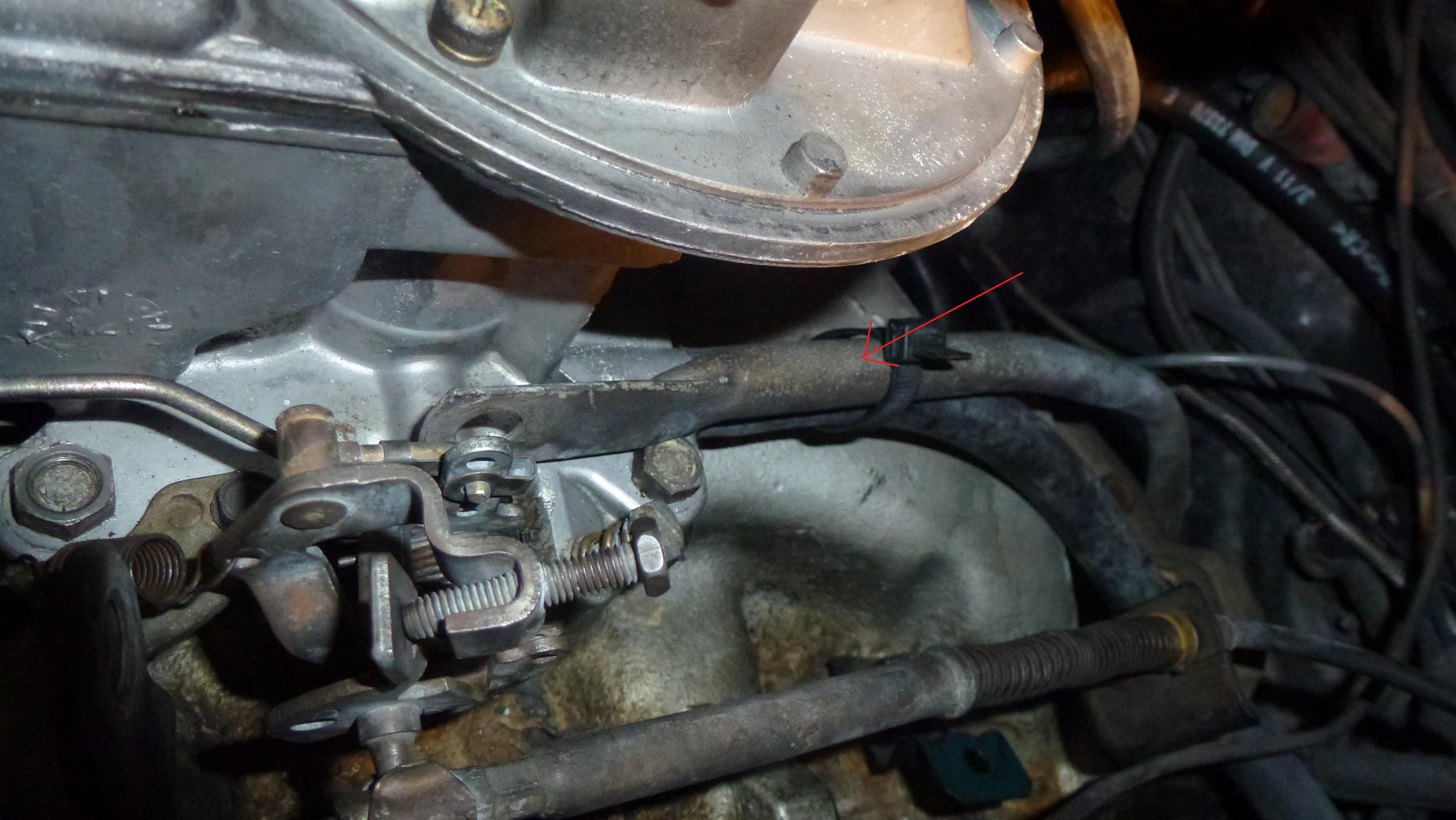

Hallo Leute,
kann mir jemand sagen für was das Teil ist?
Es geht vom Getriebe zum Vergaser ist aber am Vergaser nicht angeschlossen.
Ich dachte es wäre für den Kick Down, der aber funktioniert.

Servus Koni,
also das ist schon für den Kick Down?! Hatte das Ding erst letzte Woche in der Hand!
Viele Grüße, Markus.

Re: Hilfe
Bei mir ist der Kick-Down derzeit nicht eingehängt weil für meinen neuen Vergaser noch ein Teil fehlt. Er schaltet aber trotzdem zurück. Nicht immer, aber er tut es!

Re: Hilfe
Das ist das Kick-Down Gestänge.
Runterschalten bei schnellem Gasgeben macht das Getriebe auch über den Modulator, der unterdruckgesteuert ist, jedoch nur
dann, wenn Du aus rel. langsamer Geschwindigkeit rel. viel Gas gibst.
Andernfalls sorgt der Governor für die Schaltvorgänge, mittels 'Fliehkraft'.
Geplantes Runterschalten funzt nur mit Kick-Down Schalter, wobei Du das Gaspedal bis auf`s Bodenblech drücken mußt und kurz
vor dem Bodenblech einen deutlichen Widerstand im Pedal spürst.

Re: Hilfe
Danke Jörg das erklärt einiges, wieder was gelernt
Weis jemand wie und wo das Gestänge am Vergaser befestigt wird und wie justiert man es richtig ein?

Re: Hilfe
Denke hat sich erledigt, hab da was gefunden.
Ist zwar nicht identisch aber ich denke man kann es übernehmen.
