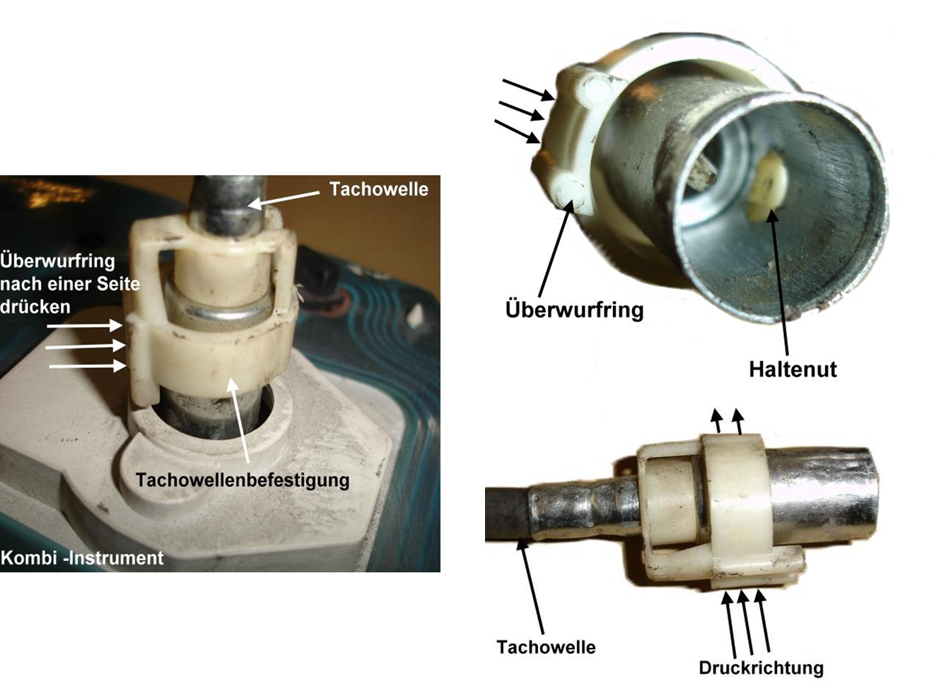

Nachdem ich versucht hatte ein paar bessere Fotos zu machen, bin ich auf die Lösung gekommen. Der weiße Plastikring hat eine Nase, die in einer Nut am Tacho einrastet. Wenn man gegenüber der Nase auf den Plastikring drückt, kann man die Tachowelle einfach abziehen.
Nachdem ich nun die Welle mit ein wenig WD40 besprüht habe, läuft der Tacho wieder rund und das nervige Ticken ist beseitigt.

Hier noch die Bilder vom Dr-Mustang-Forum (Link oben, aber falls jemand nicht dort angemeldet ist)
Viele Grüße
Marco
